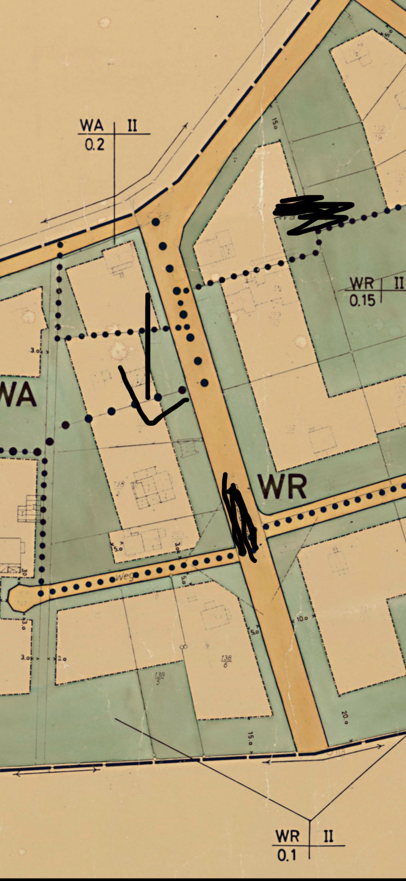

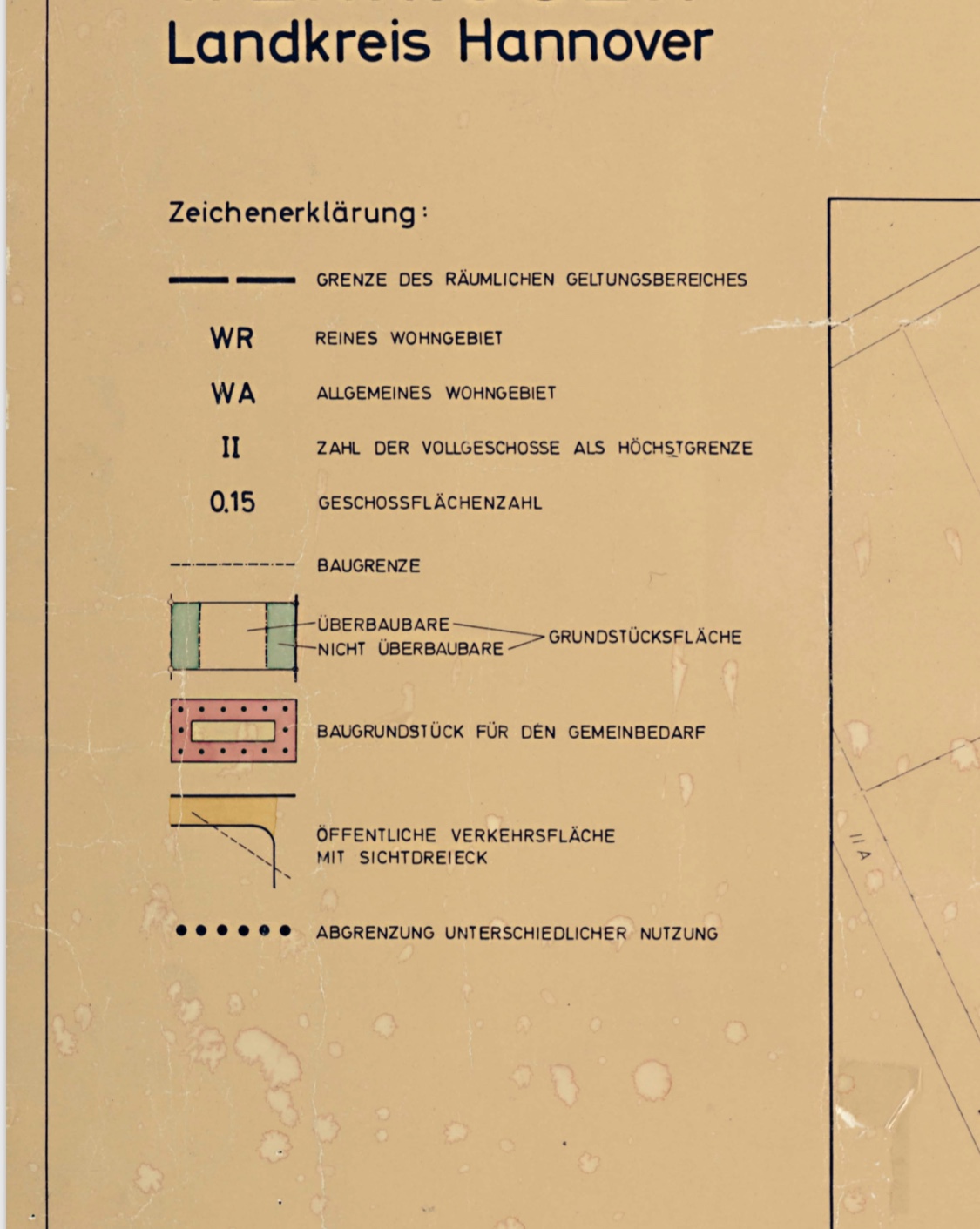

Sehe ich auch so .. 0,2 @ypg ... die 0,15 ist in der Legende nur als Beispielwert um Geschossflächenzahl zu definieren.

Welcher Plan ist denn genordet?

Ich sehe hier auch 0,2 - oder hat das Hand-Gestrichel irgendwas zu bedeuten? Dann wären es 185m² und die Sachlage entspannt sich.
