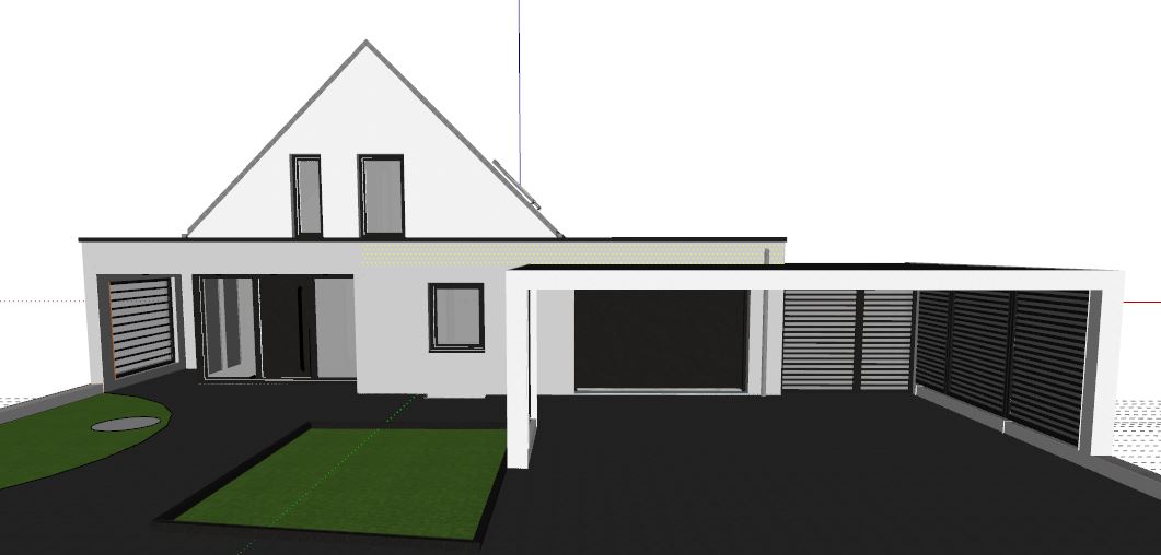

Unser Carport überspannt auch 7m x 6,4m. Nur aus Holz und auf der langen Seite ohne Mittelpfosten. Die Balken werden halt entsprechend wuchtig, aber grundsätzlich ist die Spannweite >7m kein Problem.
Wir haben den von einer "Holzbaufirma" (Zimmerei) in der Gegend machen und aufstellen lassen - ich würd mich an deiner Stelle mal Schlau machen, wer in deiner Gegend sowas bauen könnte.
So siehts aus haben auch weit über 7m Spannweite
Hier mal paar Fotos; https://www.hausbau-forum.de/threads/ist-das-ein-beton-Carport-oder-holz-aluminium.29569/page-5
Danke. 7m reichen leider nicht aus, ich komme damit nicht an der Garagenlaibung vorbei.
Unbebildert vollziehe ich das nicht nach.
Zimmerer haben weniger Probleme mit solchen Längen, Sägewerke auch nicht. Bäume wachsen regelmäßig höher. Bei Metallprofilen hast Du über 6m immer das Problem, daß es entweder schon seitens des Profilherstellers keine Lagergröße mehr ist und/oder die Abkantmaschinen etc. des Verarbeiters da eine Grenze setzen. D.h. Statik an sich ist es da nicht, sondern der Engpaß liegt in der Profillänge "am Stück". Ohne Mittelpfosten läßt sich das schwerlich mit einer Naht heilen.
bortel

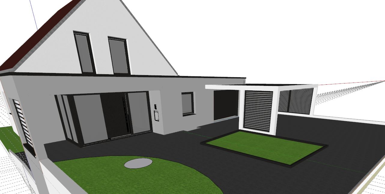

das wäre der Wunsch, ist dort noch mit 8m Spannweite gezeiechnet.
Kleiner als 7,3m darf es nicht werden, um an der Laibung vorbeizukommen. Und ein Mittelpfosten zerstört glaub die ganze Optik.
