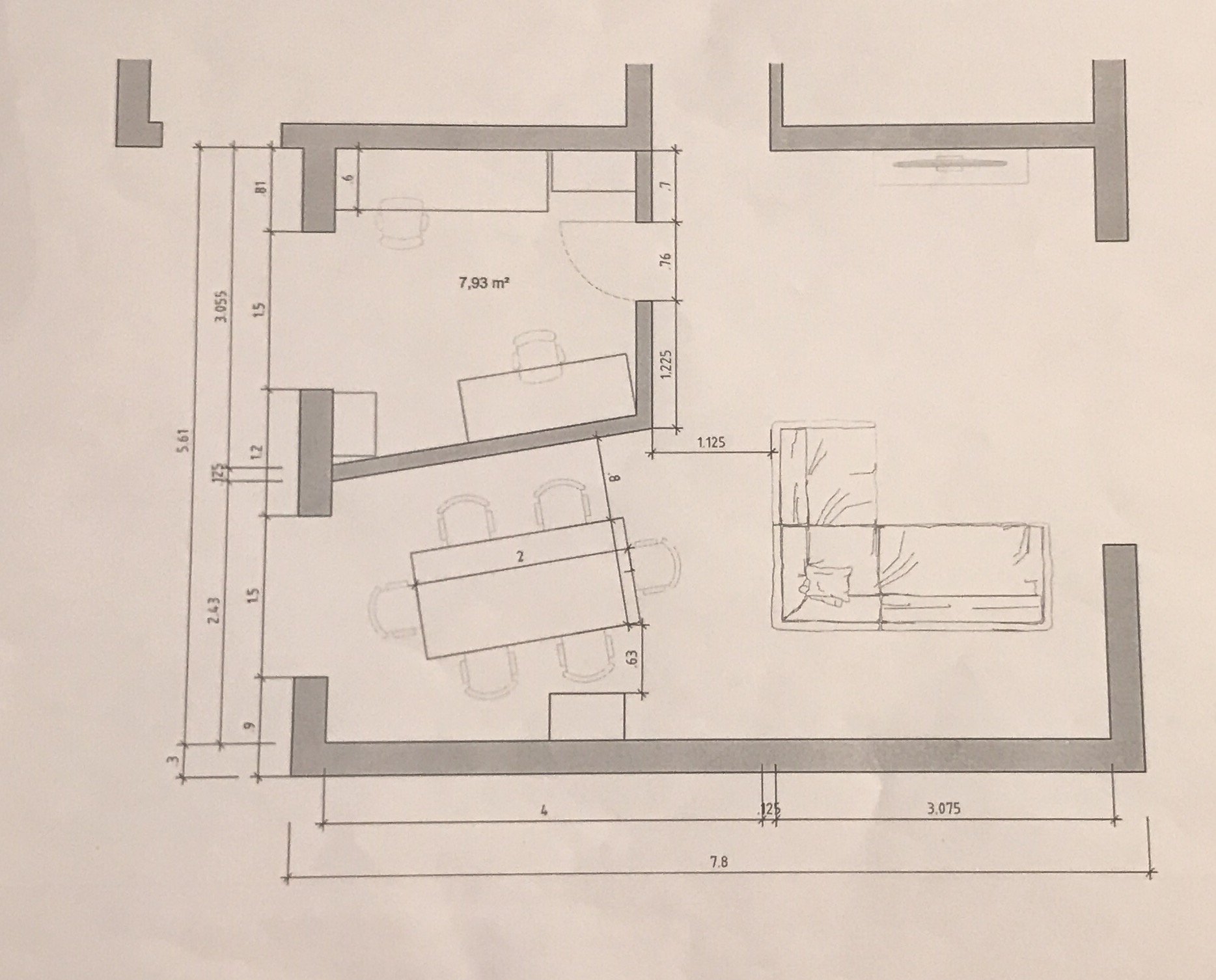

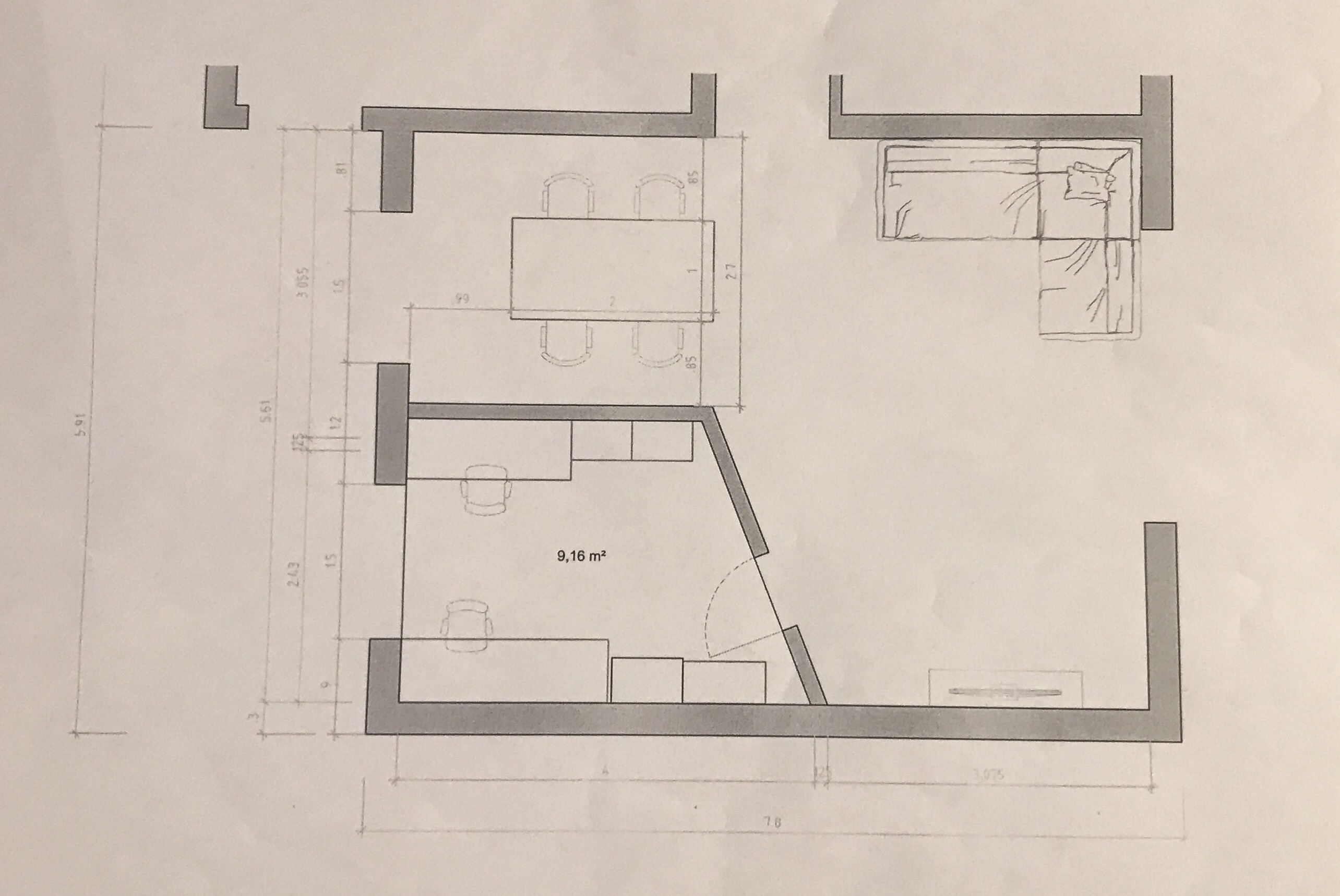

Noch jemand eine Idee?
Aktuell haben wir diese zwei Varianten
Bei der 2. Variante wird das Büro größer, wir verbauen uns aber ggf die Möglichkeit der Kamin Nutzung

07.01.18 19:25
Darin sehe ich keinen Verlust, erst recht nicht in einer Wohnung für eine Handvoll Jahre.
07.01.18 20:43
Ich würde wenn: eher zu V1 tendieren, aber den esstisch(*) nahe zur Küche, also dort, wo jetzt der TV eingezeichnet ist, stellen.
Die Couch in die „hinterste“Ecke, wahrscheinlich dann an die schräge Wand, die nach meiner Meinung noch schräger sein könnte.
