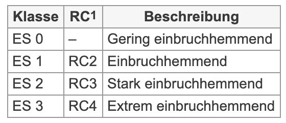

Die Eingangstüren haben ein Profilzylinderschloss und einbruchhemmenden Schutzbeschlag ES1 nach DIN 18257, dazu Sicherheitstürschild mit Kernziehschutz und Schließzylinder außen mit Hartmetall abgedeckt. Welcher RC Klasse das entpricht weiß ich nicht.
Die Fenster und Terrassentüre haben Einbruchsicherheitsklasse RC1N mit Pilzkopfbeschlägen und abschließbaren Fenstergriffen. Wir haben neben jedem Fenster und Terrassentür einen Dauerstrom Lichtauslass für spätere Bewegungsmelder (keine Kameras).
Generell kann man die Gegend als recht sicher einstufen. Wir bauen mit Bauträger und da sind den Sonderwünschen sowohl von der Auswahl her als auch preislich Grenzen gesetzt.
Edit: Ich sehe gerade ES1 entspricht RC2. Siehe Tabelle im Anhang
ES-Klassen ES0–ES3 mit RC1–RC4, von gering bis extrem einbruchhemmend beschrieben

ES 1 sagt nur was über den Schutzbeschlag aus nicht aber über das Gesamtsystem (z.B. Türe).
Eure Fenster und Terrassentüren sind das schwächste Glied. Rc1n ist Bauernfang. Nicht mal RC1.
Sicherheit und Sicherheitsgefühl/Bedürfniss sind unterschiedliche Dinge. Angst ist ein schlechter Berater.
Ich würde im UG (falls optisch nicht störend) innen einen Verrieglungsbalken installieren. Türen so lassen und schauen dass ich über Glasbruchsensoren, Bewegungsmelder usw. die gefährdeten Fenster und Terrassentüren sichere. Aber mit Augenmaß. Nicht versuchen eine Festung zu errichten. Eigentlich seid ihr für ein Sicherheitskonzept auch schon zu spät dran.

Türen so lassen. Im UG noch nen Verriegelungsbalken.
Sicherheitskonzept muss ja nichts großes sein. Und wie gesagt ist es dafür auch zu spät (mit vertretbarem Aufwand).
