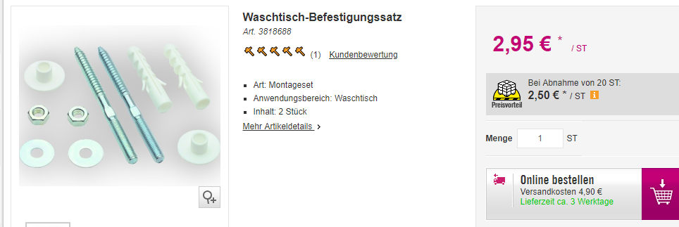

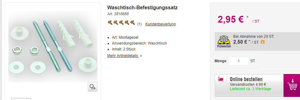

Laut DIN sind die Abstände (schon seit vielen, vielen Jahren) bei 18 bzw. 28cm. Kann mir nicht vorstellen, dass Du ein aktuelles Waschbecken bekommst, dass auf 45 cm verbaut wird. Habe gerade ein altes Villeroy & Boch demontiert (bestimmt 20 Jahre alt), da waren es auch schon 28 cm.
Ob es eine Konsole gibt? Sorry, das weiß ich allerdings nicht.
Warum nicht die alten Bolzen abflexen und neue setzen?
