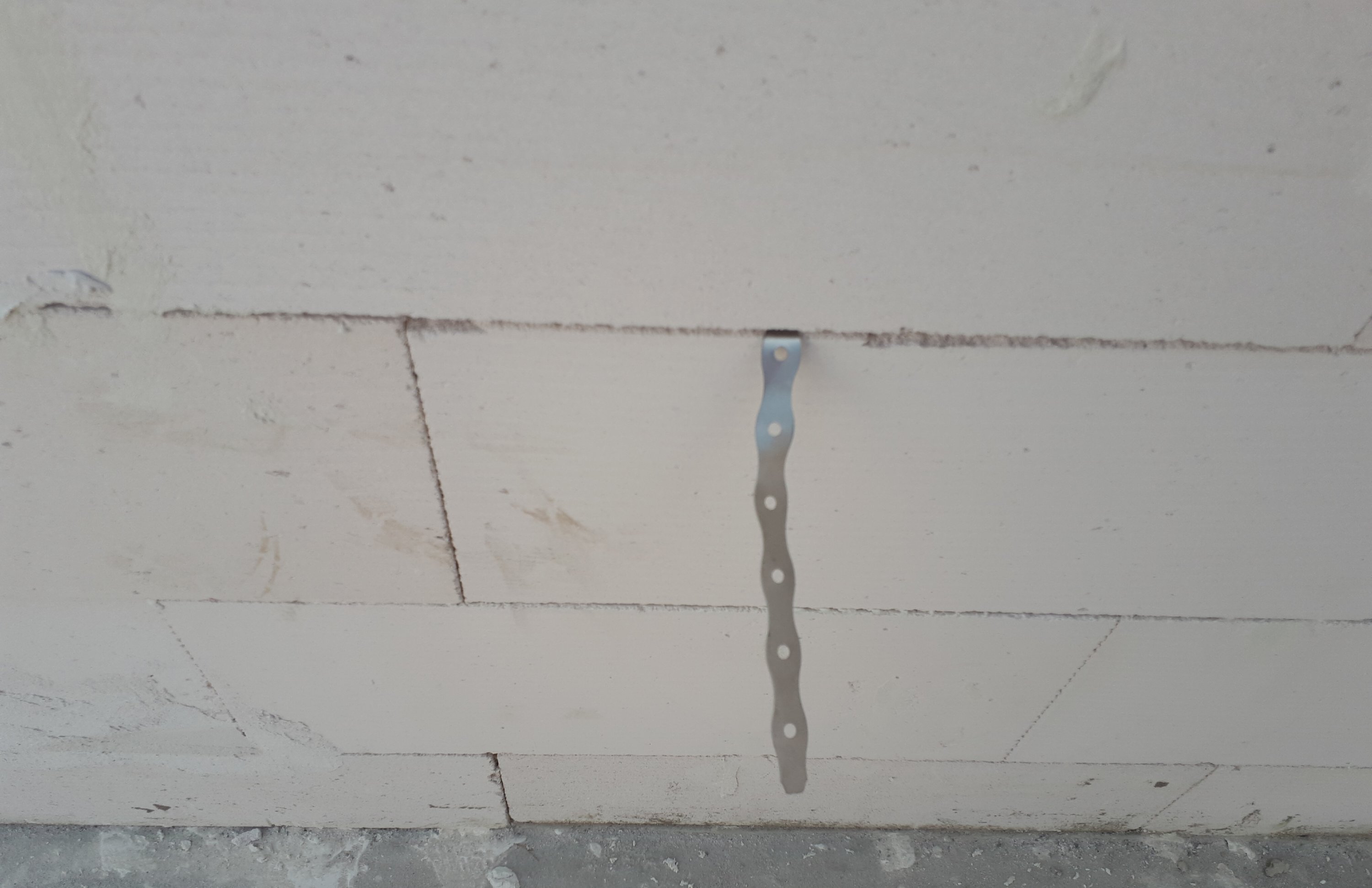

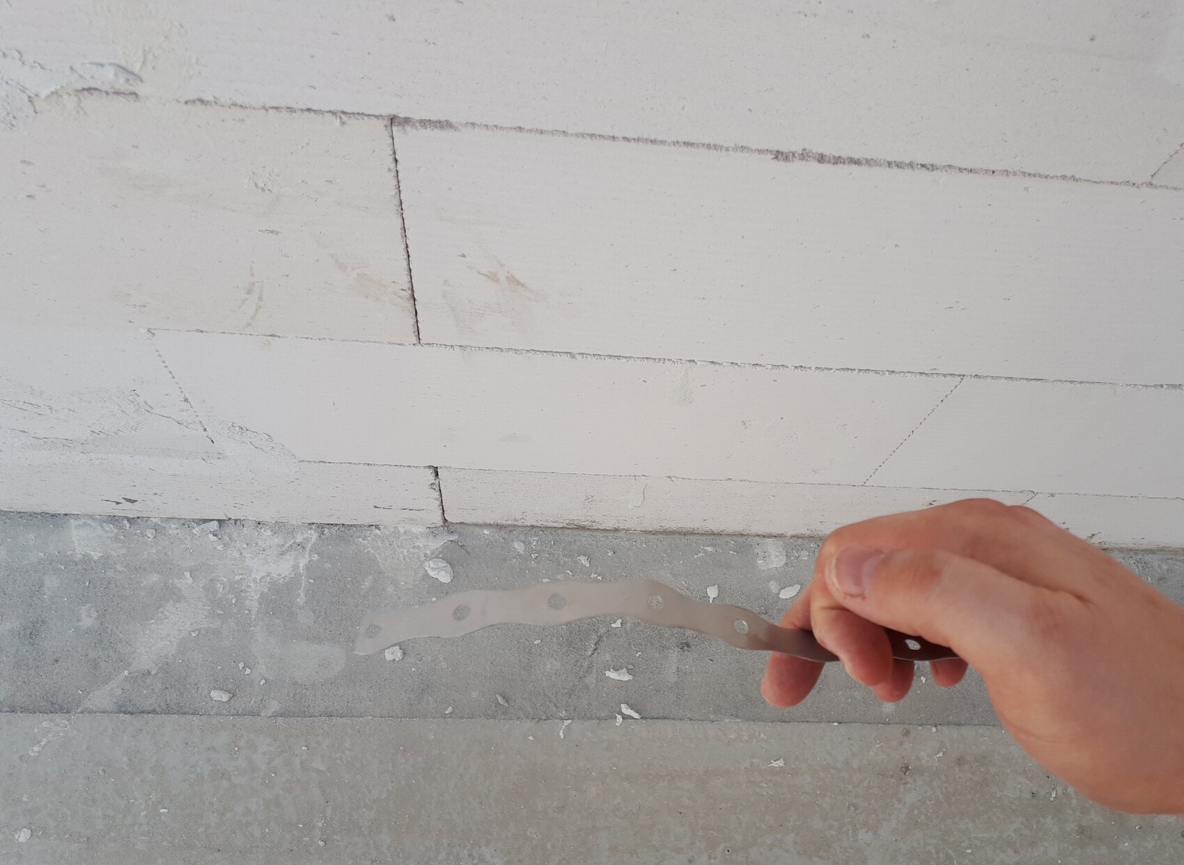

Im 36er Mauerwerk wurde nur ca 20cm Kleber aufgebracht. Damit hat man unterschiedlich Innen wie Außen offene Fugen von bis zu 12cm.
In den Ytongg Anleitungen finde ich immer nur, dass der Kleber auf der ganzen Fläche aufgebracht werden muss und nicht auf 20 von 36cm.
Welche Nachteile habe ich mit einer solchen Ausführung zu erwarten?
Ist das ein Mangel und kann man den beheben?

Na vielen Dank auch, für diesen sehr seriösen Kommentar.
"Das wird doch verputzt. Das ist alles völlig normal so."
Will sich dieser Meinung noch jemand anschließen?

Wovor hast Angst? Das es nicht genug klebt? Oder das es durchzieht? Maurer sind nun mal nicht filigran.
