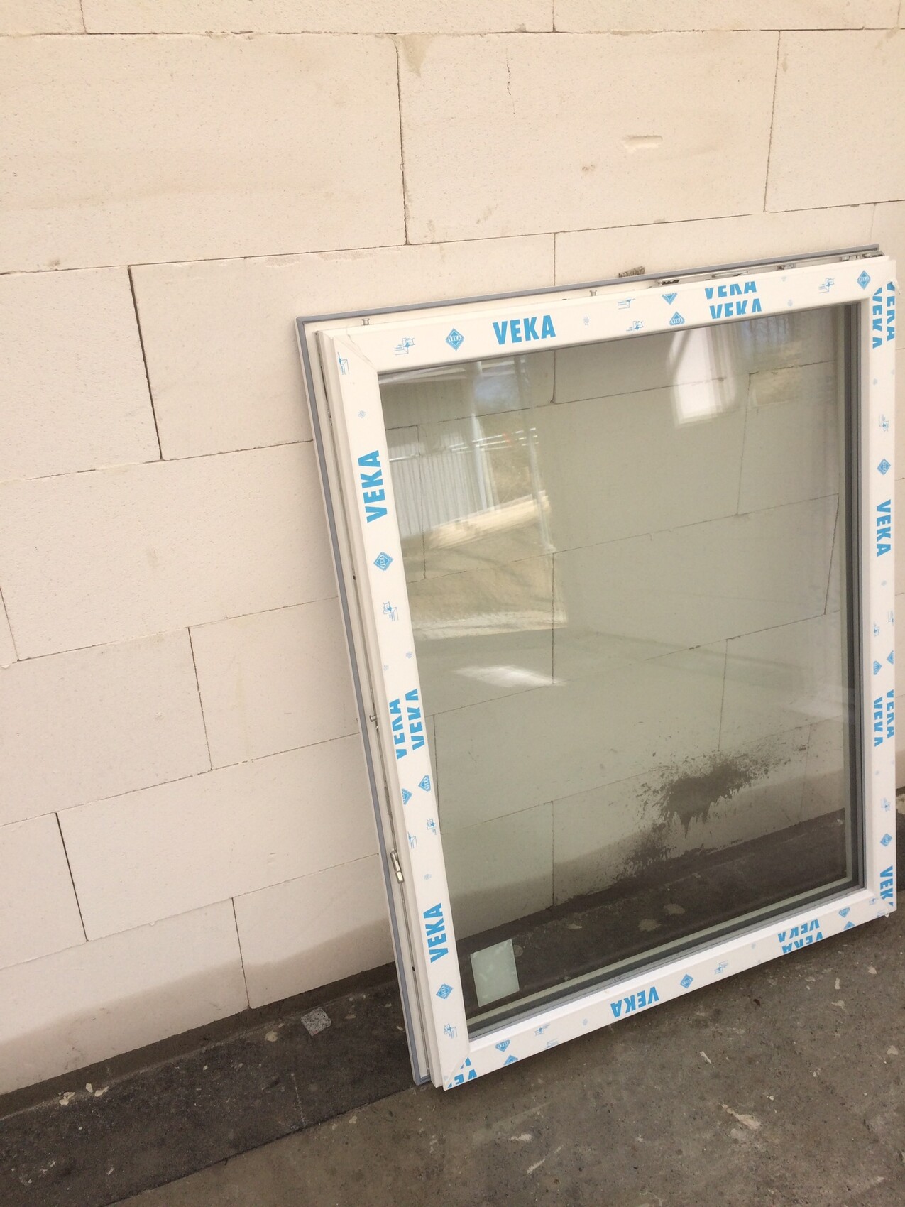

Ja, das es durchziehen könnte, später Risse entstehen könnten, dass dies schimmelanfällige Kältebrücken sind oder Schallschutz nicht passt.
Wenn ich vom Fach wäre hätte ich vermutlich nicht gefragt.
Nordlys
Nordlys
Durch den Verputz wirds dicht. Wir haben genau den gleichen Aufbau, auch Ytongg, auch mit kleineren oder größeren Fehlstellen. Aber wir wohnen ein Jahr drin, nix zieht, null Schimmel. Echt.
Fensterrahmen aus PVC VEKA lehnt an einer Steinwand auf der Baustelle
Bookstar
Mach dir nix drauß, der Nordlys hat manchmal seine Aussetzer bei der Hitze ;).
Im Kern seiner Aussage hat er aber Recht. Rohbauer sind Grobmotoriker und arbeiten dementsprechend. Aber das hält da brauchst du dir keine Sorgen machen und der Putz macht das Haus Luft dicht.
Knallkörper
Bei Stoßfugen wäre das kein Problem. Hier geht es aber um Lagerfugen, also eher um Statik als um Dichtheit. Der Kleber soll die Last verteilen. In diesem Zustand ist die Wand weniger tragfähig. Aus meiner Sicht ein Mangel.
