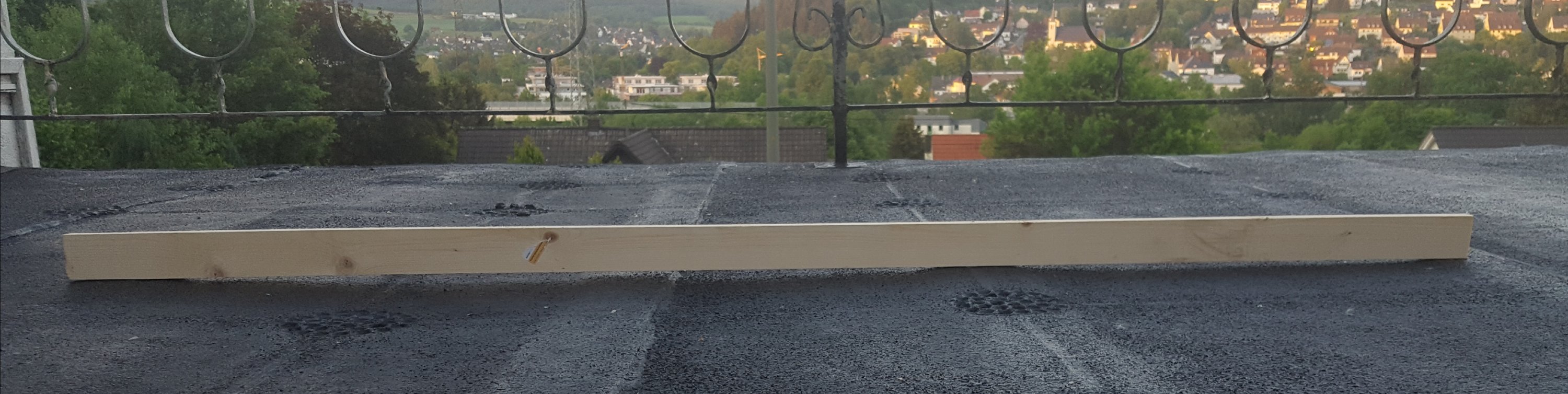

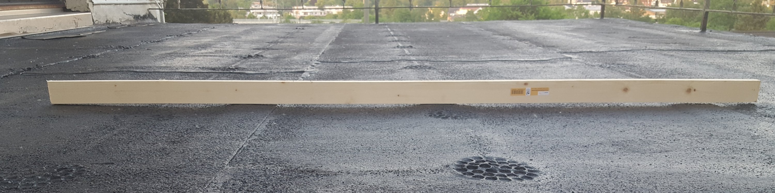

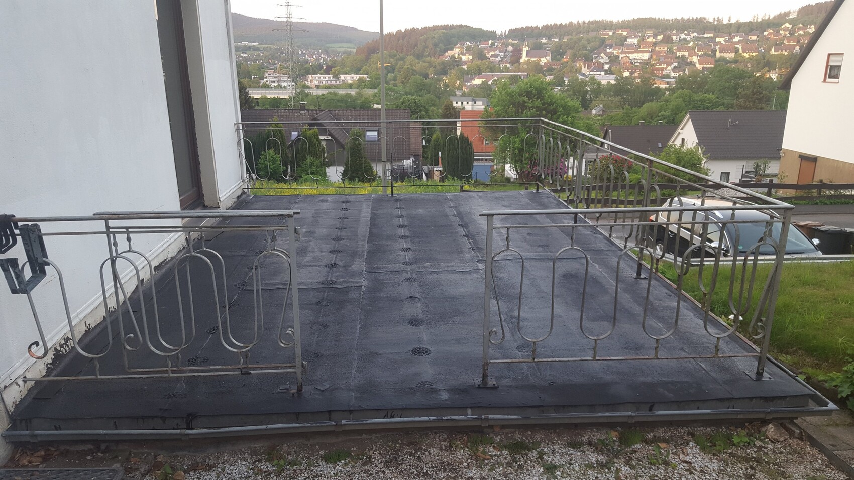

Hey Leute,
wir hatten bisher auf unserer Terrasse (Garagendach) Waschbetonsteine liegen. Diese habe ich vor kurzem alle entfernt. Das Dach ist nun also "nackt", sprich Dachpappe. Natürlich ist diese nicht absolut plan, sondern weißt Wellen auf.
Nun überlegen wir welchen Belag wir für die Terrasse nehmen? Ich hatte erst auf diese 30 x 30 Holzoptikfliesen spekuliert, da diese aber auf planem Untergrund liegen müssen, fallen diese raus.
Nächste Idee: Terrassenplatten (Feinsteinzeug) auf verstellbaren Stelzlagern. Frage hierzu: Angenommen ich nehme 60 x 40 Feinsteinzeug, wie dick müssen die mindestens sein, dass ich die auf Stelzlager setzen kann und diese nicht durchbrechen?
Oder hättet ihr noch eine einfache und kostengünstige Idee?

Schon wellig.. ich prüfe das mal mit ner langen Holzlatte. Die IKEA Runnen hatten wir auch im Visier. Wäre vielleicht keine schlechte Idee 1 oder 2 Packen davon zu kaufen und dann einfach mal zu testen....

Vielleicht erst mal die Oberfläche nivellieren?
Von den Ikea Dingern bitte nicht zu viel erwarten. Hatte die mam auf dem Balkon, im zweiten Jahr sehen die ganz und gar nicht mehr neu aus.
3
30156030
Wie bekommt man denn sowas nivelliert? Ohne dass man das komplette Dach erneuern muss....
