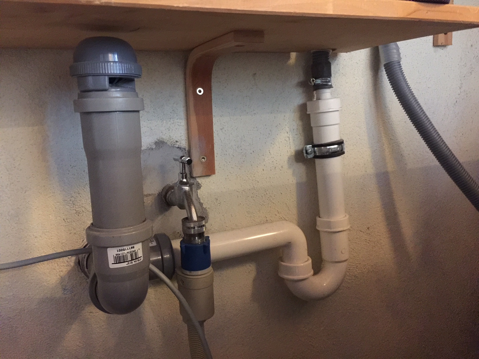

wir sind echt am Verzweifeln und suchen kompetenten Rat zu unserem Abwasserproblem:
Wir wohnen in einem Passivhaus. Im Dachgeschoss steht unsere Waschmaschine (neu). Sie wurde also am höchsten Punkt des Hauses angeschlossen - über Sinn und Unsinn lässt sich trefflich streiten, nehmen wir bitte einfach an, es gäbe keine andere Möglichkeit, die Maschine in diesem Raum anzuschließen.
Wir haben nun seit längerer Zeit das Problem, dass die Wäsche teils sehr muffig riecht, vor allem, wenn Waschtemperaturen von mehr als 40 Grad verwendet werden. Ich habe vor den Abwasseranschluss ein Siphon angebracht und den schlussendlichen Anschluss des Abwasserschlauchs auf die Oberkante der Waschmaschine erhöht. Dadurch müsste genügend "Dichtwasser" zum Verhindern eines leergesaugten Siphons vorhanden sein.
Da wir keine Belüftung des Abwasserrohres hatten, wurde am selben Anschluss auch ein Belüftungsventil von einem Sanitärmensch angebracht. Das hat zwar zu einer Verbesserung beigetragen, dennoch haben wir Kanalgeruch im Bad und die Wäsche riecht immer noch muffig. Wir können deshalb keine Waschtemperaturen von mehr als 40 Grad verwenden. Das finden wir nicht nur unhygienisch - das kann doch unserer Meinung nach so nicht sein.
Hintergrund: Der Untere Bereich des Hauses ist als Einliegerwohnung abgetrennt vom EG und OG, worin wir wohnen. Der Grundriss des EG sieht keinen Anschluss der Waschmaschine vor. Wir sind also auf den Platz im OG und diesen Anschluss angewiesen.
Guter Rat ist nun teuer. Weiß jemand Rat?

Hmm muffiger Geruch der Wäsche kommt aber meist nicht vom Kanal sondern von den Innereien der Waschmaschine. Sprich ich würde die Ursache eher dort suchen.

aber es ist doch merkwürdig, dass es nach einer heißen Wäsche mehr stinkt als nach einer kalten?
tiramizu
Wir haben es ebenfalls zuerst auf die Waschmaschine geschoben - aber eine nagelneue Markenwaschmaschine hat das selbe Problem. Wie bereits beschrieben liegt die Besonderheit vermutlich daran, dass wir keine nach Außen geführten Abwasserrohre haben - also auch keine externe Be- und Entlüftung. Wir haben nur diesen hässlichen Stutzen im Bad gesetzt bekommen und das ist das Einzige im ganzen Haus. Damit man sich das besser vorstellen kann, habe ich mal ein Foto gemacht... siehe Anlage.
Die Wäsche aus der Maschine oder Wäsche im Raum?
Und das mit der Temperatur ist mir auch nicht ganz klar; schließlich sollte sich ja dadurch nicht viel an der Wassermenge ändern.
Gibt es im Bad ne Badewanne?
