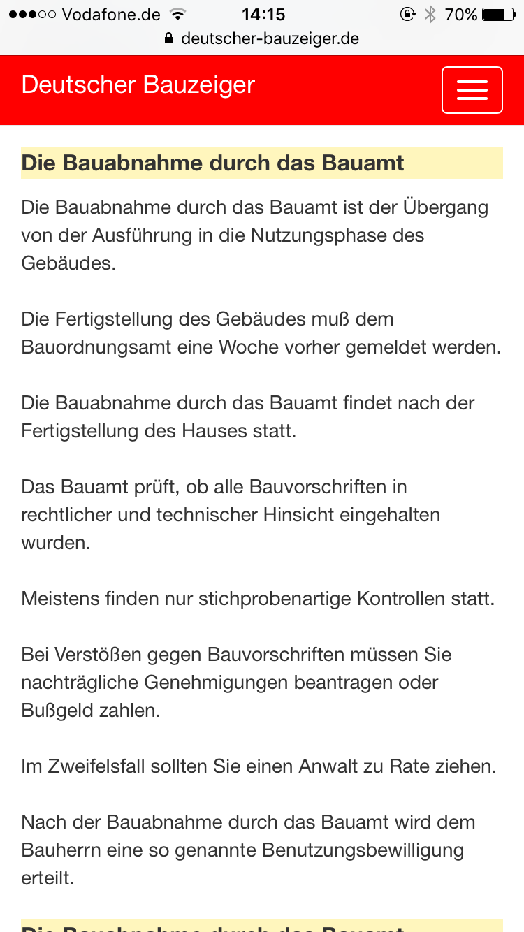

Ich bin dabei ein Haus zu kaufen. Niedrig Energie Haus Baujahr 2014 in Rheinland Pfalz.
Jetzt habe ich von meinem Sachverständigen gehört das ich vom Eigentümer die Bau-Abnahme-Bestätigung verlangen soll.
Der Eigentümer sagte mir das es die nicht gibt. Das Bauamt kommt nach benarichtigung vom Bauende vom Bauherren nur zu sporadischen Kontrollen. Er sagte das das Katasteramt alles vermessen und eingetragen hat und alles andere ist nicht weiter nötig. Nun bin ich ein bisschen stutzig. Is dies wirklich so?
Ich habe vom bauen null Ahnung.
Wer kann mir hier genau erklären wie das nun wirklich ist.
Mit freundlichen Grüßen,
Paul

Das Abnahmeprotokoll hat aber nichts mit dem Bauamt zu tun.
Wenn das Bauamt nichts abnimmt kommen da auch keine Unterlagen bei raus...
paulo78
Verstehe ich nicht. Bitte weiter erläutern. Man muss doch nach dem Bauen beim Bauamt Bescheid geben das man fertig ist. Oder nicht?
Wie sollen denn zB gesonderte Bauvorlagen geprüft werden?
