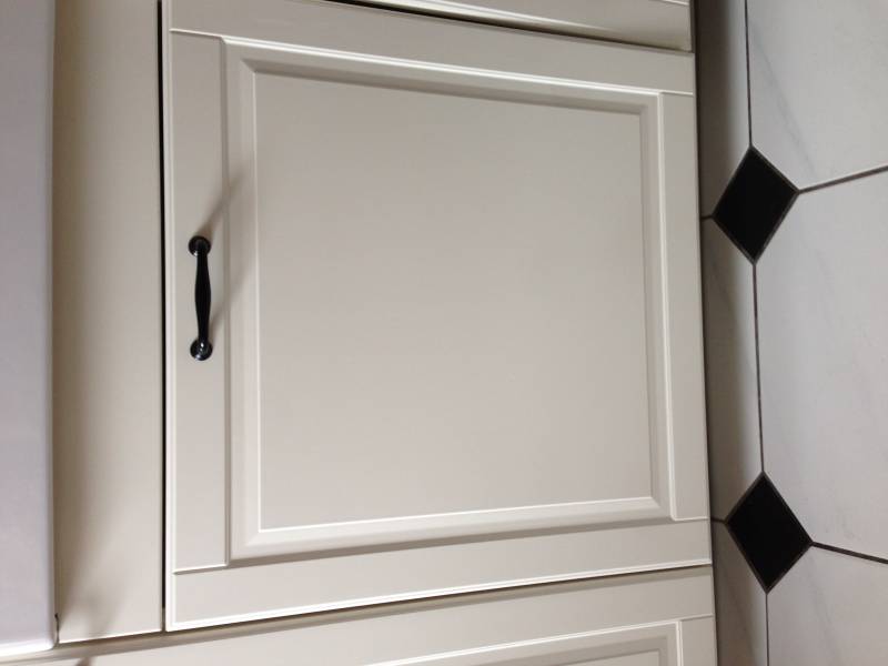

Unser 18 Monate altes domsjö hatte plötzlich nach dem Nudelwasser abgießen einen Riss .
Ikea hat sofort kostenlosen Ersatz und Montage zugesagt .
Soweit so gut :

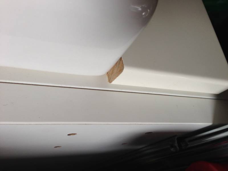

Das Becken wurde ausgetauscht . Als die Monteure fertig waren , fiel mir auf , dass diese
Ein Stück von der Verblendung abgeschnitten haben .
Das neue Domsjö Becken ist wohl einen Tick tiefer und passt somit nicht .
Die Monteure waren ratlos .
Ikea selbst ist auch ratlos .
Hat jemand hier das gleiche Problem ?
Würde mich über eine Antwort freuen .
Würde gerne ein Foto anhängen . Ist das möglich ?
Liebe Grüße
Steffi

Stefanie_9561
Danke
Album angelegt . Nur leider kriege ich es nicht verlinkt . Arghhhhh ! Ich stell mich aber auch blöd an

Haben die Monteure mal die Höhe des alten und neuen Beckens nachgemessen?
Unter dem Spülbecken die Schnittkante offen zu lassen geht wirklich nicht. Feuchtigkeit lässt sich dort nicht vermeiden und es wird nicht sehr lange dauern, bis man die Folgen sieht.
