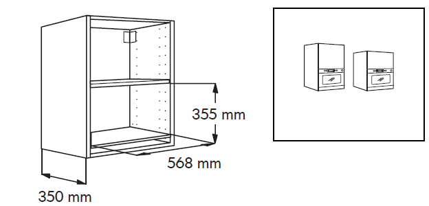

Habe 2 Wandschränke ME 343 (B60xH40xT38,8) nebeneinander an der Wand montiert. Im linken Schrank ist die Dunstabzugshaube Utdrag eingebaut, dort sind auch Steckdosen vorhanden. Im rechten Schrank möchte ich eine Mikrowelle integrieren. Gerne würde ich die BEJUBLAD in Weiß nehmen, leider ist die zu tief! Als Alternative habe ich mir jetzt die HUSHÅLLA in Edelstahl ausgesucht.
Aber geht das überhaupt? Die Abmessungen sollten ja passen, die Montageanleitung sieht aber nur "höhere" Schränke vor.
Montagezeichnung eines Küchenunterschranks mit Wandhängeschränken und Maßen
Ist das ein Problem der Wärmeabfuhr/Abluft oder was spricht dagegen? Hat das schon jemand gemacht?

Hallo, das müsste ein Designproblem sein. HELANDE kann man nicht unten montieren, denn wenn man einen Boden unten einsetzt, reicht der Platz nicht mehr. Oben wird HELANDE vermutlich nicht passend montierbar sein.

Ja, scheint ein Designproblem zu sein. Den Boden müsste ich weglassen, ohne HELANDE sähe das dann recht bescheiden aus (unten vermutlich nicht bündig, oben schon mal gar nicht). Passende Blenden müsste ich mir dann anfertigen lassen. Da wäre eine Seitenansicht von HUSHÅLLA mit den genauen Maßen ganz nützlich ...
Wie ist denn die Belüftung bei Ikea Schrank/Mikrowelle gelöst? Rückwand raus, oder über die 8 bzw. 10mm die man gemäß Anleitung von der oberen Abdeckung hinten absägen muss?
Hast du die Siemens schon mal verbaut? Passt die problemlos?
Standgerät hinter Tür wäre eine Option, wird aber eng, nicht zuletzt wegen der Utrusta Scharniere oben.

Unsere Mikro ist auch in einem Schrank mit Liftscharnier untergebracht. Ist eine ganz billige Aldi-Mikro (so oft brauchen wir die nicht), aber in der Breite gibt es gar kein Problem. Wenn du da eine freistehende Mikro reinstellen willst, ist eher die Tiefe wichtig bei der Unterbringung in einem Oberschrank. Im Prinzip hast du du da aber viel Auswahl. Belüftung spielt eigentlich auch keine Rolle. Nach Benutzung einfach warten, bis die Mikro abgekühlt ist, dann Mikrotür zu und Schranktür zu und gut isses.

Beispiel einer Medion Standmikrowelle: "Keine Gegenstände auf die Mikrowelle stellen. Für eine ausreichende Belüftung muss nach oben ein Abstand von 30 cm und an beiden Seiten 20 cm eingehalten werden."
Ich habe keine Erfahrung mit dem gerät von Siemens. Angegeben sind für die Höhe des Rahmens 38 cm. Es blieben damit unten und oben noch 1 cm des Korpusses frei. Der Rahmen lässt sich bestimmt zentrieren, indem man eine Holzplatte passender Stärke auf den Boden schraubt. Die Einbauanleitung kannst du bei Siemens herunterladen.
