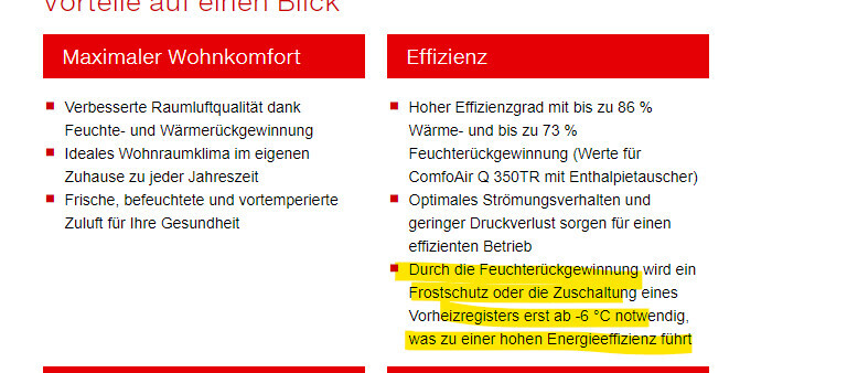

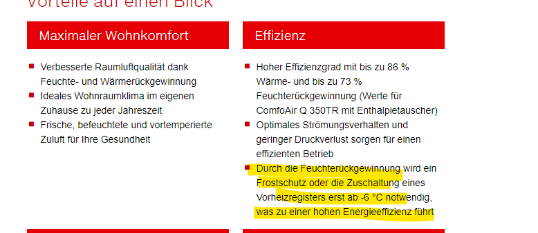

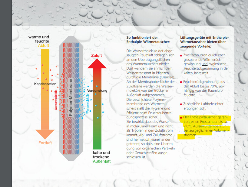

Mal ehrlich, was erzählt du da für einen Stuss? Normale WTs müssen ab 0 Grad Frostschutzfunktionen zuschalten (in Form von Vorheizregister oder Beimengung von AT) - EWTs erst ab -6 bis -7° C AT. Das ist Fakt. Ich weiß nicht was du dir da zusammenfantasierst, aber auf Fakten beruht es nicht. Hast du einen normalen WT, den du dir schön reden musst? Ich würde an deiner Stelle mal die Luft anhalten, mich belesen und dann zurückkommen.
EWTs sind auch effizienter als normale WTs, da die Verdampfungsenergie im Haus gehalten wird. Sonst muss man per Befeuchter oder Pflanzen die Energie teuer neu dem Raum entziehenn.
So Zehnder:
Und Helios:
So Zehnder:
Und Helios:
