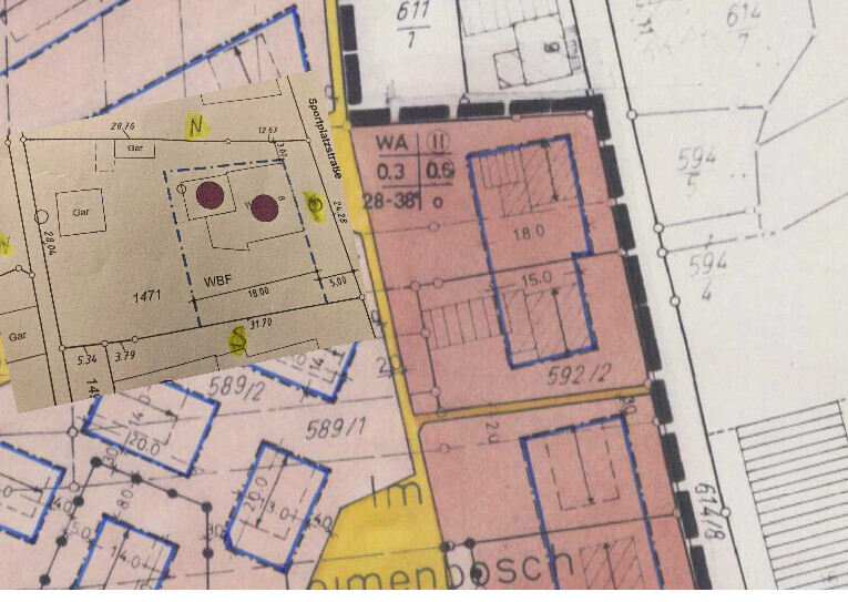

Der Bebauungsplan heißt "Am Rothweg", der erste Treffer bei Google. Grundstück Nr. 1471, ein Bild mit größerem Radius habe ich beigefügt.
Ich habe, erstmal noch ohne Ideen dazu, eine Synopse der Bilder versucht:
Ausschnitt eines Grundstücksplans mit blauen Parzellenrändern und gelb markierten Flächen.
RomeoZwo23.12.20 15:59
1461 ist ja eine Straße (Sattlerweg) mit Wendehammer. Falls es unbedingt Einzelhäuser sein sollen, würde ich bei der Stadt mal Anfragen ob nicht eine Zufahrt über diese Straße möglich wäre. Hausnummer 12 hat für ihre Garage auch eine Zufahrt über die Sackgasse "Töpferweg". Die Grundstücke dann in ein West - und ein Ostgrundstück teilen. Bleiben die Baugrenzen, aber hier könnte sich angesichts der Bebauung der Hausnummer 10 und 20 evtl. eine Chance für eine Ausnahme ergeben, wäre auch bei der Stadt anzufragen. Bei Google Earth sieht es auch eher so aus, dass bei neueren Häusern eine Nachverdichtung in dem Gebiet zulässig war.
Persönlich fände ich ein versetztes Doppelhaus wohl schöner. Da bleibt dann ein schön langer Garten Richtung West - Süd - West und keiner, der einem direkt in die Fenster schauen kann.

Ein Hoffnungsfunken könnte sein, daß das Grundstück am Rande einer Geltungsbereichegrenze liegt. Da könnte sich lohnen, die Planungsziele der Nachbarbereiche zu studieren: so an der Kante / Ecke zu einem anderen Bereich sehe ich die Chancen besser, eine Befreiung in Richtung der dortigen Standards zu beantragen.
