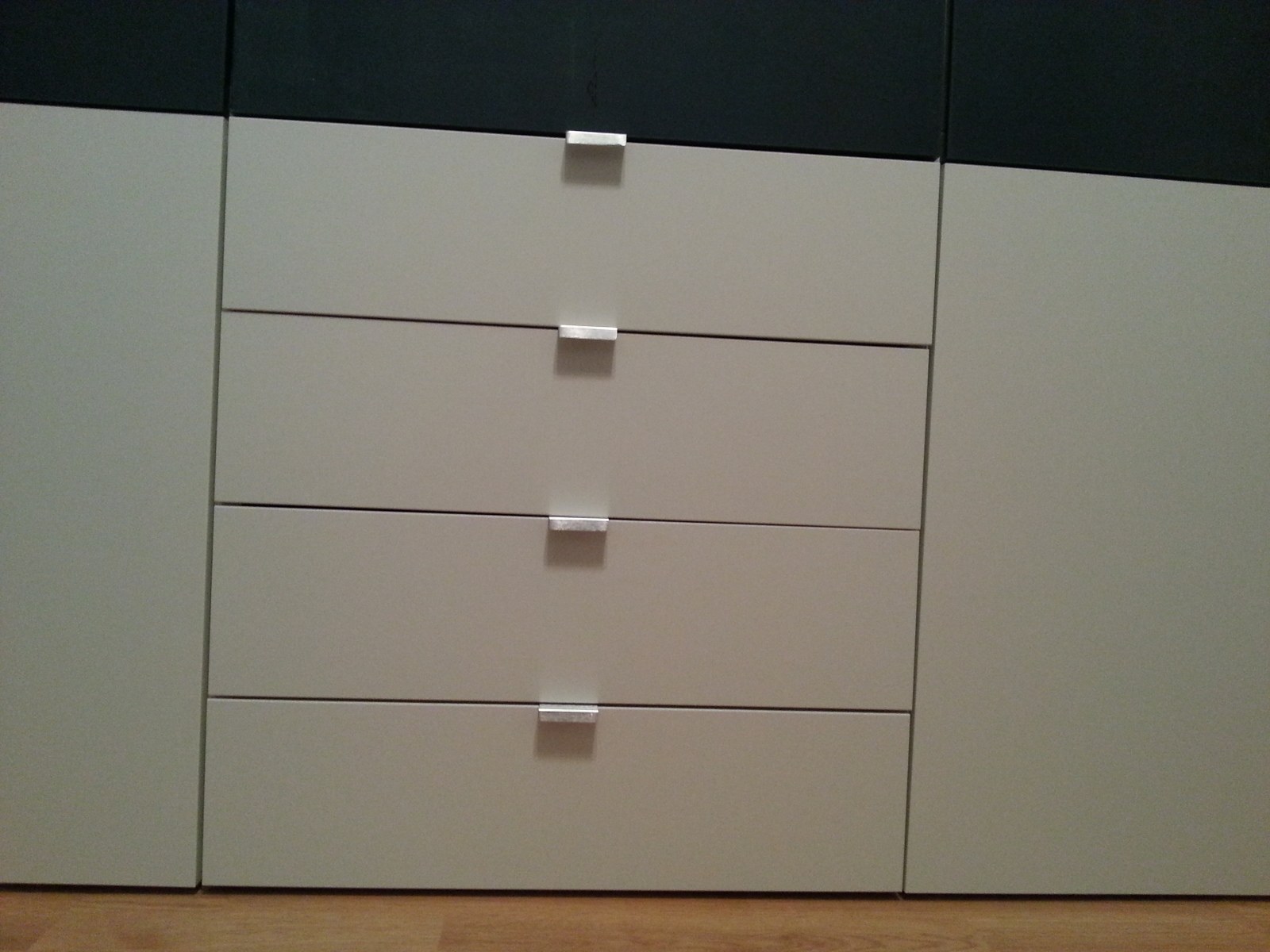

Hallo Zusammen,
ich habe mir kürzlich eine Besta-Kommode gekauft, welche unter anderem auch 4 Schubladen beinhaltet.
Leider können die Schubladen nicht richtig ausgezogen werden, da die Fronten gegeneinander stoßen. Dies liegt zum Teil daran, dass die untere Kante der oberen Front an dem Griff der unteren Front schleift. (Blankett 50mm)
Auch variieren die Zwischenräume zwischen den jeweiligen Schubladen.
Es handelt sich um Inreda Schubladen (60x7x40) mit Standardauszug.
Die Schubladen sind soweit ich das beurteilen kann richtig zusammen gebaut und auch die Schienen sollten richtig sitzen.
Habt ihr noch eine Idee, wodurch das Problem zu Stande kommen könnte?
Anbei ein Bild:
Heller moderner Schrank mit sechs flachen Schubladen und silbernen Griffen
I
IKEA-Experte
nur bei den Vollauszügen lässt sich ein bisschen was justieren.
Kontrolliere zuerst, ob die Griffe vollflächig auf den Kanten aufliegen. Wenn die Schrauben nicht exakt in der Mitte der Löcher sitzen, wird der Griff leicht beim Anziehen der Schrauben in eine etwas schräge Position gezogen.
Ansonsten kannst du nur probieren, ob sich was ändert, wenn du die Schubladen in allen möglichen Kombinationen vertauschst.
