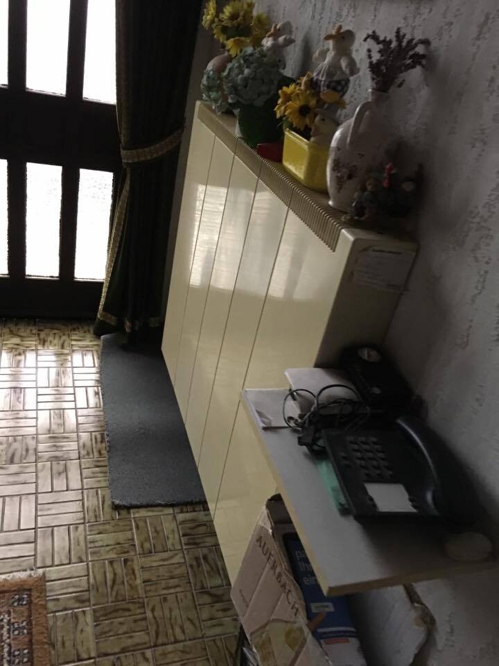

Was sagt ihr?
Heizung klappt tadellos, daher wäre ein Austausch noch nicht notwendig.
Die Heizkörper sehen aber fast nach Plastik aus, kann das sein?
Möchte Sie gerne weiß streichen?!?

Möchtest Du nur den Heizkörper Streichen oder auch andere Dinge verändern? Wohnt ihr da schon?
Es gibt speziellen Heizkörperlack, über das Material solltest Du Dich aber schon Informieren, ich kenne nur Metallabdeckungen.

Hallo, ab Dezember können wir rein und renovieren...dann haben wir Zeit :)
Will nur im Vorfeld schonmal einige Dinge klären und nach Möglichkeiten suchen...
stefanski
Frage: Gibt es denn auch alte Heizkörper mit Plastikabdeckung?
Weil dann würde das streichen ziemlich schwer werden
Bieber0815
Wenn es Kunststoff ist, kann man Sprühfarbe verwenden (wie es Graffiti-Künstler tun; schön dünn auftragen, ggf. mehrfach). Das Ergebnis wird aber nie ganz an original durchgefärbtes Plastik heranreichen. Wenn möglich, sollte man vorher probieren (vielleicht gibt's im Keller oder anderswo auch einen solchen Heizkörper).
Zum Werkstoff. Der Klang verrät oft viel. Wenn ein Magnet haftet, ist es Metall (umgekehrt, ist keine klare Aussage möglich). Wenn es ein Typenschild gibt, kann man googeln bzw. den Hersteller fragen (so er noch existiert). Wenn man die Abdeckung (?) einfach abnehmen kann, kann man aus dem Gewicht auf die Dichte und dann auf den Werkstoff schließen.
