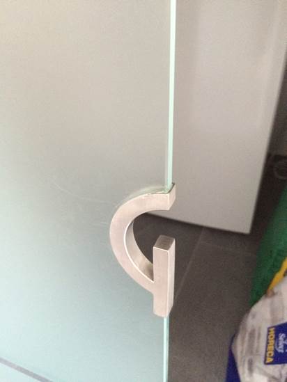

wir haben auch eine Schiebetür, die komplett in der Wand verschwindet.
Unsere ist allerdings aus Glas und hat einen Griff, der sich auch von der "schmalen" Seite aus greifen lässt. Der Griff ist am Rand der Scheibe in einem Ausschnitt eingebaut.
Dadurch läuft man nicht Gefahr, dass man sich eine Schramme in die Tapete oder die Türeinfassung haut, wenn man mal vergisst den Griff vor dem Schließen wieder zurück zu klappen.
Das sieht dann so aus:

Bedenkt bei den innenliegenden Schiebetüren, dass man an die Mechanik so nicht mehr dran kommt, wenn da mal was ist...
Aus dem Grund haben wir uns dagegen entschieden und eine außenliegende geplant, aber wegen Preis nicht umgesetzt. Wahrscheinlich wird das in den nächsten 20 Jahren so bleiben, denn nach über einem Monat kann ich nun sagen, dass die Tür eh immer auf stehen würde...
Doc.Schnaggls
Das ist so nicht bei allen Systemen ganz richtig.
Unsere Türmechanik ist im Bereich des Türauschnittes am oberen Rand der Tür und an dem Wandteil hinter der Tür bis auf den Boden hinunter durch eine Serviceklappe (ähnlich wie bei einem Rollladenkasten) zu gängig.
Gut, wir haben diese Serviceklappe übertapezieren lassen (rein aus optischen Gründen) aber im Falle eines Falles käme man so problemlos an die Mechanik ran.
Nach der Reparatur ein bisschen Tapete, Kleister und Farbe und das Problem wäre wieder vom Tisch.
