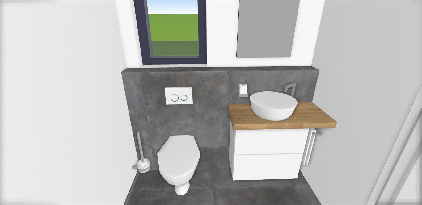

EDIT: Ah.. da gerade Mann vom Fach da ist.. @Neige: Die Platte soll Echtholz sein. Eiche Leimholzplatte, durchgängige Lamellen. Ölen oder lackieren?
Ich bin zwar nicht Neige ...
Ich hatte mal so eine Platte im alten Haus und habe diese erst dunkel gebeizt und anschließend mit Bootslack versiegelt. Hochglanz versteht sich. Ich musste an der Platte nichts mehr machen - sah sehr edel aus mit einem Chromeinbauwaschbecken
daniels87
Ich hätte gerne die Optik einer geölten Oberfläche. Mir wurde gesagt, ich soll matt lackieren. Das sehe genauso aus, und ich hätte dann keine Probleme.
Neige
Neige
Du kannst auch ölen. Dazu würde ich ein gutes Parkett-Öl empfehlen. Allerdings mit etwas mehr Pflegeaufwand einhergehend. Wenn ihr euch angewöhnt, Feuchtigkeit immer zeitnah abzuwischen, wird das gut halten.
