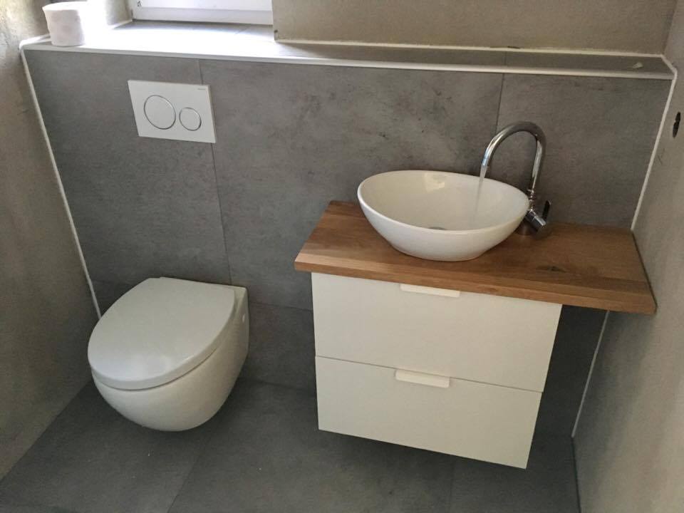

Muss ich die Unterseite auch nachölen, damit sich die Platte im laufe der Zeit nicht verzieht? Sind 210 x 55 cm.
Neige
Neige
Ja mach das, bei der Unterseite reicht einmal ölen. Um die obere Seite noch resistenter zu bekommen, zum Schluss einmal mit Finish Öl drüber. An der Stelle sei mir erlaubt, mein Favorit zu empfehlen. Schau mal bei Natural-Farben.
