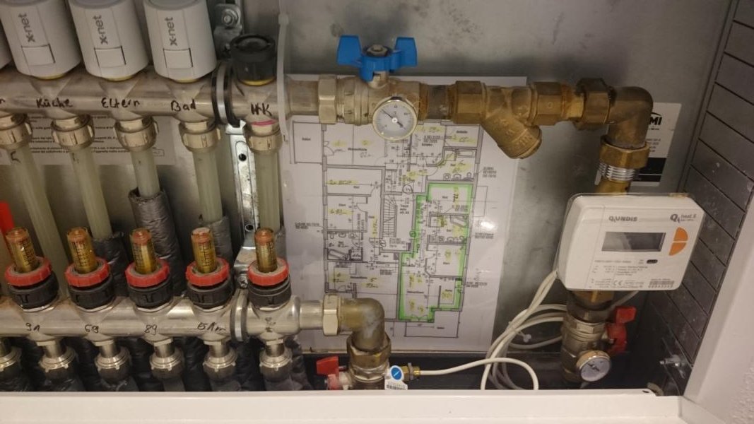

Guten Tag.
Nachdem ich nun in die neue ETW eingezogen bin, habe ich festgestellt, dass der Wärmemengenzähler im Verteilerkasten nicht "geht". Keine Anzeige. Wohl, weil die Sicherung noch für diesen Schaltkreis heraus ist.
Aber die Fußbodenheizung funktioniert und wird warm.
Wird der Verbrauch trotzdem gezählt, obwohl der Zähler nichts anzeigt?
Außerdem hat der Heizungsmonteur gesagt "Sie brauchen nichts mehr machen" die Heizung ist eingestellt.
Danke

Hallo Erika,
Für die Funktion des Wärmemengenzählers kommt es sicherlich auf den Aufbau an. Im Normalfall werden die Zähler über eine Batterie mit Spannung versorgt, die mehrere Jahre (ggf. so lange wie die Eichfrist andauert) hält. Wenn diese an ein Bussystem zur Fernauslesung angeschlossen sind, kann die Spannung auch über die Busleitung ankommen. Wenn das Display aus ist, bedeutet dies im Normalfall dass der Zähler den Wert nicht anzeigt um Energie zu sparen. An dem Zähler müsste eine Taste zu finden sein, durch die du das Display „aktiveren“ kannst und dich durch den Zähler mit den Messwerten (Neben der absoluten Energiemenge häufig auch die aktuelle Leistung, Vor- und Rücklauftemperaturen, etc.) navigieren kannst.

Guten Tag.
Vielen Dank für Ihre Antwort.
Ich habe jetzt ein Foto von meinem Wärmemengenzähler im Fussbodenverteilerkasten gemacht.
Diese zeigt nichts an! Das wundert mich.
Ich wohne in einem 6 Fam. Haus. Die Heizungsanlage (Pellets und Kollektoren) läuft.

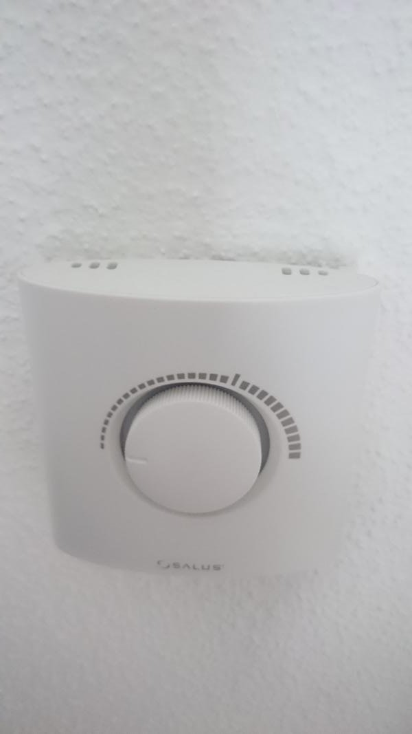

Der Heizungsregler springt an, wenn ich diesen ganz nach links drehe.
Aber der Zähler zeigt nichts an. Müsste doch was anzeigen, da die Fußbodenheizung während der Bauphase gelaufen ist.
Soll ich beim Bauträger reklamieren? Oder beim Heizungsbauer? Oder ist das ganz normal, dass dieser nichts anzeigt.
Danke
