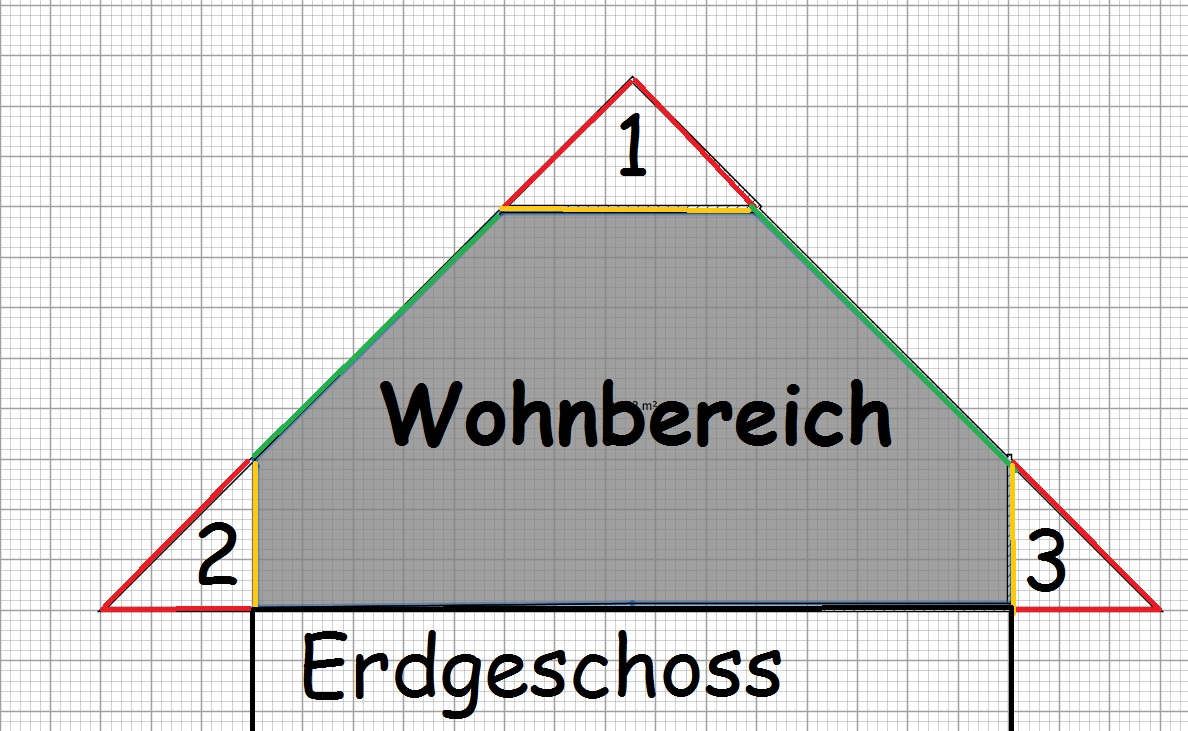

Hallo Zusammen,
Ich frag einfach mal ohne viel drumherum zureden wie dämm ich richtig?
Erdgeschoss ist bewohnt und Beheizt und es soll ein Estrich drauf kommen welcher ist zu empfehlen Deckenbalkenstärke dort ist 180 mm
Sparrendicke Dachschräge und Kehlbalken ebenfalls 180 mm
Bereich 2 und 3 ist ein toter raum dort laufen nur 100% gedämmte Heizungsleitungen entlang bereich 1 soll ein wenig Dachboden darstellen dort befindet sich noch eine kleine Dachluke und eine Klapptreppe in den Wohnbereich.
Das Dach ist mit Frankfurter Pfannen Gedeckt und darunter Befindet sich eine Folie die nicht luftdicht ist (Überlappungen sind nicht verschweißt/verklebt). Dachschräge beträgt 39°. Das ist ist 1990 gebaut und ist ein Fertighaus.
Wie sollte ich welchen Bereich Dämmen? Deswegen alles farbig unterteilt.
Danke im Voraus
