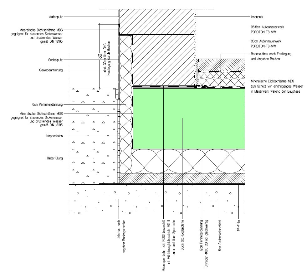

Guten Morgen allen miteinander,
wir haben gemeinsam mit unserem Architekten ein Einfamilienhaus geplant. Nun hat unser Architekt entgegen der bekannten KMB Abdichtung (1. Lage KMB, 2. Lage KMB mit Gewebeeinlage und aufbringen der Dämmung bis 1. Steinreihe) eine 2. Komp. rissüberbrückenden mineralischen Dichtungsschlämme (MDS) ausgeschrieben.
Ähnliche Ausführungsschritte wie oben.
Nun bin ich mir nicht sicher ob die Abdichtung OK 1. Steinreihe enden soll, oder ob Sie auch wie im Detail bis in die 2. Steinreihe (5cm) geführt werden sollte. Ich frage mich wie man das vorort ausführen soll?
Was haltet Ihr davon? Ist das so richtig? Kann man das dem BU zumuten?
Vielen Dank im Voraus.
Grüße
Schnitt durch Wandaufbau mit Dämmung, Fundament und Bodenplatte.
