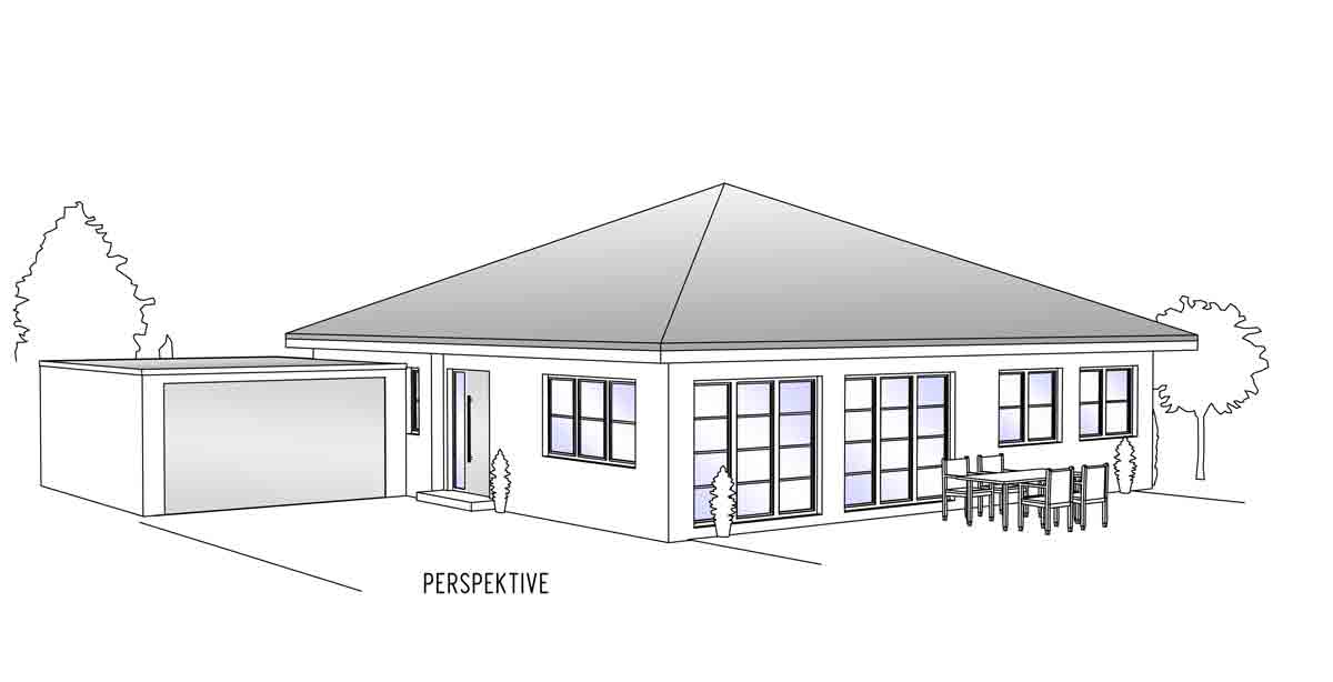

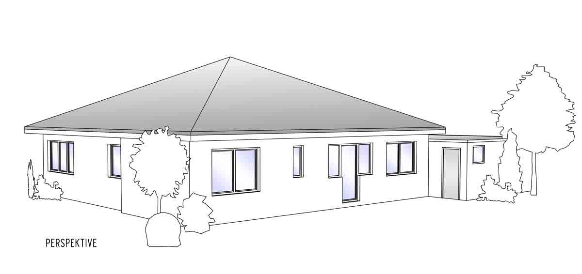

Waren gestern in einem Neubaugebiet und haben uns ein Grundstück geblockt, der Immobilienfritze hat uns dann eine Rechnung ( unverbindlich) aufgestellt: Haus 144t€, Grundstück: 75t€, Nebenkosten: ca.35T€ ( ohne Gartenarbeiten, aber mit Notar usw.) Das Haus von ihm wird Schlüsselfertig übergeben, also Malerarbeiten und div. Böden machen wir.
heißt also wir bräuchten insgesamt 255t€
Das halte ich für mehr als unrealistisch; habe Dir mal zwei Bilder eines Bungalow - 120 qm reine Wohnfläche auf BP, wurde Ende Januar in Kerpen übergeben - angehängt; dieser kostet im Standard (Gas-/Brennwerttherme und solare Brauchwassererwärmung, Fußbodenheizung, manuelle Rollladen und ohne Malerarbeiten und Bodenbeläge) als Putzbau TEUR 185; ohne Garage. Bei 130 qm reiner Wohnfläche wären wir dann bei TEUR 195 im Standard wie beschrieben.
Heißt für Deine "Rechnung"
Haus TEUR 195
Grundstück TEUR 75
Nebenkosten TEUR 35
Gesamt: TEUR 305 plus EL, plus Außenanlagen, plus Rücklage für Gründungsmehrkosten, plus Reserve für Extra´s ....
Shutterfly schrieb:
würden gerne ein Bungalow Haus bauen, ohne Keller ca. 120-130 qm groß. Nachdem was wir im Internet gesehen haben, sind 144t€ dafür doch schon recht hoch... Daher auch nochmal Angebote einholen!
Nein, das Gegenteil ist der Fall und deshalb halte ich Dein Angebot auch nicht wirklich für glaubwürdig.
