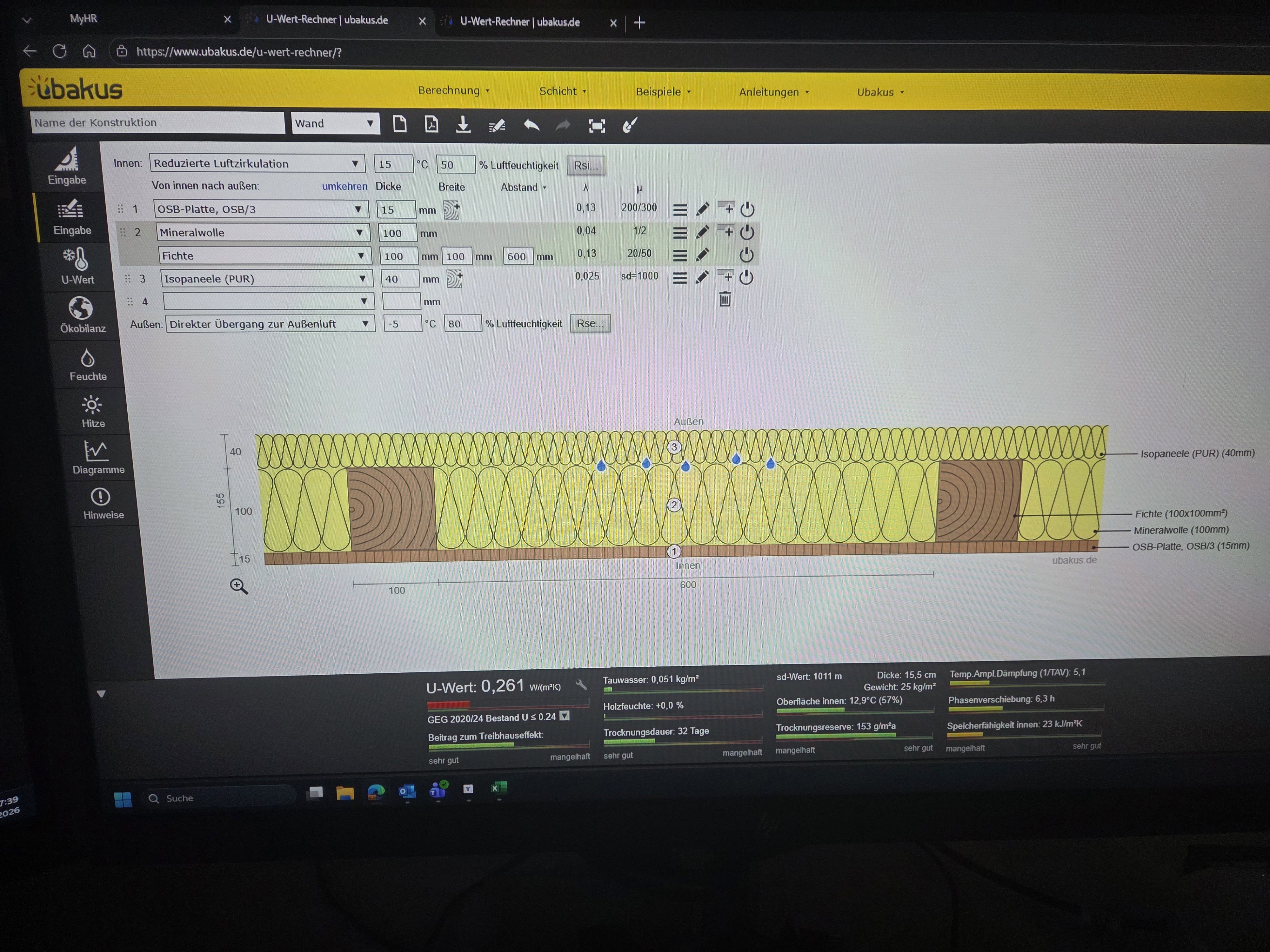

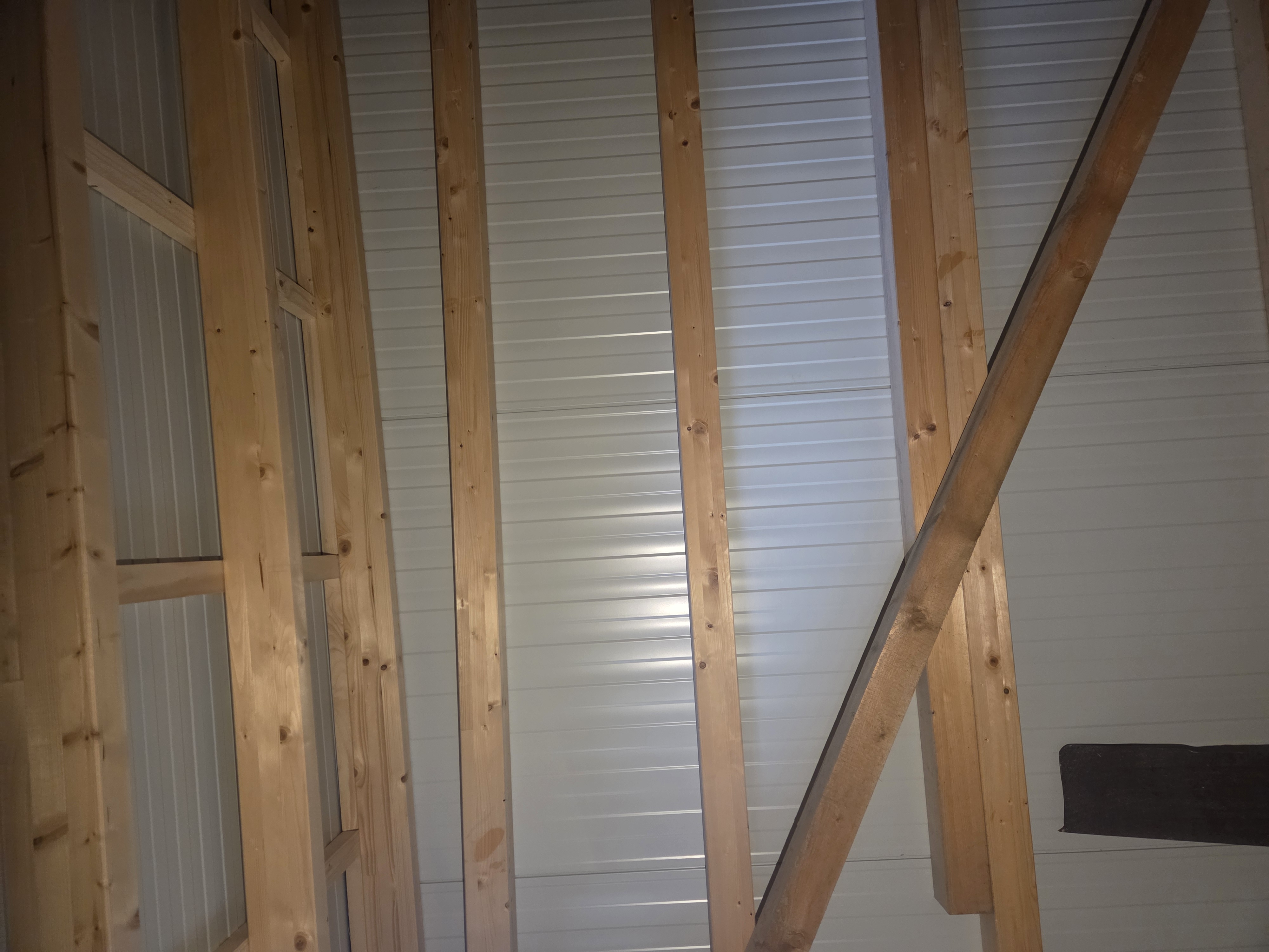

Ich habe einen Anbau mit 40mm Sandwichpaneelen gemacht. Diese wurden auf eine Konstruktion aus Holz 10×10 cm und Dachsparren 12x6cm geschraubt. Da dieser Raum im Winter keine Frost bekommen soll und ab und zu auch richtig beheizt werden soll, habe ich jetzt überlegt, ob es Sinnvoll ist eine Zwischensparren(ständer)dämmung Zu machen. Welcher Dämmstoff ist noch fraglich. Die dicke würde ich entsprechend der Balken (10 oder 12cm) machen. Von innen würde ich das gerne mit 15mm OSB Platten "zu" machen - da ich diese ohnehin noch da habe.
Nun bin ich mir nicht sicher, ob das so funktioniert ohne Kondensat probleme o.ä. zu bekommen?!
Welcher weitere Aufbau wäre denn gut und sicher?
Oder ist es eine doofe Idee, die Sandwichpanele weiter zu dämmen?
Ich hab den Aufbau mal bei Ubakus eingegeben, aber kann diesen leider nicht so richtig interpretieren.
Anbei auch noch ein Bild von der Konstruktion von innen.

40mm Sandwichpaneel bedeutet außen meist ziemlich dicht, ob bewusst oder konstruktiv ist egal, die Feuchte kommt jedenfalls nicht mehr weg. Wenn du dann innen nochmal 10–12cm Dämmung reinpackst und mit 15mm OSB zumachst, baust du dir im Zweifel eine zweite Bremse ein, die bei gelegentlicher Beheizung nicht sauber funktioniert. Dauerhaft warm oder dauerhaft kalt wäre einfacher, dieses „ab und zu richtig heizen“ ist bauphysikalisch halt der Klassiker für Tauwasser. OSB kann funktionieren, aber nur wenn Luftdichtheit wirklich ernst genommen wird, jede Schraube zählt da mit. Dämmstoffwahl ist auch nicht egal, diffusionsoffen hilft ein bisschen, zaubern kann sie aber nicht. Ubakus zeigt dir vermutlich irgendwo rote Zahlen, die man gern weginterpretiert, das wäre hier keine gute Idee.

Bei ubakus sehen ich unten nur einen roten Balken und auch nur geringe "tropfen"... da ich mich da aber nicht auskenne, weis ich nicht, wie ich das richtige interpretieren soll...
Würde es denn was bringen in die OSB Löcher zu bohren oder "Öffnungen" zu lassen, dass die Feuchtigkeit wieder raus kann?
