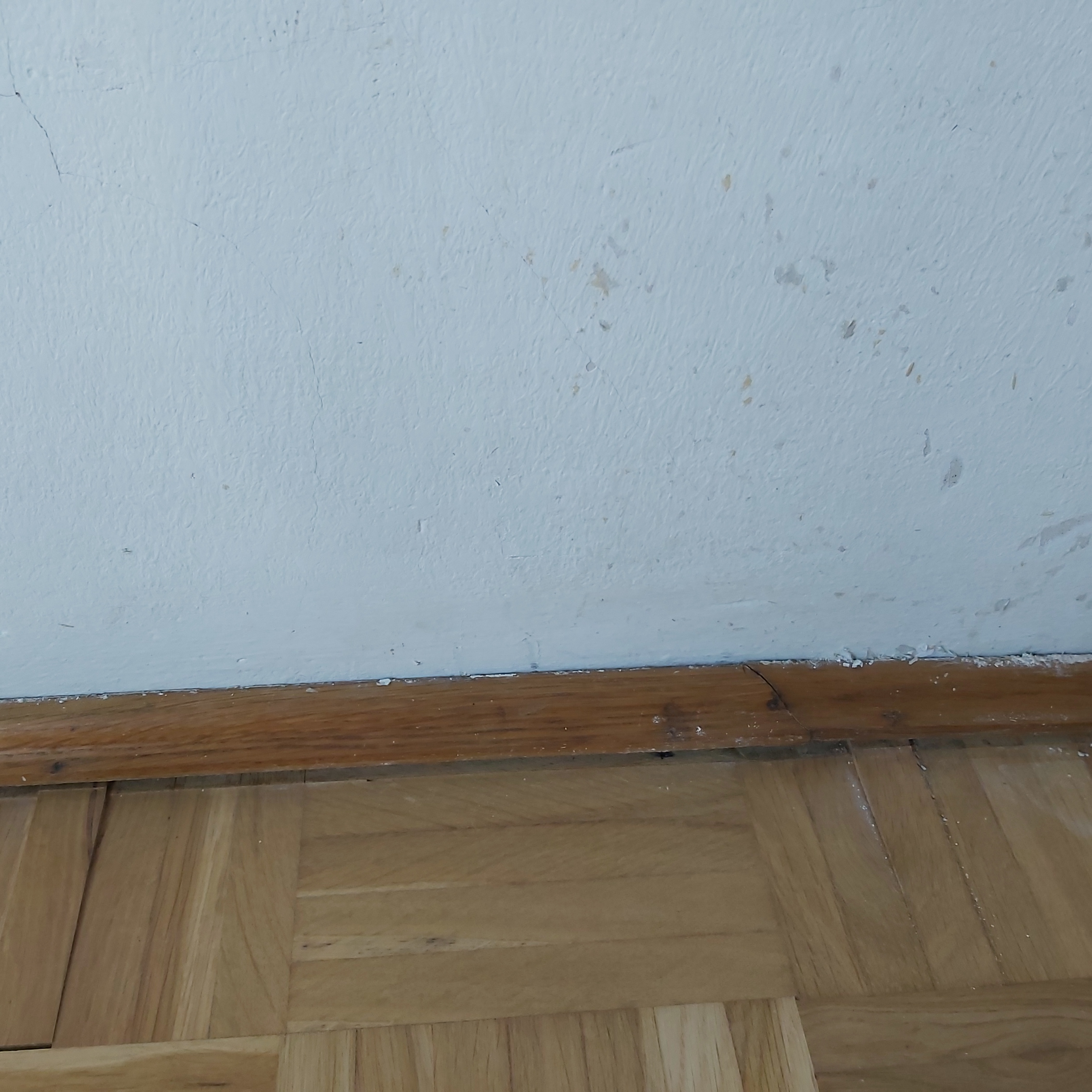

ich möchte meine Wand wegen Rissen im Putz und einzelnen Löchern neu glatt spachteln. Auf dem Boden befindet sich Parkett, der zur Wand klassisch mit Fußbodenleisten abgeschlossen wurde. Die Fußbodenleisten sind direkt auf den Parkett aufgeklebt und in regelmäßigen Abständen mit einem Nagel in den Parkett fixiert worden, d.h. zur Wand hin gibt es keine Befestigung.
Beim Versuch die Fußbodenleisten zu entfernen um einen sauberen Abschluss beim Spachteln zu haben, haben sich einzelne Parkettstäbe gelöst; genau die, welche mit der Fußbodenleiste mit dem Nagel verbunden sind.
Mir stellt sich die folgende Frage: Sollte ich die Fußbodenleisten für eine Spachtelung entfernen, spachteln und nachher wieder anbringen oder versuchen die Spachtelung an zur Fußbodenleisten hin sauber abzuschließen (wird vermutlich eher schwer möglich)?

Erstens ist es DAS Parkett und nicht der Parkett ;-) und zweitens klebst Du die Fußleisten einfach ab und spachtelst dann. Wie bei Malerarbeiten. Kannst doch, da Du"nur" spachtelst, schleifst und streichst ohne Probleme bis an die Sockelleiste rangehen.

Die Auftragsstärke ist ca. 1-2mm. Sauberer wird es m.E. aussehen, wenn die zusätzliche Schicht unter hinter den Fußbodenleisten endet. Aber es ist nicht leicht die Fußbodenleisten zu entfernen. Daher versuche ich es an einer Wand und schaue, wie das Ergebnis wird.
