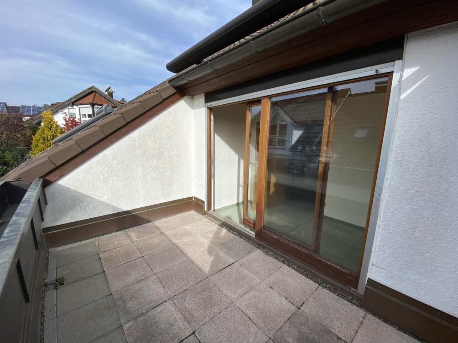

  • Nachträglich eingebaute Loggia (würden wir perspektivisch wieder schließen wollen)

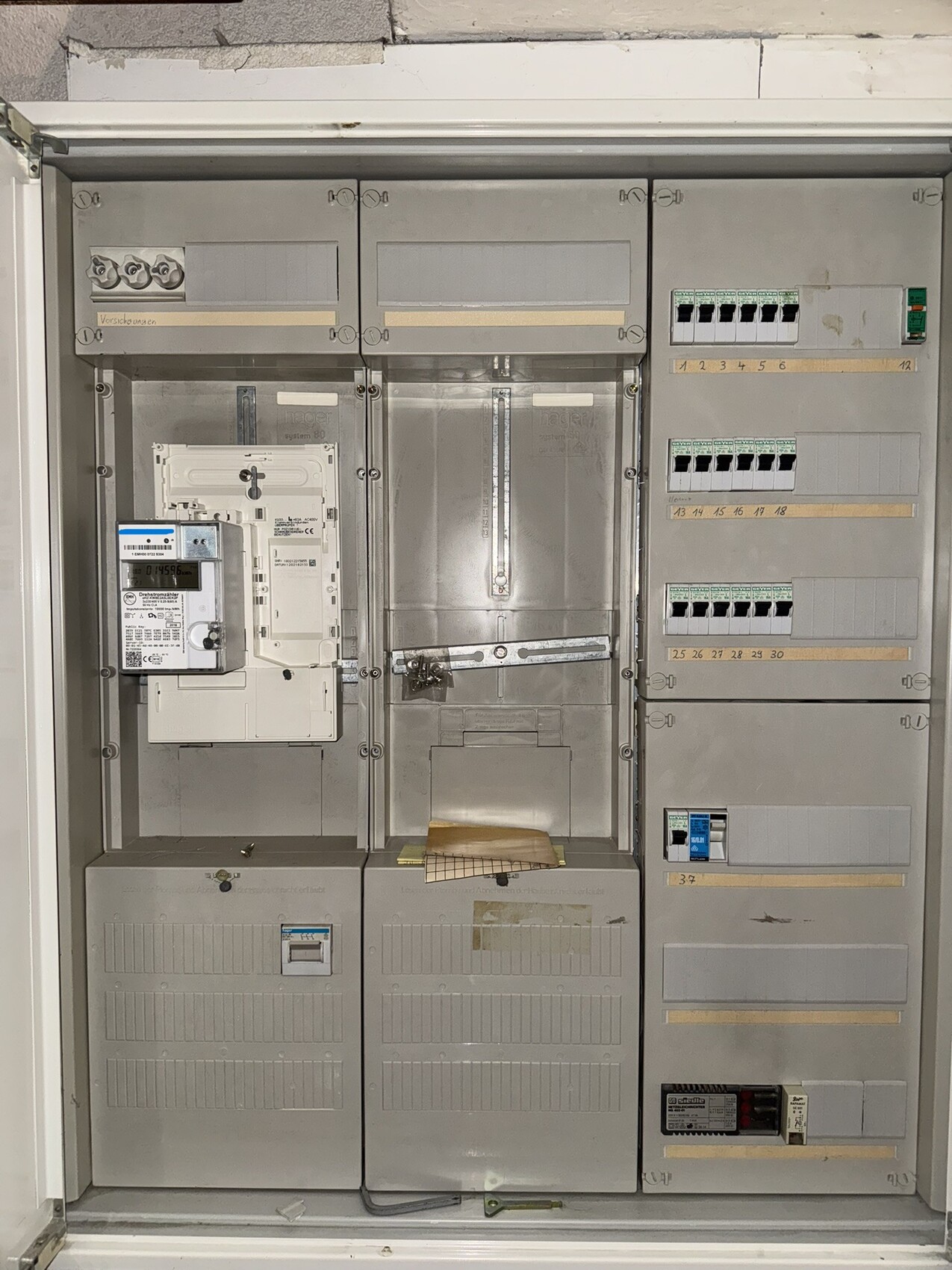

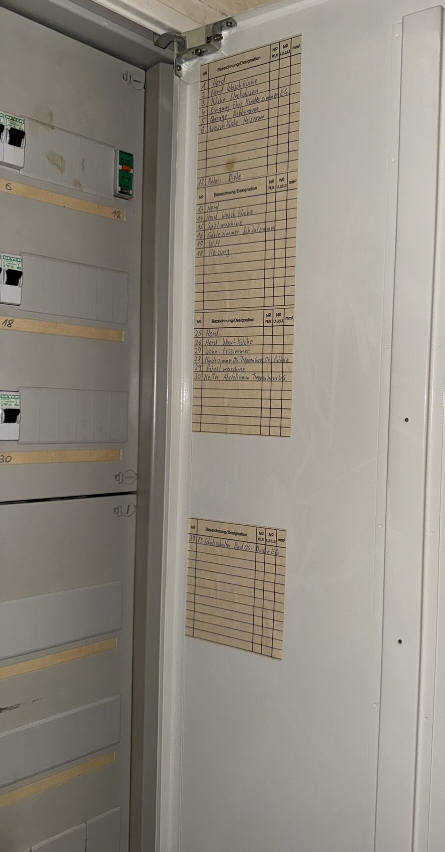

  • Elektrik 3-adrig mit FI (siehe Bild Verteilerkasten)

  • Elektrik? Sieht für mich als Laie eigentlich gut aus. Ggfs. könnte man ja einzelne Steckdosen "erweitern", ohne direkt Wände aufzustemmen.

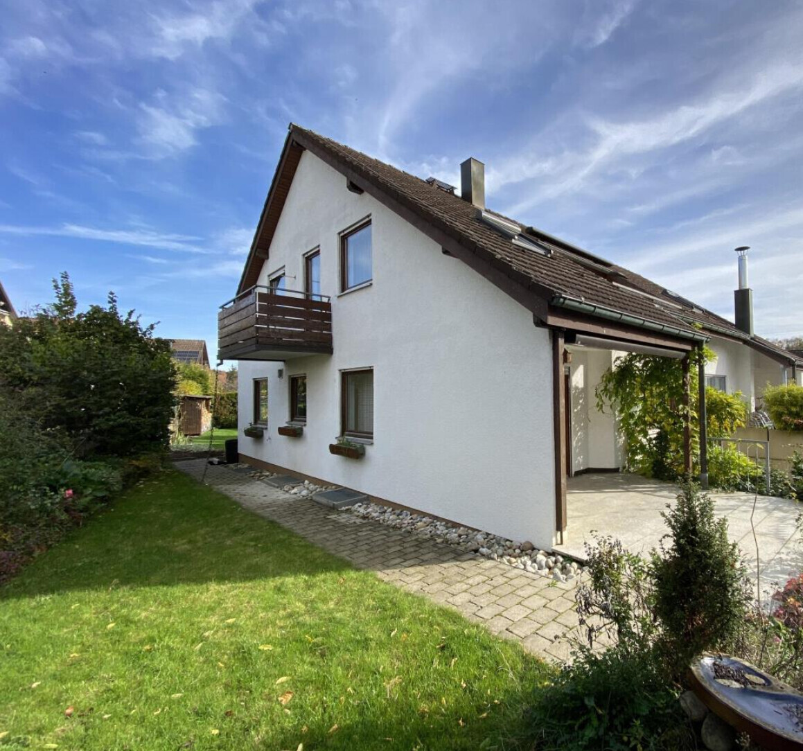

Dach: beobachten. Ist bei Euch recht steil, was ideal ist. Die typische Lebensdauer der Steine liegt so bei 40-60 Jahren. Kann also noch Jahrzehnte gut gehen. Aber es kann Asbest enthalten sein (ist aber selten und zunächst auch kein Problem - bestenfalls bei der Entsorgung).

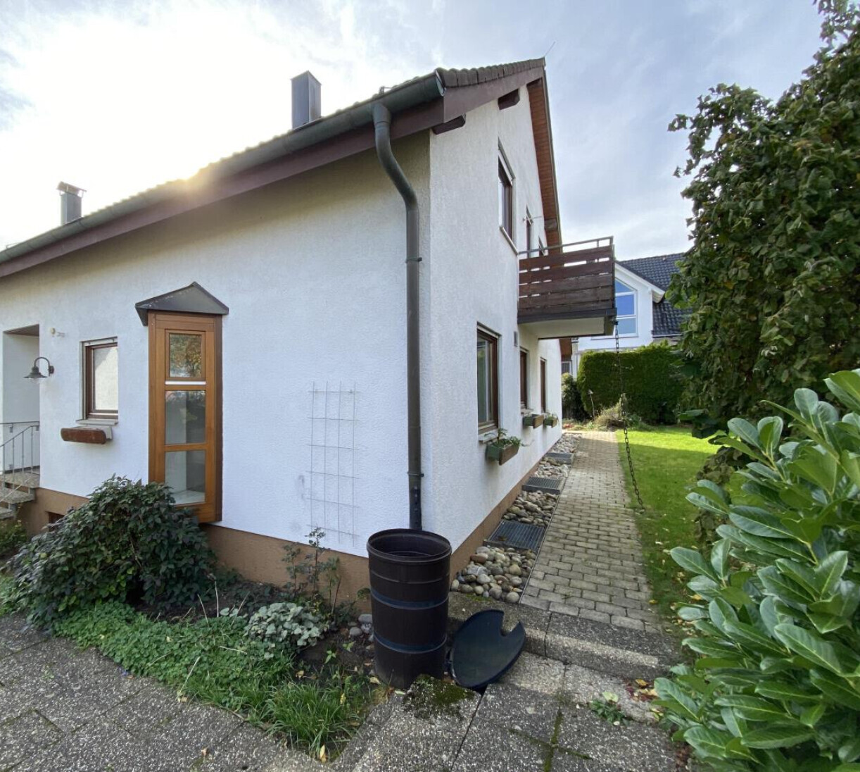

Ich würde mir den Balkon noch einmal genauer anschauen, der wirkt etwas witterig. Und den kleinen Fenstererker vorne. Meiner Meinung nach weder sehr schön, noch nützlicher als ein normales Fenster.

Also die Elektrik prüfen und erweitern lassen. Kellerdecke, OG Decke und Dach dämmen in Eigenleistung. Fenster und Fußbodenheizung machen lassen (auch die Fußbodenheizung sollte berechnet und ausgelegt werden). Dann erst die WP einbauen lassen...

Den Fenstererker würden wir auch zurückbauen. War wohl ein "Blumenfenster". Da kommt einfach ein bodentiefes Fenster rein.
