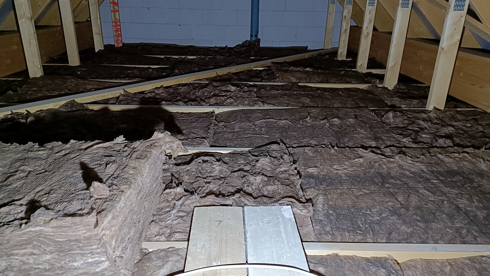

wünsch Euch erstmal allen eine gesundes Neues und erfolgreiches 2026. Wir möchten unseren, vorerst nur einen kleinen Teil davon, ungedämmten Spitzboden begehbar machen. Er soll lediglich als Stau- und Lagerraum dienen. Der Abstand zwischen den Balken differiert zwischen 80cm und 100cm, die Balken selbst sind 5cm breit. Nach Aussage unserer damaligen Baufirma belastbar bis 100kq/m². Foto hänge ich mit an.
Die KI empfiehlt mir eine Querlattung mit 60×100mm (besser 60×120 mm), KVH C24, hochkant mit einem Achsabstand von max. 40cm. Auf dieser dann einen Boden mit OSB 22mm. So richtig mag ich der KI nicht blind vertrauen... Erscheint mir auch relativ "wuchtig", zumal die genannten Materialstärken ja schon einiges an Gewicht mitbrigen.
Wie schätzt ihr das ein, hat hier jemand mehr Erfahrung und kann ein paar Empfehlungen geben?
Danke schonmal und viele Grüsse
Unverkleideter Dachboden-Rohbau mit Holzständern und dunkler Mineralwolle-Dämmung

Ich nehme an, dass es eine Dampfbremse unter der ausgelegten Dämmung gibt. Würde kein OSB sondern eher Rauspund nehmen. Du brauchst Hinterlüftung, d.h. ein wenig Abstand zur Dämmung von der letztendlichen Tragfläche aus. Insofern wären 10 cm schon ganz gut. 6x10 finde ich aber auch übertrieben. Sicherlich gehen auch 6x8.
Oder du machst sogar nur dort, wo die Querlattung aufliegt eine Aufdopplung und gehst sogar auf 4 oder 5x6.
wenn du dann 28mm Rauspundbretter nimmst, hält das eine ganze Menge.
Hängt aber natürlich dennoch auch davon ab, ob du da jetzt zig Packen Fliesen aufbewahrst oder eher, wie normal leere Koffer, Weihnachtsschmuck etc. Das Kaltdach lässt eh nicht soviel zu wegen Frost und Feuchte. Also Klamotten oder Bücher würde ich da nicht aufbewahren.

Das hab ich noch nicht ganz verstanden. Meinst du (a) auf die vorhandenen Balken, so wie sie liegen, noch eine "Lage" längs drauf und dann auf diese die Querlattung - und auf die Querlattung dann den Rauspund für längs? Oder (b) ganz ohne Querlattung, stattdessen die Rauspundbretter nur direkt auf die (dann erhöhten) vorhandenen Balken (damit m.E. aber dann eine schlechtere Belüftung)? Oder (c) ganz was anders und ich liege mit meinen Interpretationen völlig daneben?
Tolentino
01.01.26 19:06
a), aber eben keine ganze Lage, sondern nur, wo die Querlattung auf den vorhandenen Balken aufliegt, kleine 6er Hölzer um noch höher zu kommen, aber Gewicht zu sparen gegenüber komplett 10er Latten oder 6er Aufdopplung.

Ich denke auch, dass 28mm ausreichen und Du diese direkt auf die vorhandenen Balken schrauben kannst. Ich sehe da ein paar Bretter liegen probiere es doch aus. Und selbst, wenn ein Brett sich minimal durchbiegt ist das doch für solch einen Zweck kein Problem.
Letztlich müssen die Abstände zwischden den jeweiligen Balken kleiner werden oder die Fußbodenbretter stärker, an welcher Seite Du da mehr machst ist fast egal.
Sofern Du Hinterlüftung möchtest würde ich wohl die üblichen 6x4 Latten nehmen und diese im Abstand von etwa 60-80cm (je nach Stärke des Belages) quer zu den aktuellen Balken draufschrauben oder auch nur legen und dann den Belag drauf (z.B. Rauhspunt o.ä., das was Du eben günstig bekommst).
OSB geht auch aber entweder Du nimmst die kleinen Platten und musst genau auf die Maße der Lattung achten, damit der Stoss immer exakt auf einer Latte ist oder Du nimmst die großen, die Du aber nur schwer ins Dachgeschoss bekommen wirst. Auich deswegen erscheint mir Rauspund o.ä. angemessen (da reicht auch 2 Wahl).
Hinlegen und ausprobieren wäre mein Weg, da siehst Du es doch geich und fürs gute Gewissen nimmst halt drei 4x6cm Latten mehr, um einen kleineren Abstand zu bekommen.

Vielen Dank Euch beiden für die Hinweise und Tipps. Hab mich jetzt für die 6x8er Querlattung entschieden. Diese plus der 28er Rauspund machen etwa 20kg/m² - die verbleibenden 80kg/m² reichen mir aus für Lagerung und Begehung.

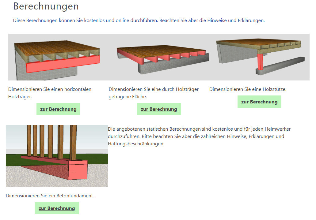

Hatte am Anfang auch immer die Sorge, daß die Querlattung nicht ausreicht, bricht und man dann durch die Trockenbaudecke ins darunterliegende Geschoss segelt. Falls es jemandem ähnlich geht, habe heute einen dafür sehr nützlichen Online-Rechner gefunden (und bin erstaunt, was die dünnen Latten wohl alles aushalten):
Dimensionierung eines horizontalen Holztraeger ueber Fundament im Rohbau
