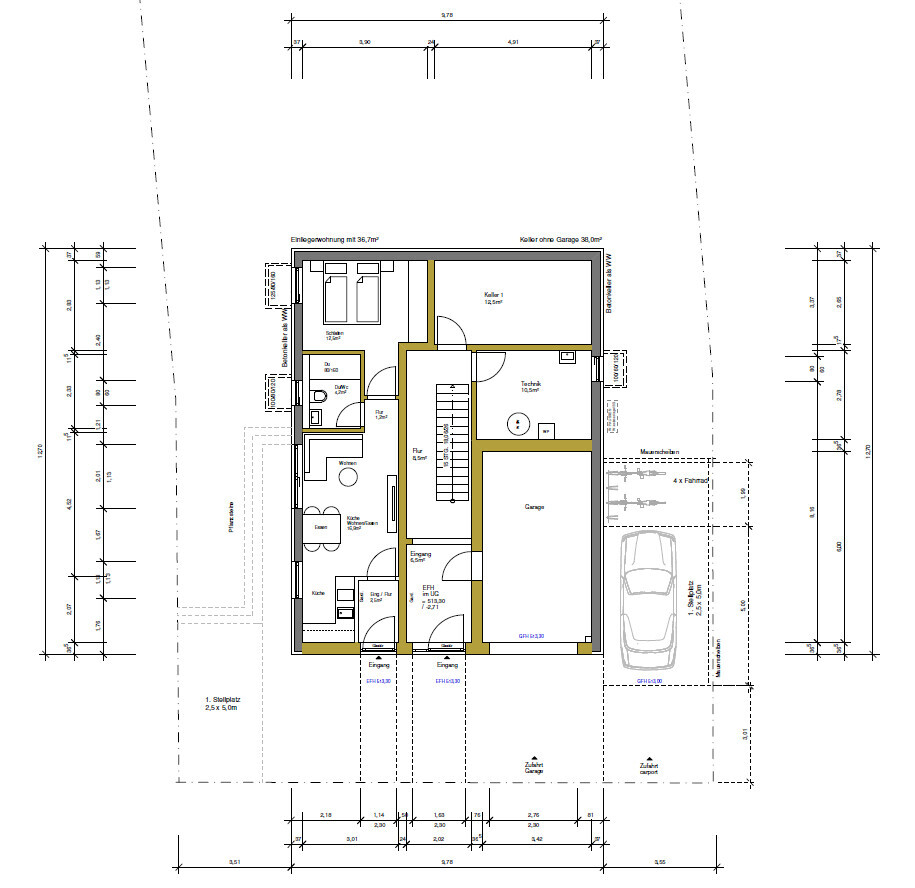

Thema LAN: ich würde auf jeden Fall in jedem Zimmer min 1 Port verbauen lassen. Im Wohnzimmer eher 2. Das bessere ist immer des Guten Feind.
Zum Grundriss als absoluter mega Laie: ich persönlich finde die Einliegerwohnung OK und hätte auch gern eine. Das ist immer gut, wenn die Verwandtschaft da ist und etwas Privatsphäre haben mag. Oder anderweitiger Besuch. Oder dann eines der Kinder.
Die Garage muss da dringend weg. Die dann eher für den Eingangsbereich nutzen inkl Garderobe. Vll noch Fahrradraum oder so mit breitem Ausgang. Aber schön das Garagentor für die notwendige Norm wird wahrscheinlich sehr teuer werden.
Die Küche ist zu klein, wenn man nicht nur bestellt.
Die Treppe ist die Hölle direkt ins Wohnzimmer.
Den Technikraum mit Toilette finde ich irgendwie ein bisschen komisch.. da fehlt mir aber auch nur die Vorstellung.

Wow, vielen Dank für die ganzen Beiträge, Ideen und Kritikpunkte. Das hilft wirklich total nochmal eine andere Sichtweise auf den Grundriss zu erhalten. Zu allererst habe ich nun auch mal die Grundrisse mit genaueren Bemaßungen.
Grundriss eines Hauses mit Keller, Garage und Eingängen, Maßangaben sichtbar
2D Grundriss eines Hauses mit Wohnbereich, Schlafzimmern und Bad sowie Maßangaben
Grundrissplan eines Einfamilienhauses mit Zimmern, Fluren und Grundstücksbegrenzung
Auf die einzelnen Punkte werde ich nochmal in einem weiteren Beitrag ein bisschen eingehen

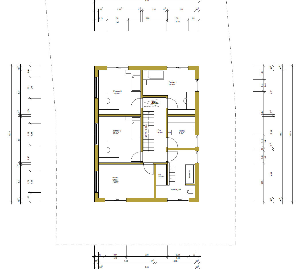

Grundriss des Obergeschosses mit Zimmern, Flur und Treppe

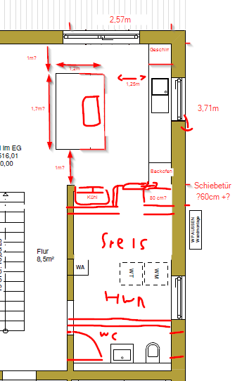

Die Küche wirkt auf mich wirklich sehr klein. 10,5m², das müssten ja dann ca. 3x3,5m sein? Bei 80-90cm Durchgangsbreite ist da die vorgeschlagene Insel nur gute 1,5m breit, finde ich nicht üppig, wenn ihr noch ein L nach Plan-unten ergänzt, passt maximal noch eine ähnlich kleine Halbinsel, mit Speisdurchgang durch Hichschrank gewinnt ihr also insgesamt nicht sehr viel dazu. Habt ihr das schon mal in einem Küchenstudio durchgesprochen und euren Küchenstauraum grob verplant?
Danke für den Input, wir haben tatsächlich am Montag einen Termin um zu prüfen ob der Platz ausreichend ist. Hierfür habe ich mal unsere Vorstellungen etwas genauer beziffert und genauer eingezeichnet. Durch das L erhalten wir unserer Meinung nach einen perfekten Platz für einen Kühlschrank und die Ecke ist dann aus dem Durchgang heraus wie ein normaler Hochschrank zu verwenden. Hinzu hätten wir jeweils links und rechts einen Hochschrank und dazwischen ca. 2,5m Arbeitsplatte mit Spüle. Aber klar ist auch, das ist sicherlich nicht die größte Küche.
kbt09 schrieb:
Die Änderungen an der Kücheneinrichtung sind kontraproduktiv durch die Hochschrankwand wird die Insel noch schmaler und es entsteht dieser gerade so moderne "Hochschrankdurchgang" in die Speisekammer. Wird mal ein Merkmal der 2020er Jahre werden.
Arauki11 schrieb:
Sorry habe ich übersehen. Tatsächlich würde ich auchb hier ganz genau prüfen, welchen Plath ich brauche. Gerade mit 5 künftig jungen Leuten wird es wohl immer mehr Bedürfnisse geben, als das früher mal war. Da wird Brot gebacken, Früche werden getrocknet, Shakes und sonstwas, da entsteht allerlei Materialbedarf.
Ja, meine erste schnelle Zeichnung war etwas kontraproduktiv. Hier ist es jetzt genauer gemalt. Und wir werden genau die Sachen dann im Küchenstudio durchsprechen.
Küche: zu klein zum Funktionieren. Viel zu klein. Unsere (für zwei Personen) ist größer mit der Arbeitsplatte, aber am Limit. Umgerechnet fehlen dort grob 2 Meter, mindestens. Mindestens 3 Hochschränke. Ich würde die Speis weglassen und die Fläche der Küche zuordnen.
Ich bin gespannt was das Studio zu der Größe sagt. die Frage wäre halt, wie viel ist die Küche zu klein? Speis weglassen wollen wir eigentlich nicht, da wir dort eigentlich den Hauswirtschaftsraum mit reinverlegen wollten. So wie Joedreck es geschrieben hat, denken wir auch, dass es so etwas besser passt:

Das Schlafzimmer im EG ist sicherlich für ein Erwachsenenschlafzimmer voll ok, aber bei 12m² müsste es in der Form ja bei ca. 3x4m sein, bei einem 2m Bett bleiben rechts und links nur noch 50cm Platz => weder für "jetzt" mit Beistellbett noch als Option im Alter mit Rollator ausreichend, es läuft also auf jeden Fall irgendwann auf einen Schlafzimmerwechsel hinaus.
Wir würden das Bett entgegen dem Plan auch eher um 90 Grad drehen, sodass bei unserem 1,8m Bett links und rechts ein knapper Meter platz wäre. Selbst bei einem 2m sind es dann noch immer zwischen 80 und 90 cm was ausreichend sein sollte.
Und beistellbett ist für das Zimmer sowieso nicht vorgesehen, da solange die Kinder klein sind, wir mit oben wohnen werden/wollen.

Wenn ich das OG mit uns vergleiche, seid ihr sogar noch etwas größer unterwegs (mit Kellerwohnung klar über 200m², oder?) zudem die Garage - ich sag mal: wenn ihr tatsächlich mit den 790k auskommt, dann wäre ich deutlich zuversichtlicher, was unsere Kosten angeht; oder habe ich - den späteren Ausbau der Kellerwohnung ausgenommen - irgendwelche Angaben zu besonders viel Eigenleistung überlesen?
Also EG und OG müssten jeweils so knapp unter 100m² liegen vermutlich so 95/96? Wenn man dann dazu noch den Eingangsbereich zählt landen wir vermutlich bei etwas über 200m². Und ja, die Wohnung mit knapp 40m² kommt dann noch oben drauf, wobei diese wie du richtig schreibst erstmal keine Priorität hat und dort der Ausbau nur vorbereitet sein würde. Ansonsten sind aktuell noch keine Eigenleistungen für das Haus selbst eingeplant. Allerdings planen wir im Außenbereich, Terrasse/Rasen/Gartenhaus mit Eigenleistung.
kbt09 schrieb:
Naja, Anforderungen von 16 qm für Kinderzimmer kann man ja auch auf 13 bis 16 qm anpassen.
MachsSelbst schrieb:
Es sind ja nicht nur die Kinderzimmer im OG. Dann muss es ein 15m² großes Bad sein und noch ein Hauswirtschaftsraum mit 8m²... zum Vergleich, auf 152m² hat unser kombinierter HAR/Hauswirtschaftsraum 6,5m²...
Das Bad hat Tanzflächen und ab 12/13 kannst du das ohnehin vergessen, dass Bruder und Schwester da gleichzeitig drin sind. Und auch Papa darf dann nicht mehr rein, wenn die Tochter duscht oder badet.
Die Kinderzimmer könnten am Ende auch 1m² kleiner sein, aber wenn wir schon neu bauen, wollen wir da nicht allzu sehr mit der größe sparen.
Und ja, das Bad oben ist sehr groß, sollte aber auch genug Platz für Badschränke und mehrere bis zu 5 Personen gleichzeitig sein. Später wenn wir nach unten gezogen sind, hast du dann aber Recht, dann braucht den Platz niemand mehr, weil das Bad sowieso nur von 1 oder maximal 2 Personen gleichzeitig genutzt werden wird. Können wir auch nochmal mit zum Architekten nehmen und vermutlich etwas verkleinern.

Man baut aber für jetzt bzw. das Wahrscheinliche und für mich wären das schon bald halbwüchsige Kinder, die auch ihren Raum im WZ, Esszimmer haben wollen und das sehe ich gerade nicht so gut.

Dann bezüglich der Garage:
Papierturm schrieb:
Kurze Einwürfe meinerseits:
Mir kommt das Budget recht knapp vor. Ja, kann gut gehen. Kann aber auch, wenn es blöd läuft, spürbar (> 50 000, evtl. sogar > 100 000) drüber landen. Ich würde es daher etwas anders machen. Nur so als Brainstorm (oder Brainfail meinerseits):
- Garage aus der thermischen Hülle raus.
- Haus insg. verkleinern. Einen Teil des Raumprogramms in den Keller auslagern (Garage böte sich für Aufenthaltsräume an, Keller I für Arbeitsräume).
- die Einliegerwohnung mal genau durchrechnen, ob der Zinsvorteil die Kosten (Einliegerwohnung selbst, genauso auch den zusätzlichen Raumbedarf) tatsächlich aufwiegt. Falls nicht, könnte noch mehr Raumbedarf in das UG verlagert werden, und das Haus entsprechend noch kleiner werden.
Das einzige, was mich am aktuellen Entwurf wirklich negativ antickert, ist der von vielen schon angesprochene Eingangsbereich. Ansonsten mache ich mir nur etwas Sorgen wegen des Budgets.

Arauki11 schrieb:
Hier ist es ähnlich wie bei der Einliegerwohnung. Du nimmst das Auto für ebenso zigtausend Euro ins Haus, weil Dir bzw. dem Architekten nichts Anderes einfällt. Ich kenne die Begebenheiten nicht aber diese teure Idee käme ganz weit hinten. Wie siehts aus auf der Straße?
Wie schon richtig erkannt wurde ist das Grundstück recht schmal und wir möchten gerne 2 Wettergeschützte Stellplätze haben. Unsere Anforderung war aber bisher, dass der Südliche Bereich wenn wir schon mit Keller bauen nicht mit einer Garage oder Carport zugebaut wird und dann quasi das Licht aus den vorderen Räumen, welche noch normale Fenster haben könnten wegnimmt. Es ist also ein Kompromiss zwischen Wohnraum im UG wegnehmen zu Wohnraum im UG verschlechtern. Es gab mal die Idee einen Carport vor das Haus zu setzen. Das hätte dann aber auch wieder Licht vom Eingangsbereich genommen und wir konnten uns das nicht wirklich einladend vorstellen. Wir könnten mit dem Haus auch noch ca. 1,5m nach hinten gehen und könnten so vor dem Haus eine Garage/Carport stellen, aber dies kommt dann auch wieder mit entsprechenden Mehrkosten für mehr Erdarbeiten/Erdaushub und Abstützarbeiten daher und wir nehmen uns den Teil Gartenfläche hinten weg. Aktuell planen wir auch entgegen der Zeichnung eher mit einer Garage auf der Nordseite, da die Kalkulation für Pflasterarbeiten, abstützen plus Carport ungefähr 8-10 T€ mehr kostet als eine einfache Fertiggarage mit wenig Abstützarbeiten und kleiner Pflasterfäche.
Wir müssen laut BP 2 Stellplätze bauen und wie geschrieben, hätten wir gerne 2 Plätze die vor Schnee, Frost und Sonne geschützt sind.
Wirklich schwieriges Thema mit den Stellplätzen...
