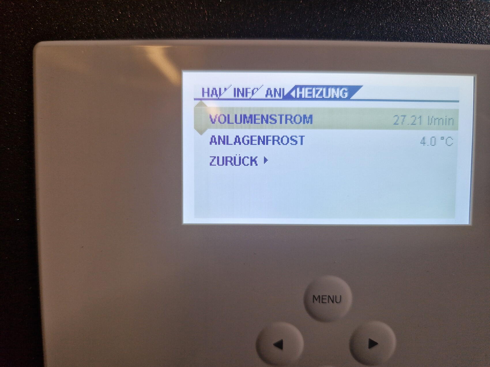

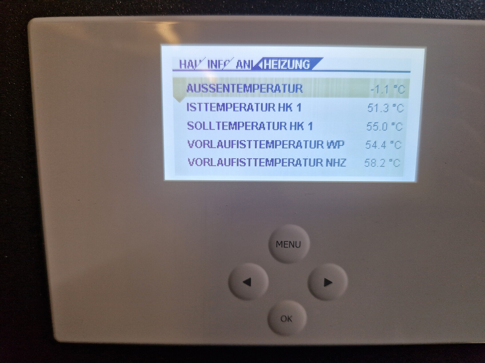

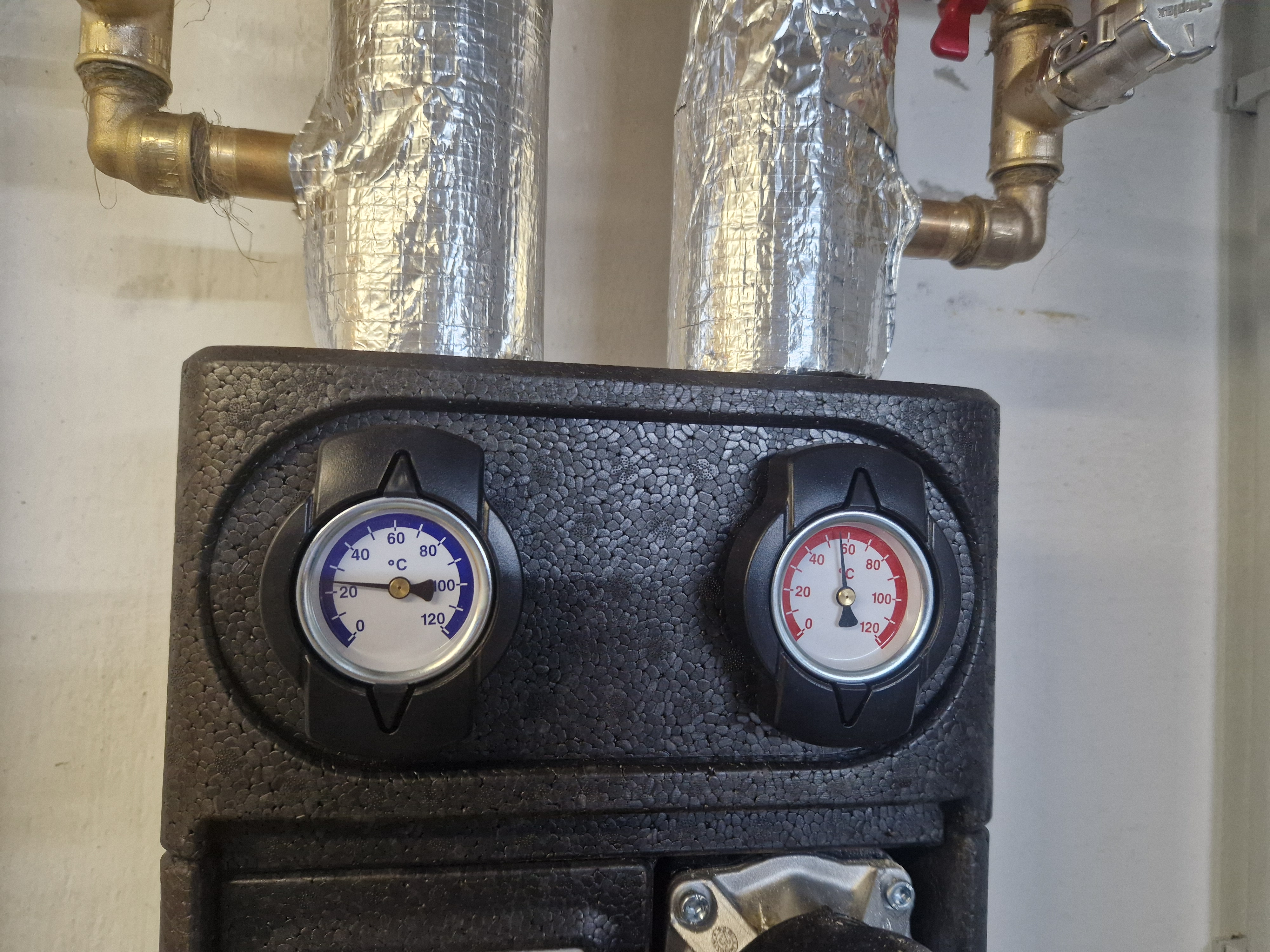

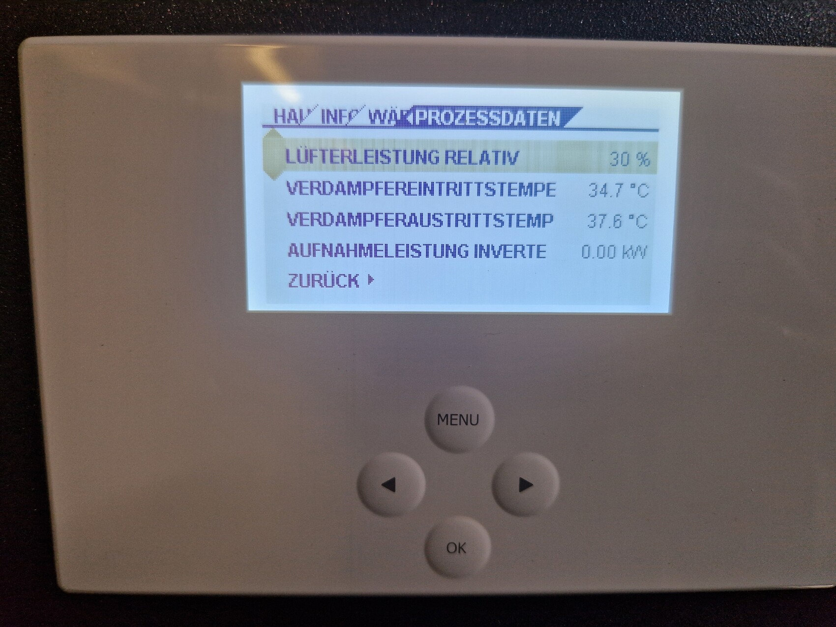

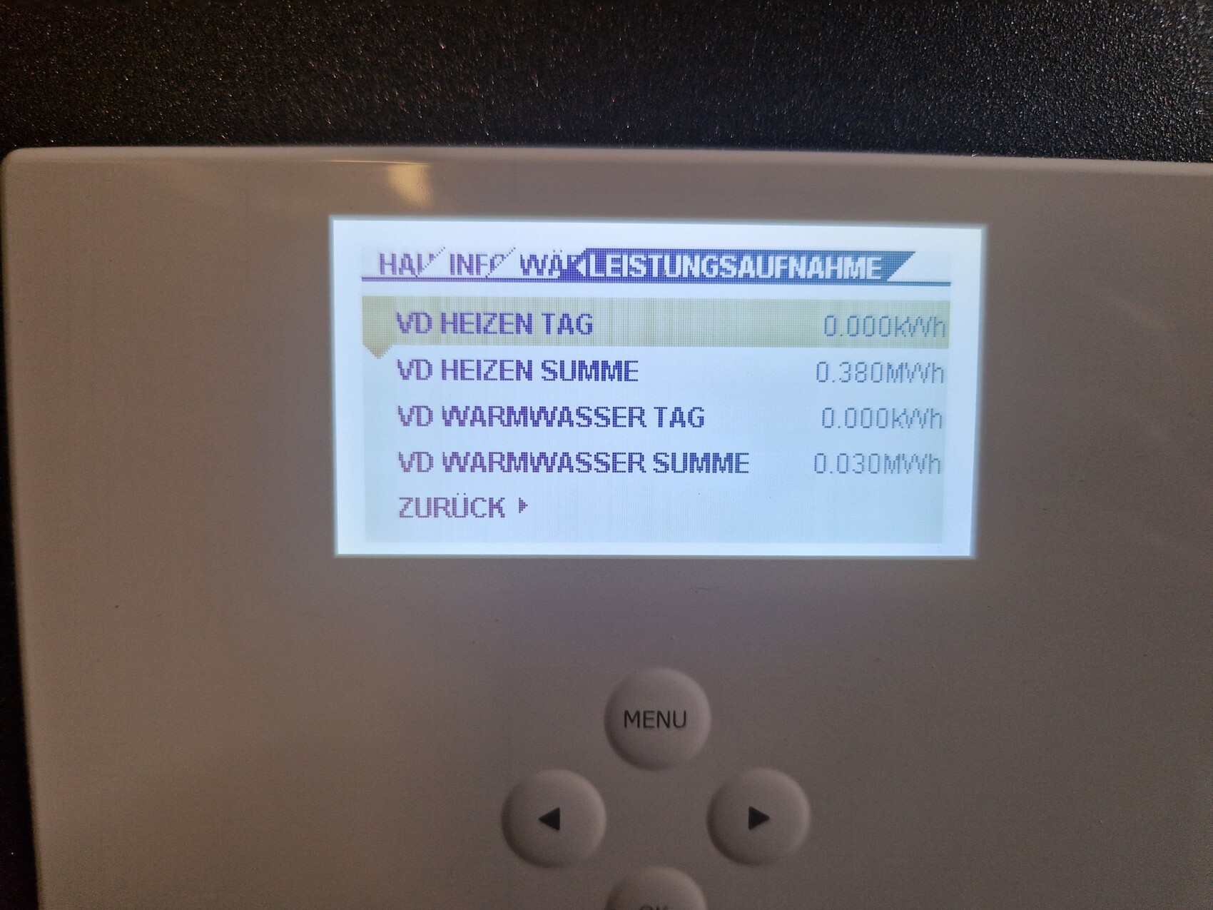

OK. Ich habe nun nochmal einige Bilder im Anhang. Vielleicht hilft das weiter erstmal. Aktuell befindet sich die Anlage im notprogramm. Wodurch wir nun zumindest mal auf 18,8 ueber Nacht gekommen sind.. Keine Ahnung auf wieviel so ein notprogramm heizt.

RotorMotor
26.12.25 10:26
An welcher Stelle werden die Temperaturen auf dem ersten Bild gemessen?
Es sieht nach Vor und Rücklauf aus? Aber vom Heizkreis oder zum Puffer oder noch was anderes?
Wenn das der Heizkreis ist, hast du das Problem gefunden. Spreizung viel zu hoch, Durchfluss zu gering.
Hängt da eine eigene Pumpe dran/vor?
Es scheint auch, dass das Notprogramm mit dem Heizstab heizt.
Dadurch kostet euch ein Tag aktuell ca 40€.
