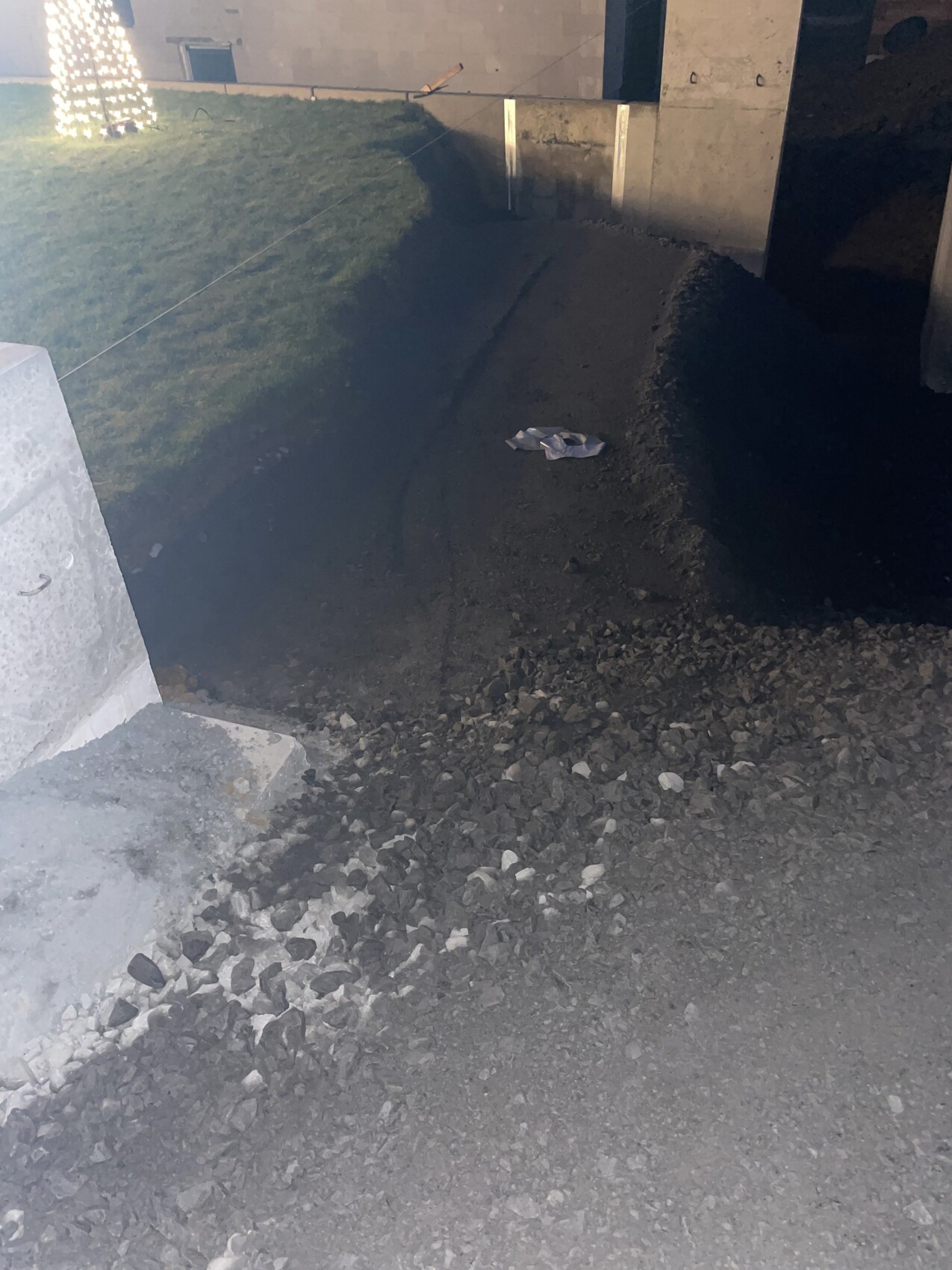

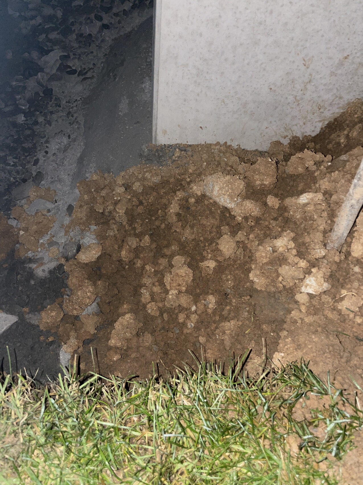

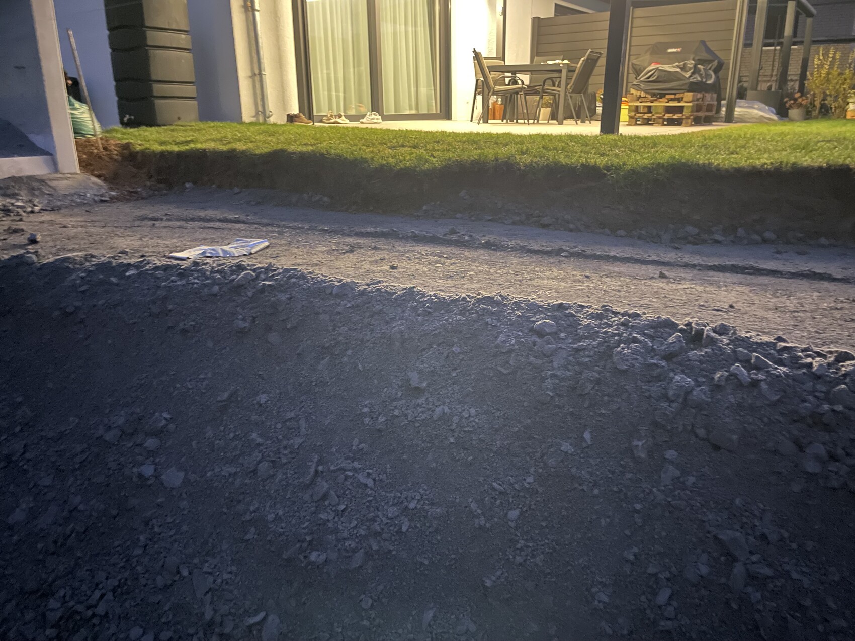

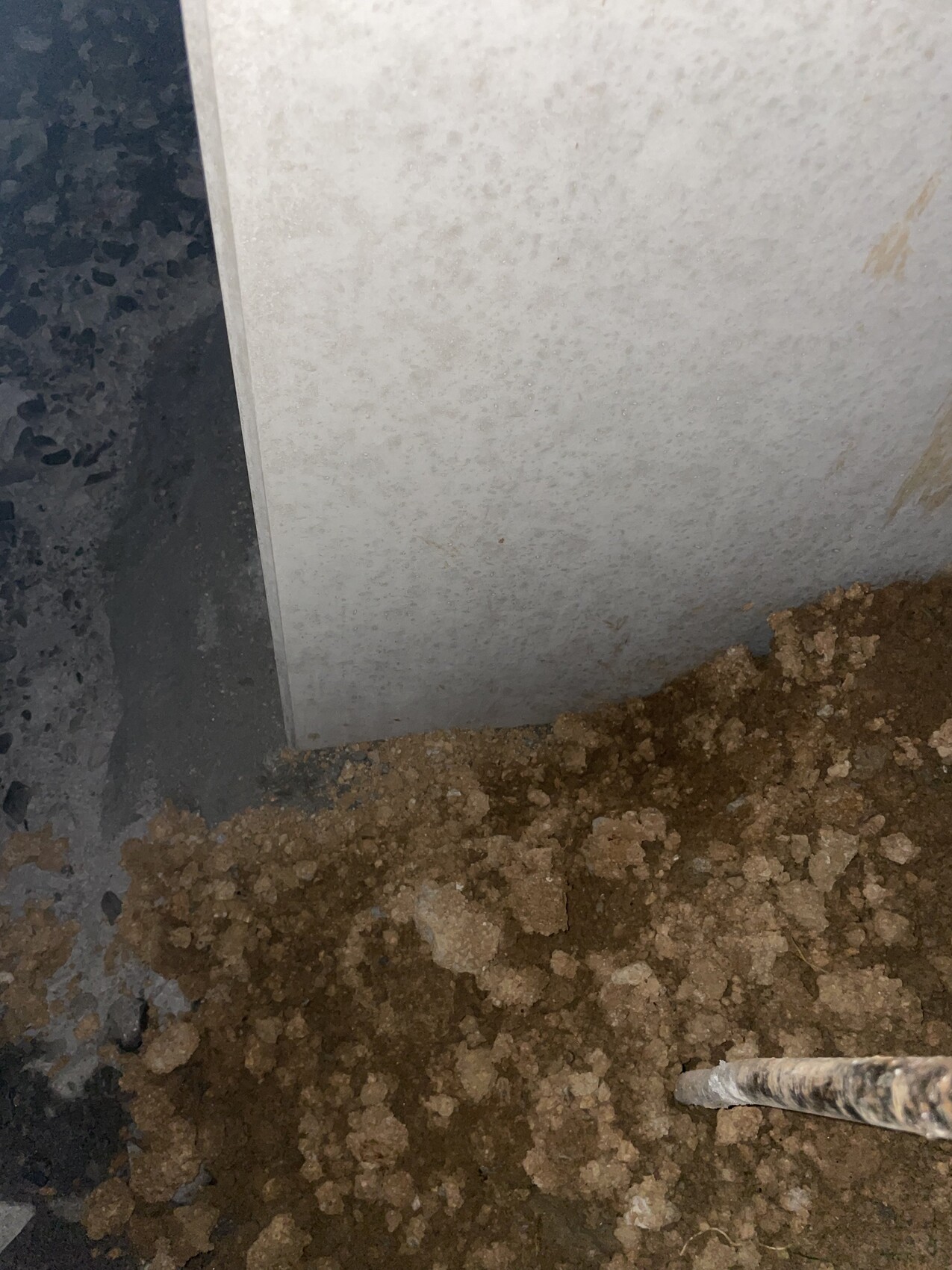

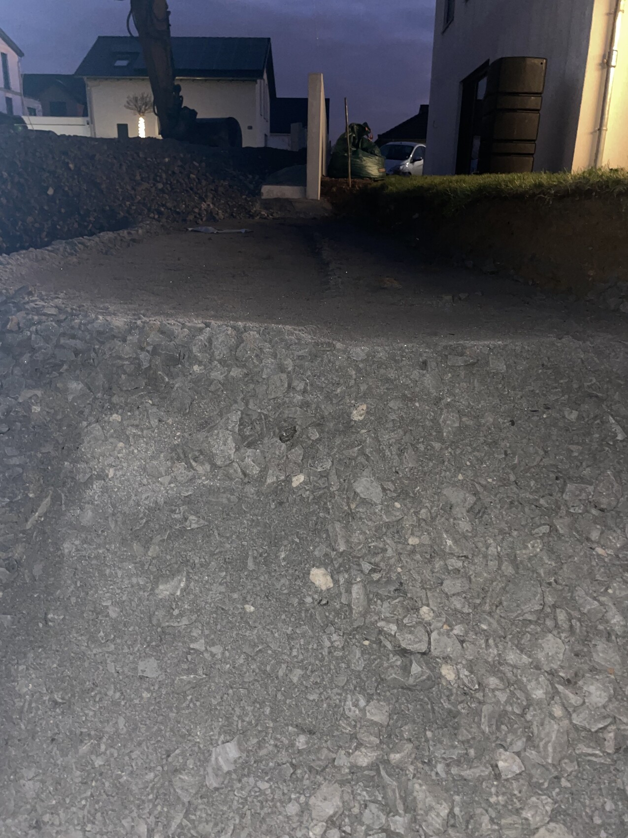

Guten Abend zusammen,

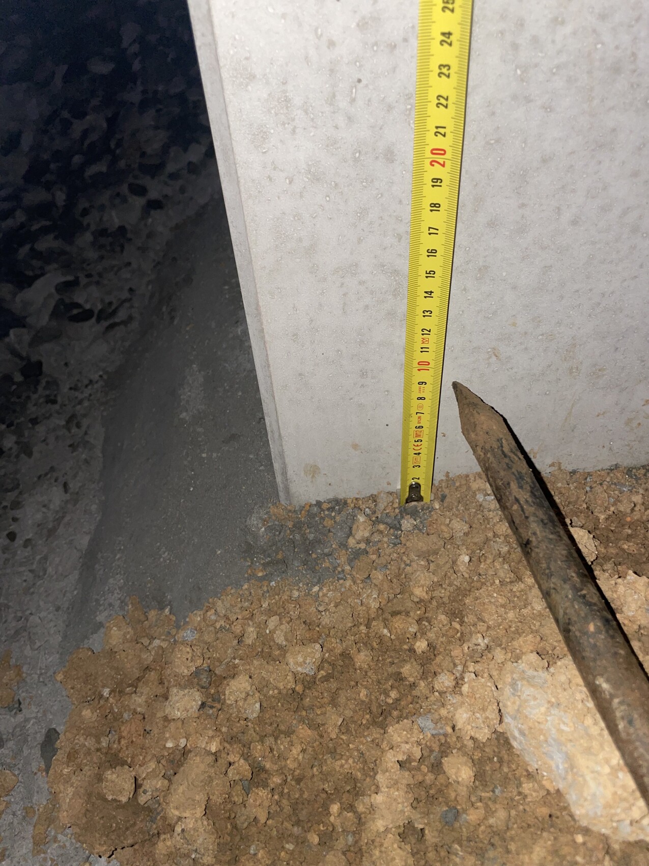

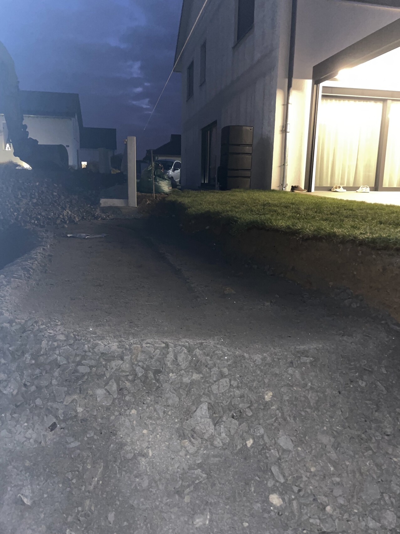

unsere Nachbarn haben erst angefangen zu bauen mit einem Fertighausanbieter, betreut von einem Verkäufer, welcher die Erdarbeiten betreut / organisiert. Heute habe ich gesehen, dass der Erdbauer(welcher gleichzeitig die L-Steine setzt) auf mein Grundstück sehr viel Schotter geschüttet und verdichtet hat. Die ersten beiden L-Steine sind bereits gesetzt.
Nun zum Problem:

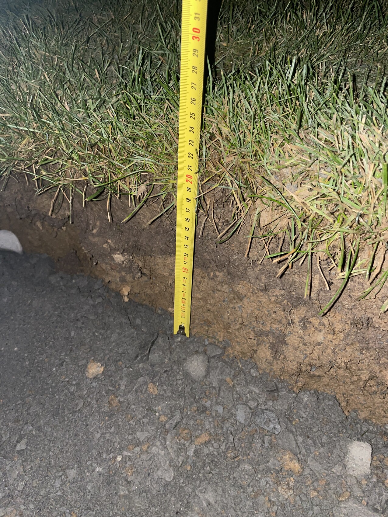

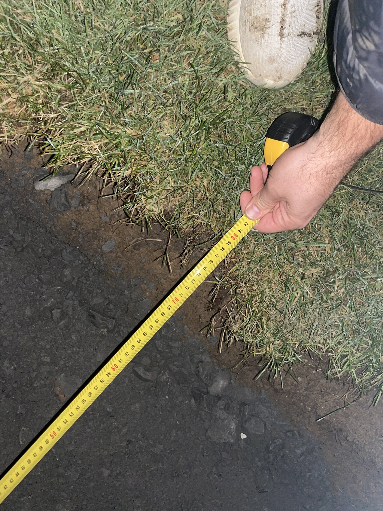

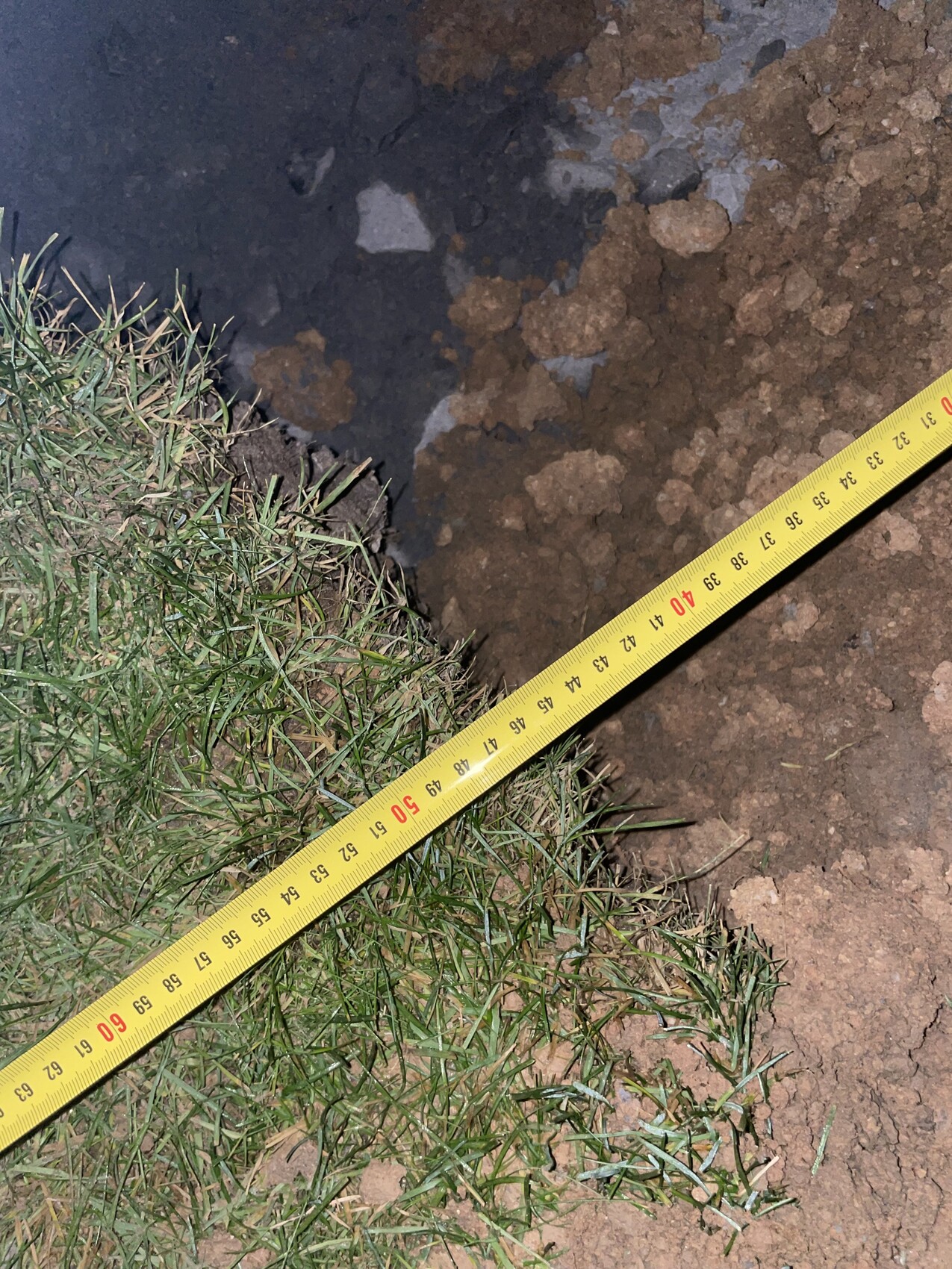

Wenn ich von meiner Rasenkante runtermesse zur Schotterschicht, dann sind das gerade einmal 20-25 cm in die Tiefe. Von der Grundstücksgrenze bis in mein Grundstück wurde zwischen 40-100cm hineingeschottert.
Es wird doch kaum was wachsen und Tiefwurzler haben keine Chance oder? Geschweigedenn von Bäumen.

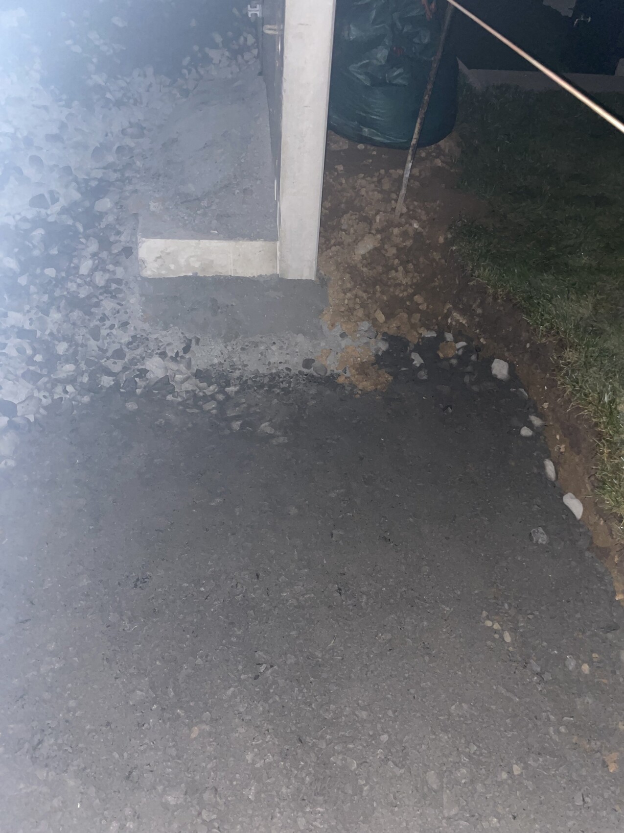

Auch befindet sich der Betonkeil auf meiner Seite. Bedingt durch die Max. 25 cm nach unten und den zusätzlichen Betonkeil (ca. 9cm vom Betonkeil bis Rasenoberkante) wird hier mein Rasen verbrennen oder sich dauernd Staunässe bilden oder?
Ich haben tendenziell nichts dagegen, dass der Nachbar auf meiner Seite schottert oder den Keil ansetzt, allerdings würde ich mir mindestens 50-60 cm in die Tiefe wünschen, bis die Schotterschicht anfängt. Ich vermute die L-Steine sind zu kurz/ zu klein. Es werden welche benötigt, die tiefer ins Erdreich gehen.
Morgen wird weitergebaut. Welche Bedenken kann ich äußern und vor Allem wer ist im Recht?
Würde gerne meine Bedenken äußern, bevor es zu spät ist. Wie schätzt ihr die Situation ein?

Danke für deine Antwort. Ich habe keine Rasenkanten, da die Nachbarmauer die Grenze darstellt. Der Nachbar ist der letzte der im Wohnbaugebiet baut. Alle anderen sind da. Die Grenze wird da sein, bedingt durch seine 1.20m L-Steinwand mit den von mir genannten Punkten, hohe Aufschotterung und Betonkeil.
derdietmar
19.12.25 07:21

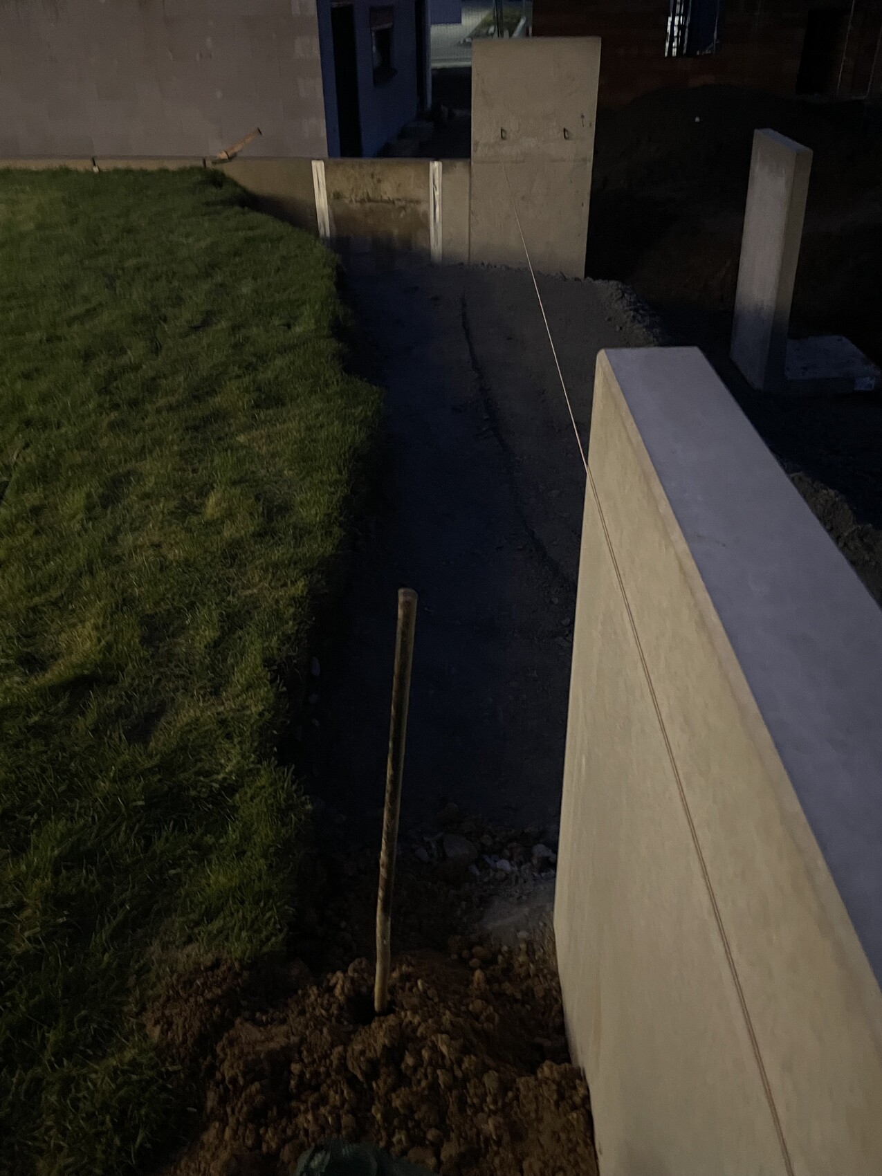

die Rechtslage ist eindeutig. Der Keil hat auf deinem Grundstück nichts zu suchen. Wenn der Nachbar das möchte, benötigt er eine notariell beurkundete Freigabe deinerseits.
Wenn es dich stört, lass ihn die Mauer versetzen. Eine andere Lösung gibt es nicht mehr, die Fakten sind schon geschaffen. Ich glaube allerdings nicht, dass das Rasenwachstum gestört wird.
Du kannst den Nachbarn auf die Verletzung der Grundstücksgrenze aufmerksam machen und ein Faustpfand behalten. Der Bauherr ist verantwortlich für die Einhaltung der Regeln auf seiner Baustelle. Unwissenheit schützt nicht vor Verpflichtungen. Wer so beginnt hört meist nicht auf.

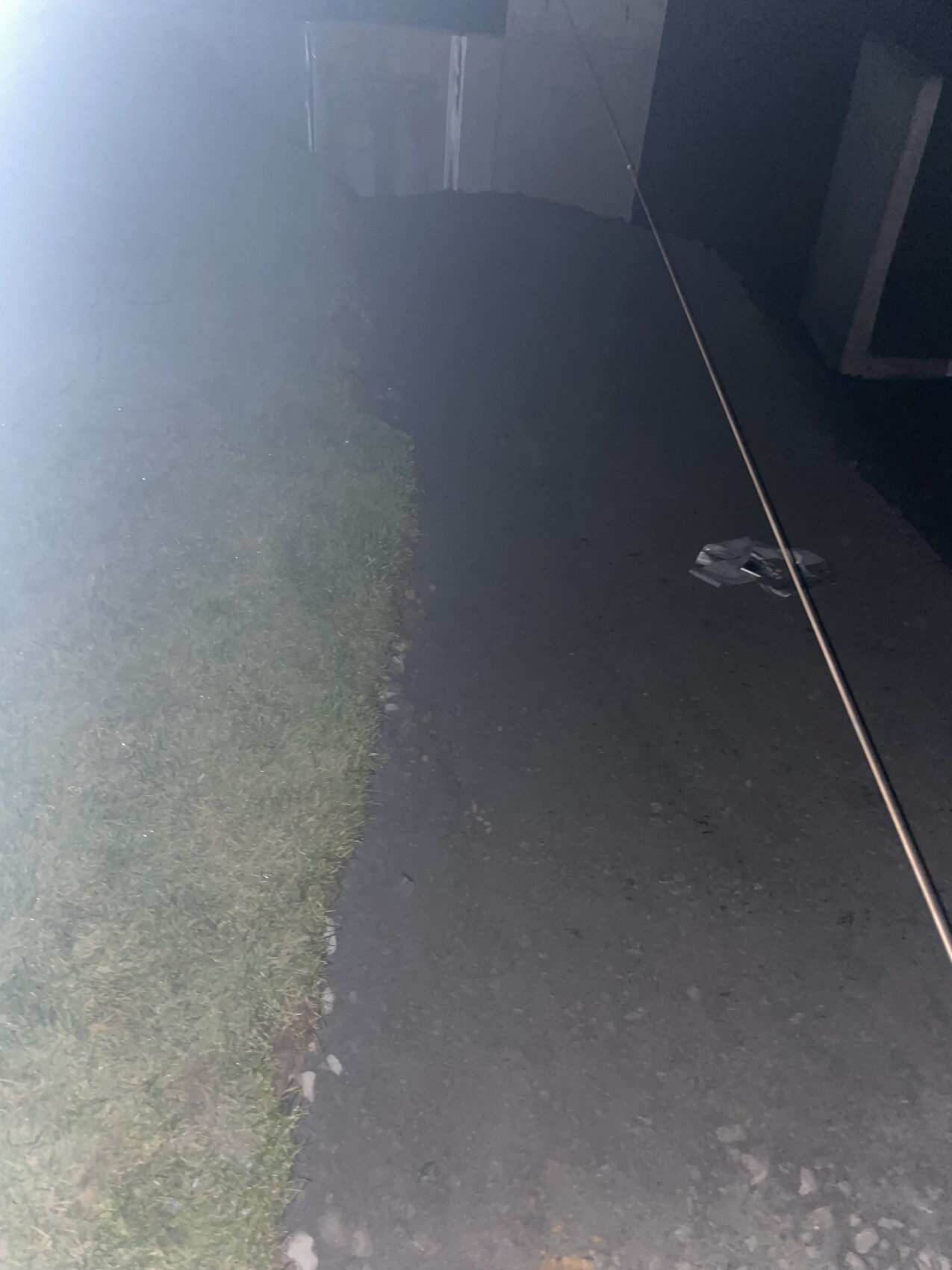

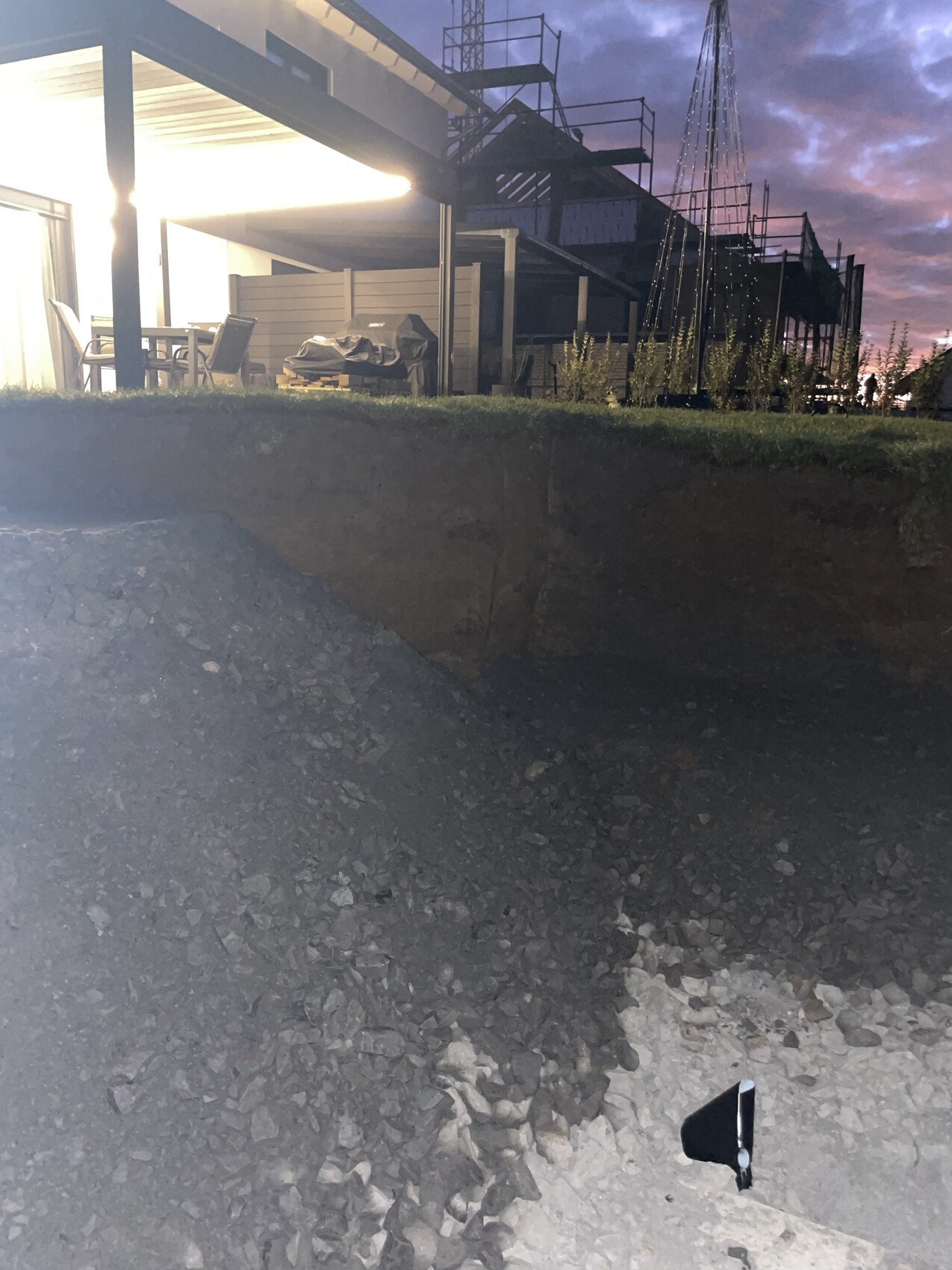

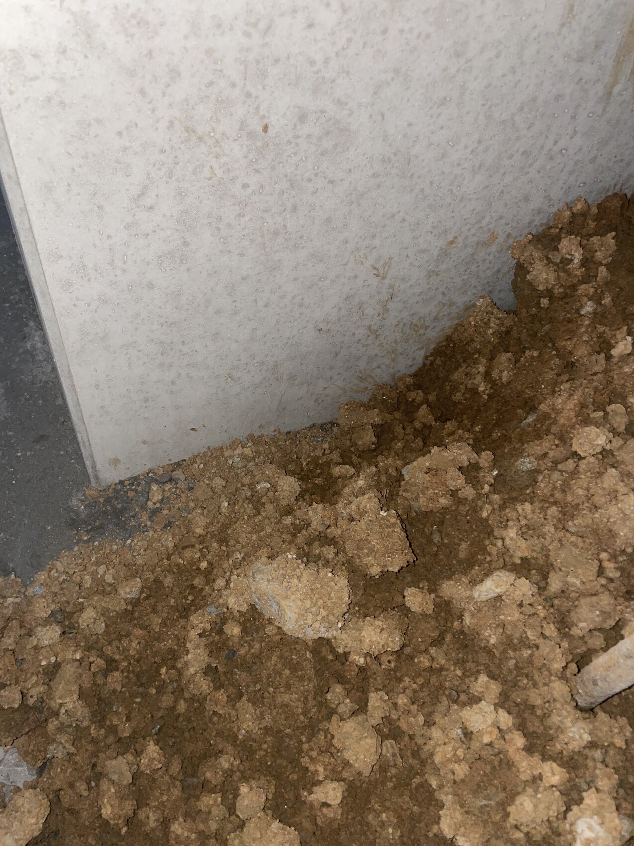

Hoffe die Bilder sind etwas besser...
Die Schnur bildet die Grundstücksgrenze. Links wir und rechts der Nachbar.

MachsSelbst
19.12.25 09:18
Musst du dir überlegen, ob du dauerhaft damit leben kannst. Da wird außer Rasen nix mehr wirklich gut wachsen, Hecke, Beete kannst du vergessen.
Ich finds ne Frechheit und würde den Nachbar das Fundament zurückbauen lassen, das ist auch viel, viel zu breit für diese Mauer.
Mein Nachbar hat auch nen Teil seines Betonkeils auf mein Grundstück gepackt, zum Glück verstehen wir uns gut und einen Teil davon werden wir im nächsten Frühjahr zusammen wieder weghauen, weil es stört... aber da reden wir über 10cm...
Haben die auch deinen Rasen abgestochen und weggeworfen? Manche Tiefbauer sind so stumpf, das tut schon körperlich weh...
