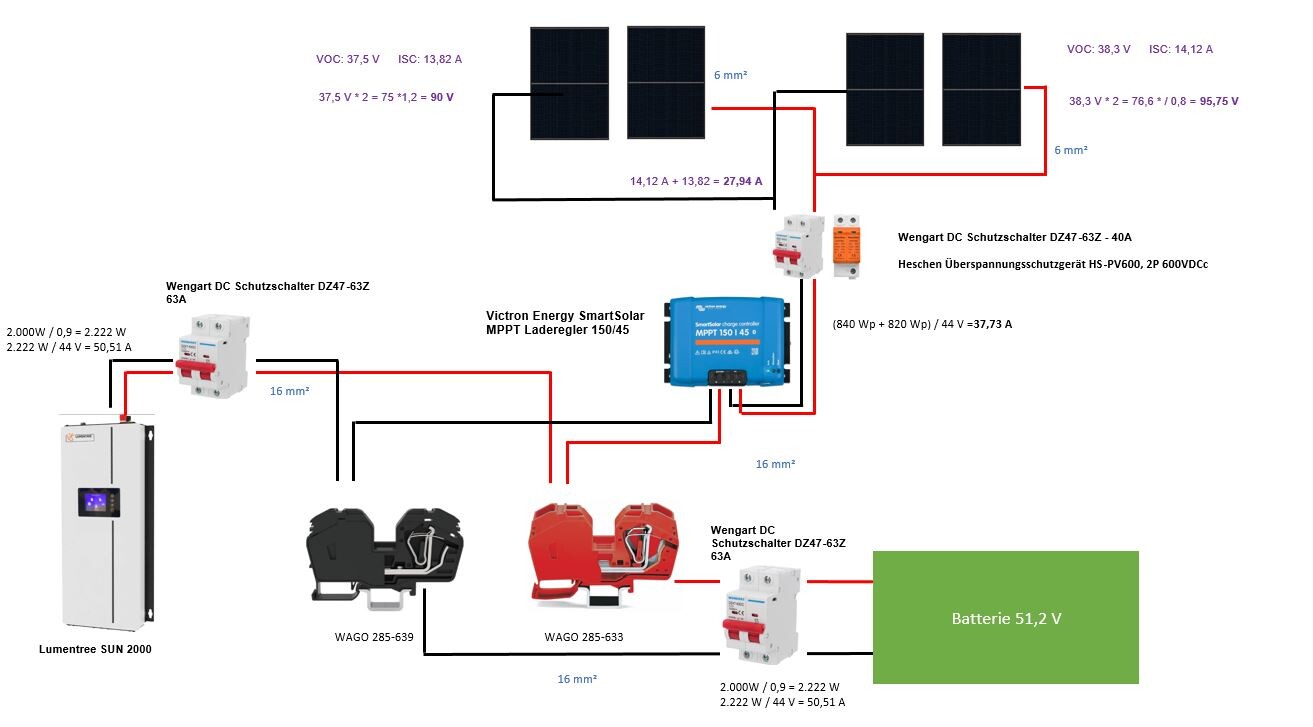

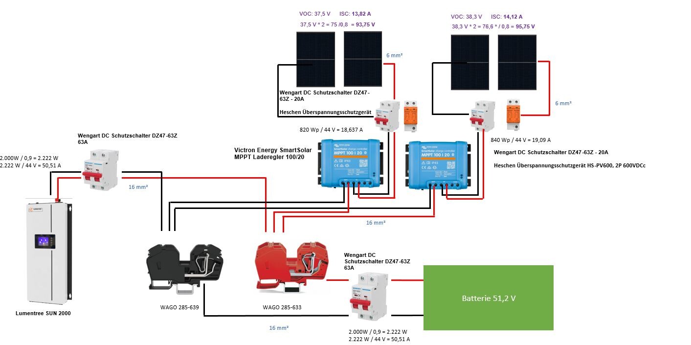

Zum Vorhaben:
Ich habe derzeit 2 Hoymiles HM-600 (beide laufen auf 400 Watt). Der Erste an einem eigenen Stromkreis an L1 (3x,2,5mm²) und das zweite ebenfalls an einem eigenen Stromkreis an L2 (2,5mm²).
Mit einer OpenDTU konnte ich bis vor kurzem auch die Wechselrichter auslesen und steuern. Leider ist mir diese kaputt gegangen.
Da ich unabhängig vom defekt schon länger um die Integration eines Speichers nachgedacht habe, möchte ich dies nun voran treiben und habe mir erste Gedanken gemacht und viel recherchiert.
Es soll eine DIY-Lösung auf 48V-Basis werden. Von Vorschlägen zu fertigen Anlagen wie Ecoflow, Anker und Co bitte ich daher abzusehen.
Nach vielen Recherchen sagt mir die Lumeentree feat Trucki Kombination am meisten zu und ich würde gerne hierauf aufbauen wollen. Insbesondere finde ich sehr interessant das Ganze ggf. auch zu einer kaskadierten Photovoltaik weiterzuentwickeln. [Bekannt ist, dass das dann auch durch einen Elektriker abgenommen und angemeldet werden muss]
Aus meiner vorhandenen Anlagen würde ich gerne meine 4 vorhandenen Panels erstmal beibehalten wollen. Es handelt sich um 2x 410Wp Panels und 2x 430 Wärmepumpe Panels. Alle Panels sind bifazial und stehen 15° angewinkelt auf meiner Garage mit Ausrichtung Richtung Süd-Westen. Der Eigenverbrauch liegt bei knapp 40 %. Umgerechnet knapp 200 EUR p. a. verschenke ich derzeit durch nicht vergütete Einspeisung.
Aus meiner Elektrosanierung im Haus habe ich noch einen 2 reihigen IP-65 Sicherungskasten über. Diesen möchte ich ebenfalls verwerten und wir dann vermutlich gleich auch die ein oder andere Komponente erklären. Verbaut wurde in diesem Zuge und ist bereits im Einsatz ein Shelly Pro 3EM.
Ich habe im folgenden mal 2 Lösungen ausgearbeitet.
Variante 1 setzt auf 2 Strings, die jeweils an einem eigenen Victron Energy SmartSolar MPPT Laderegler 100/20 angeschlossen sind.
Variante 2 setzt auf 2 Strings, die beide an einem Victron Energy SmartSolar MPPT Laderegler 150/45 angeschlossen sind.
Die Kabellänge zu den Photovoltaik-Strings liegt in beiden Fällen bei 6 und 8m.
Die Kabellänge von der Batterie zur Busbar und von Wechselrichter zur Busbar würde ich mit jeweils maximal 50 bis 70 cm kalkulieren. Die Länge zu den Solarreglern zur Busbar mit ca. 40 cm.
Folgende Fragen hätte ich:
Ich danken allen vorab für Ihre Unterstützung. Nachfragen werde ich zetnah beantworten.

- Zu welcher Variante würde ihr mir raten?
- Sind die Querschnitte ausreichend bemessen? In unmittelbarer nähe zu meiner Garage stehen zwei Häuser, diese sind 3 mal so hoch. Wird der Überspannungsschutz benötigt, macht er sinn bei einer so kleinen Anlage? Mein derzeitiges Balkonkraftwerk ist nicht geerdet. In der Unterverteilung in der Garage ist aber ein Überspannungsschutz Typ 2 verbaut.
- Wie verhält es sich mit der Absicherung um den Solarladeregler? Ich finde hierzu Meinungen, die Sichern zwischen Photovoltaik-Panels und Laderegler ab und solche, die setzen die Sicherung zwischen Solarladeregler und Busbar.
- Ich habe jetzt noch Sicherungen jeweils vor dem Speicher gesetzt und den Wechselrichter. M. E. machen dann doch nur Sicherungen zwischen Panel und Laderegler sinn, da die Busbar von allen Seiten freigeschalter werden kann. Ohne Spannung am Laderegler arbeitet dieser ja nicht.

007sascha12.12.25 06:57Hallo, interesantes Projekt, hatte ich so grob auch mal angedacht. Problem ist jedoch das sich ein Balkonkraftwerk und DIY meist ausschließt. Alles muss mit Fertigkomponenten steckbar sein und damit sind die Victron Komponenten schon raus, ebenso jede Batterie zum selbst anschließen. Traurig aber wahr.
Als Balkonkraftwerk wird das also nichts.
PurePower12.12.25 10:11@007sascha: Wo genau steht das? M. E. Muss der Wechselrichter nur steckerfertig sein und das ist der Lumentree. Ferner sind die VDE Normen empfehlen und kein Gesetz. Wenn ich es begründen kann, dann darf ich von diesen Normen auch abweichen.
0
007sascha12.12.25 10:37Wo genau steht das? DIN VDE V 0126-95"Die vorliegende Vornorm gilt für Steckersolargeräte, die als laienbedienbares Produkt vertrieben werden."
Ich meine es geht beim "laienbedienbares Produkt" immer um die gesamte Anlage und nicht nur um den Wechselrichter. Ich lasse mich aber gerne eines besseren belehren. Wo steht dass es die Vorgaben nur für den Wechselrichter gelten? 😉
Klar ist die VDE nur eine Vorgabe und kein Gesetz, aber eigene Maßnahmen ggf. vor Gericht verteidigen wird den wenigsten gelingen?
