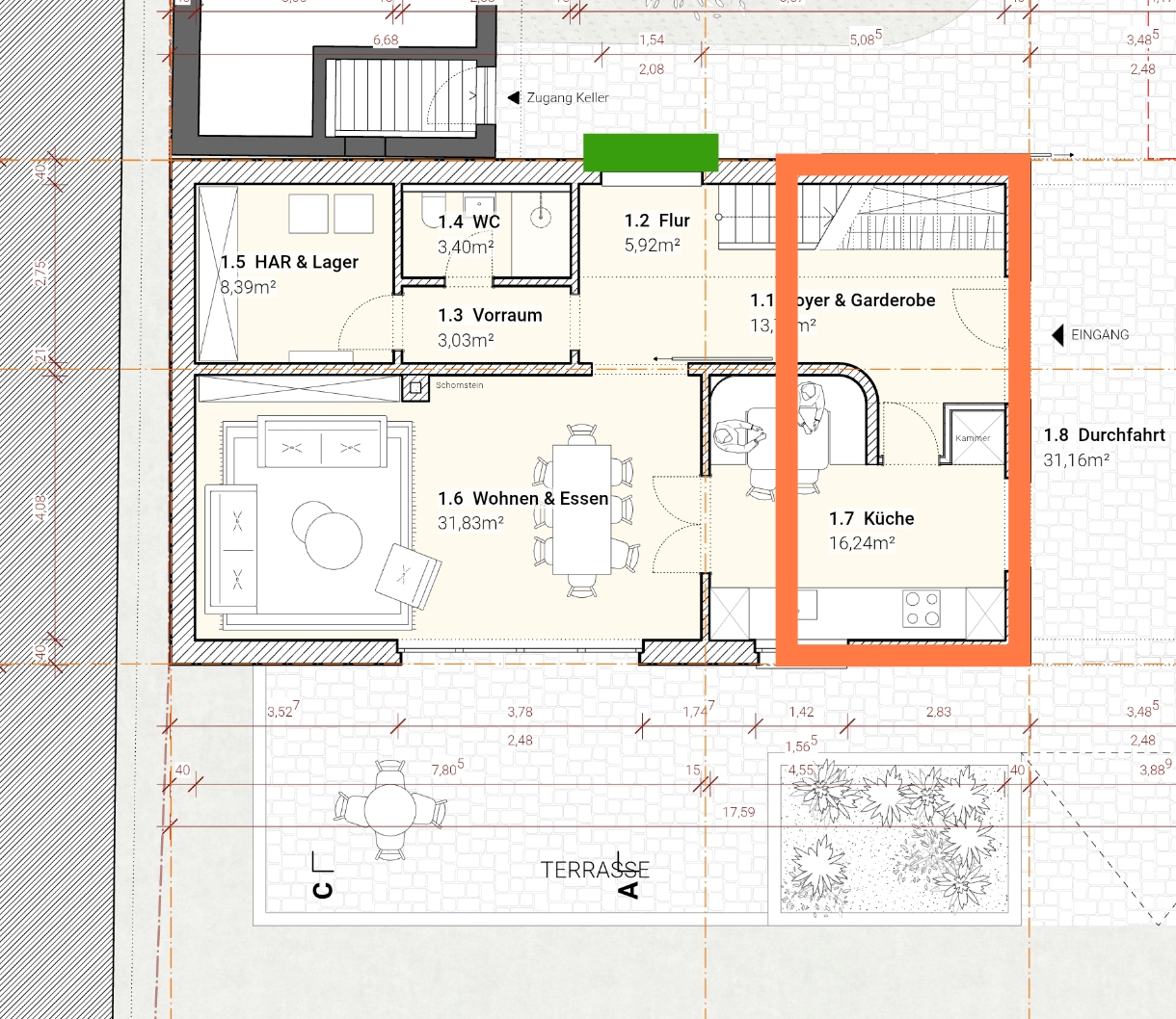

Hier mal die Ideen für das UG zusammengefasst(Eingang verlegt und Küche vergrößert). Schafft auch mehr wandfläche für Schränke(*) trotz der großen Fenster im Süden.
Müsste man bloß sehen, dass es nicht zu dunkel wird im nördlichen Teil der Küche.
Es ist leider schwierig innerfamiliär zu vermitteln, weil jeder gefühlt was anderes will. Wer nicht kocht, braucht keine große Küche und wer selten putzt, stört sich nicht an matschigen Schuhen im Flur. Da wird der Hausbau zur Familientherapie
Das mit dem Kamin sind sehr gute Hinweise. Ohne jetzt auf die ganzen Details eingehen zu können (ich habe noch absolut keine Ahnung von Kaminen) die ihr diskutiert habt: wir wollen gerne eine Fußbodenheizung und es ist eine Luftwärmepumpe mit Solar auf dem Dach geplant (Fußbodenheizung finden wir gut und kenne wir schon, zum Rest hat der Energieberater geraten).
Das Problem, dass der Kamin dort scheinbar nicht hin kann, wo er eingezeichnet ist, habe ich schon an die Architekten weitergegeben und wir werden uns dazu nochmal austauschen.
Da er eben Luxusgut ist und wir noch nie einen hatten, wäre es aktuell auch in Ordnung, wenn wir das Rohr ganz weglassen. Ich hoffe, bloß, wir ärgern uns dann nicht irgendwann.
Uns wurde von Kaminbesitzern dazu geraten, dass gleich mit zu bauen, denn später würden wir ihn vielleicht vermissen und dann ist es umständlich und nicht so hübsch, das von außen anzubauen.

Zum OG: die Ankleide als Durchgang zum Bad war tatsächlich die Idee der Architekten.
Ich hatte die Ankleide erst zwischen Bad und Schlafzimmer geplant, denn wir brauchen tatsächlich eine Wand mit Tür zwischen Schlafzimmer und Kleiderschränken/Regalen bzw. Mindestens einem begehbaren Kleiderschrank, damit sich einer in Ruhe Kleidung raussuchen kann, wenn der andere noch schläft. Ich weiß nicht genau, wie man das Lösen kann. Wenn man die Galerie streicht, das Bad dorthin verlängert und an Stelle von Dusche und Sauna die Ankleide setzt, entsteht ein langer, schmaler und dunkler Flur und ein langes Badezimmer.
Andererseits, wenn man es so lässt und in der Ankleide einen schönen Raumtrenner oder Vorhang nutzt, um die Schränke zu verstecken, hat man das Ambiente einer noblen Umkleide im Kleidungsgeschäft und der Weg zum Bad bekommt trotzdem Licht. So zumindest meine verklärte Vorstellung.

Ich versuche nochmal kürzer zusammenzufassen, was ich geschrieben hatte. Ich muss das zitieren mal weglassen, denn es ist auf dem Smartphone unheimlich anstrengend zu nutzen. Vielleicht stelle ich mich auch zu doof an.Mir geht es genauso. Längere Beiträge schreibe ich auch nur, wenn ich am Laptop bin. Sonst husche ich als Geist hier herum, verteile "Daumen hoch" und schreibe maximal Dreizeiler.Das Haus wird auf eine Stelle gebaut, wo aktuell noch ein paar Schuppen und ein großer Gartendurchgang stehen. Der neue Durchgang wird auch ein Gartendurchgang. Es wird also niemals ein Auto durchfahren, sondern maximal einparken.Das ist schon mal eine ganz wichtige Info, weil es die Situation um die Eingangstür erheblich entschärft!Müsste man bloß sehen, dass es nicht zu dunkel wird im nördlichen Teil der Küche.Nordfenster bringen diffuses Licht. Insbesondere Abends ist das recht angenehm. Gegen Mittag hat man jedoch den vollen Schatten vom Haus.Soweit ich den Grundriss nun verstehe (orangener Kasten = Küche), ist diese jetzt extrem groß geworden. Quasi das Gegenteil von vorher. Wenn da aber noch weiter eine Sitzecke drin Platz findet, dann passt das sehr gut.
Fenster im Norden (unter der Treppe), Osten, Süden. Je nachdem, wie der Rest gestaltet wird, wird das vom Licht schon die meiste Zeit über gut passen.
(Falls geschlossene Küche: Türen mit Glasfenstern nutzen, damit da auch Licht vom Westen reinfällt.)

Achtung: Ein 84er-Fenster (zurzeit in Ankleide geplant), falls Rohbaumaß, ist nicht sonderlich breit! Da kommt der Fensterrahmen in der Wand von weg, dann noch der Fensterflügelrahmen. Am Ende bleiben dann irgendwo um 50cm Glas übrig, je nach Fensteraufbau. Ich würde schauen, ob ich das Fenster noch breiter machen könnte. Jeder cm mehr bedeutet dann ein cm mehr Glas. Da das auch noch ein Nordfenster ist, wäre das schon hilfreich.
