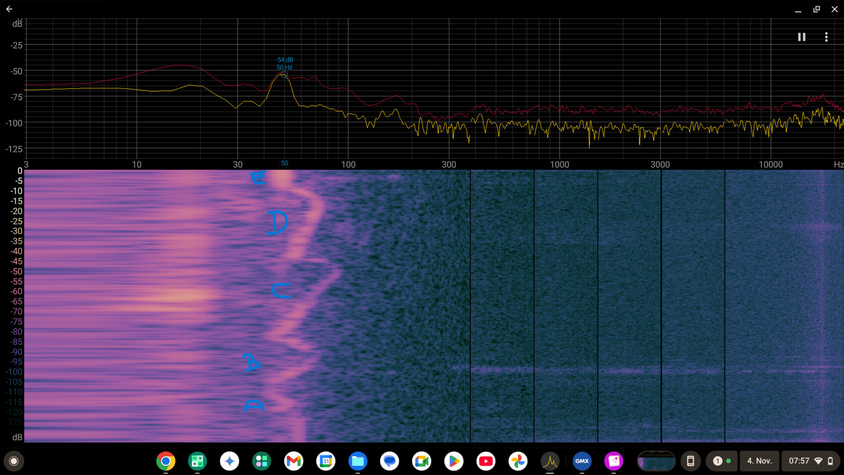

Erste Aufnahmen im Dachgeschoss zeigen das Bild bereits sehr deutlich: das Auto reduziert seine Geschwindigkeit vor der Kreuzung (A), danach beschleunigt es die Gänge hoch (B, C, D) bis es schließlich wieder seine normale Geschwindigkeit (E) erreicht hat.
Das ist das Aussehen bei Allerweltsautos, mit Fahrern die normal ihr Fahrzeug beschleunigen. Keie abgesägten Auspuffrohre, maximal hochdrehende Motoren, Überschreitung von Geschwindigkeiten ..

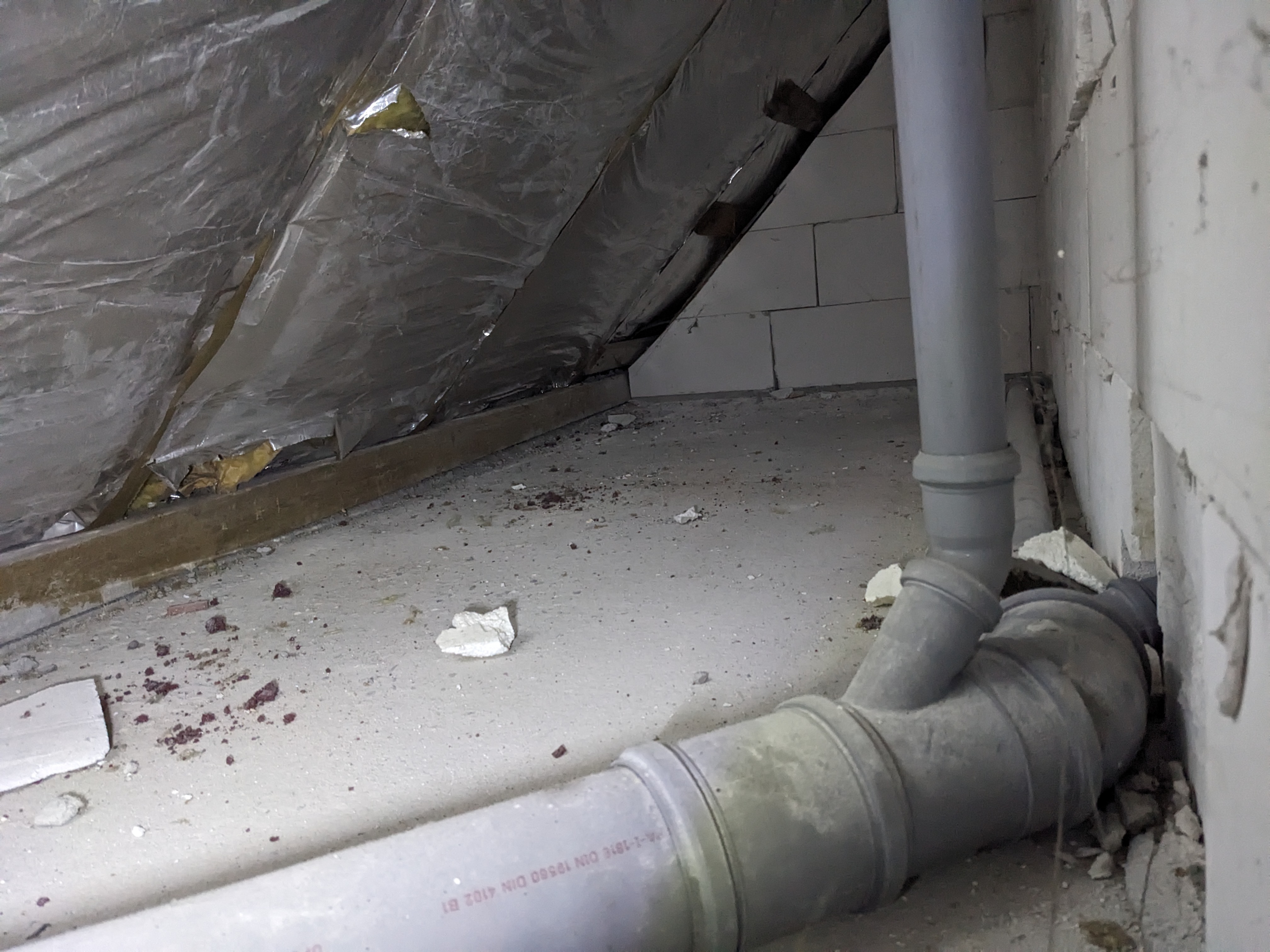

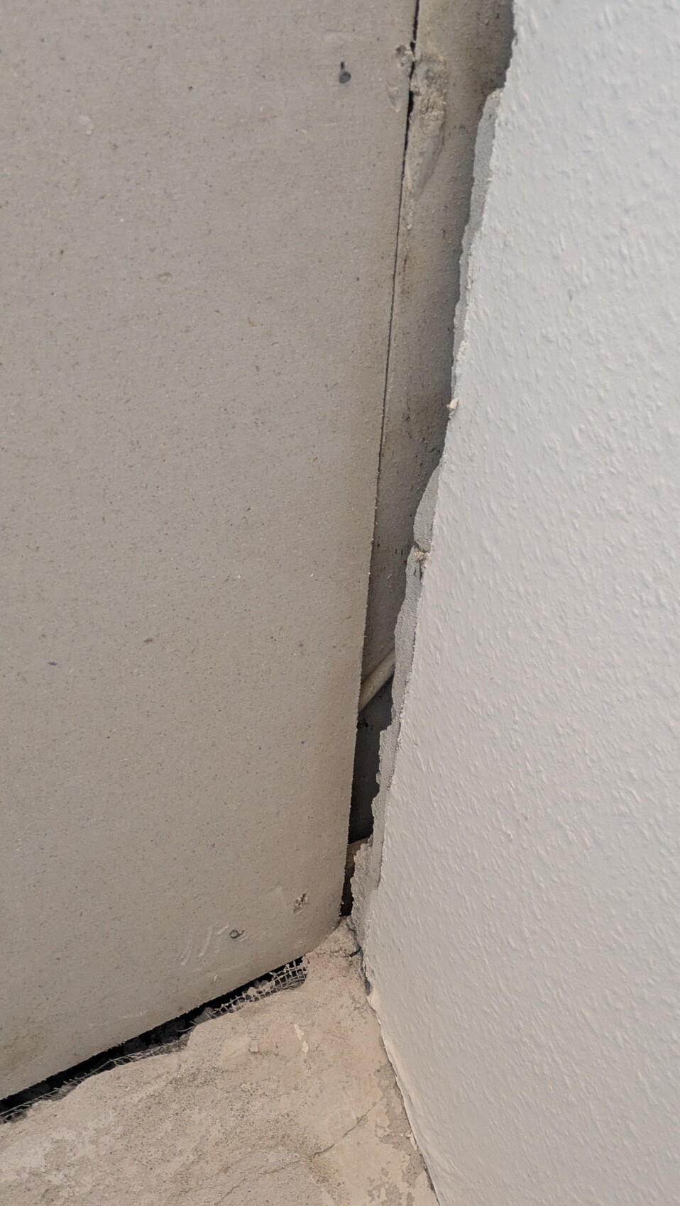

Wir haben im Treppenhaus an der Dachschräge auch die vorhandene Vertäfelung abgenommen und waren sehr erstaunt, wie groß die Luftspalte richtung Drempel waren (hatten aufgrund kalter Innenwand schon so was vermutet)

die Dämmung der Dachschräge ist alt, ja, und auch nicht nach heutigen Maßstäben ausgeführt, füllt aber den Zwischensparrenraum aus.
Als wir den Treppenaufgang gemacht haben, hat uns die Größe der Spalten aber doch überrascht, Spalten vom "Wohn"raum zur ungedämmten Außenluft (Drempel).
Bevor ich alles runterreiße, wollte ich zumindest lokal solche Punkte im Schlafraum ausschließen, weiß aber nicht, wo es sich lohnt zu suchen: Giebel, Abseite, Drempel, Kniestock, der waagerechte Teil der Decke, die Dachschräge selbst.

wiltshire04.12.25 12:48Deine Messung zeigt einen Peak bei 50Hz. Das ist eine recht typische Resonanzfrequenz für Dächer mit Pfetten und Sparren aus dieser Zeit.
Mit Fenstern oder Dämmung, die Luftübertragung lindern, machst Du hier nichts, denn Du hast es mit Körperschall zu tun.
Mit Maßnahmen zur elastischen Lagerung kannst Du die Reonanzfrequenz effektiv dämpfen. Dafür werden Dämmstreifen, beispielsweise Regupol wie eine elastische Feder unter Pfetten und Sparren, die man z.B. mit einem Baustempel wenige mm anhebt geschoben.
Die Punkte, an denen Die Lasten aufeinanderlaufen sind die, deren Dämpfung den Körperschall am wirkungsvollsten reduzieren - also würde ich mich zuerst auf die Pfettenlager konzentieren. Wenn man das selbst macht, ist es sehr preiswert aber Zeitintensiv - ich würde grob 30 Minuten je Punkt ansetzen - Anfangs braucht man länger, mit Routine geht es schneller, Wer das in Arbeitszeit bezahlen muss kommt schnell auf eine größere Summe und kan überlegen, ob es günstiger ist, eine entkoppelte Innenverkleiidung mit Akustikabhängern erstellen zu lassen.
Und: Du kannst die Resonanzverschiebungen ja messen und sehen wie weit Du mit den ersten Punkten kommst und ob Dir das reicht. Die Lagerung der Pfetten sollten etwa 80% ausmachen, die Lagerung der Sparren mit viel mehr Punkten bringt nicht mehr so viel. Pareto lässt grüßen.
