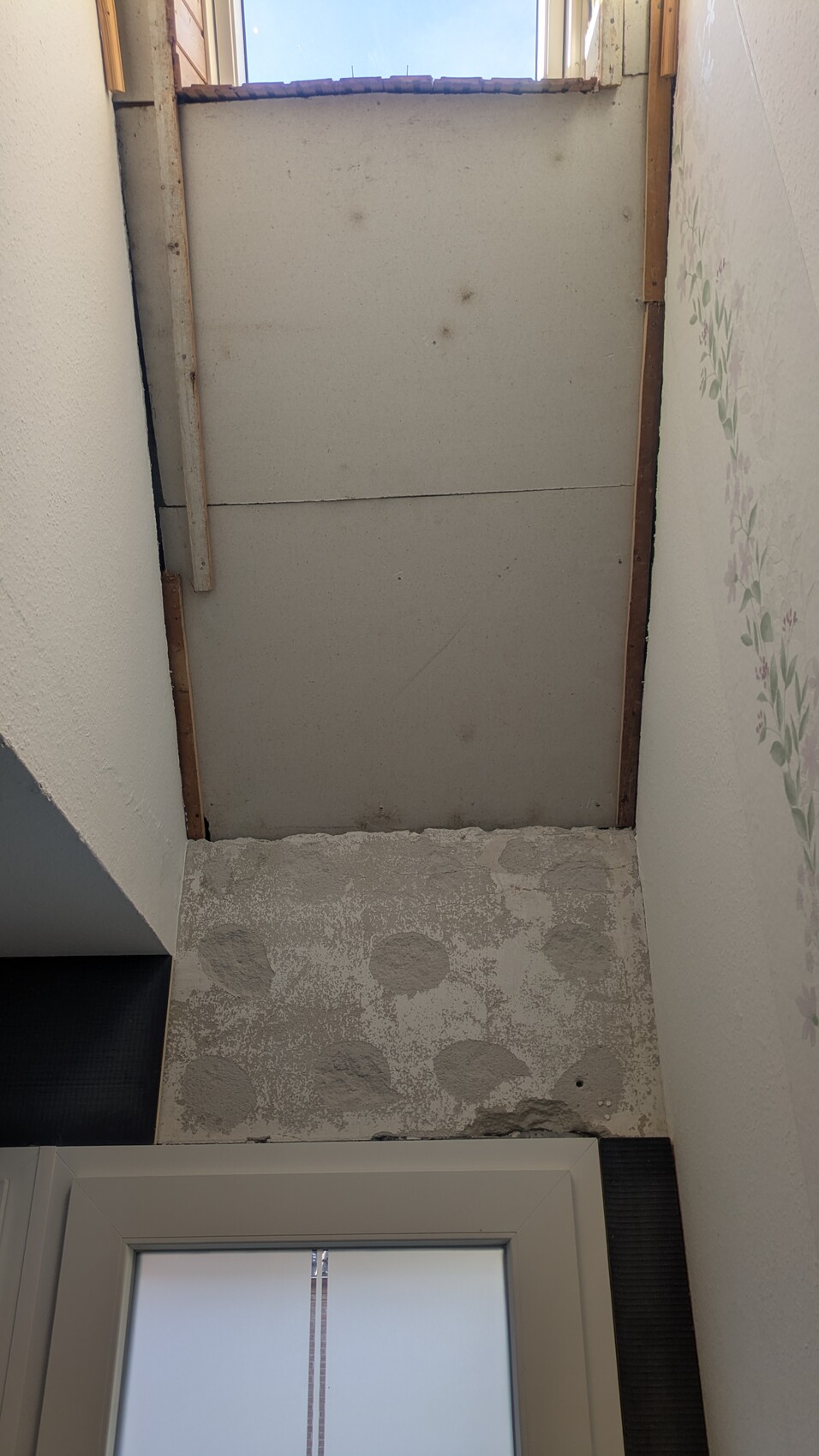

Was stellt das "große" Bild mit den Gipskartonplatten und der Raufaser dar, und was kommt da von oben für ein Abfluss eingemündet ?
Was Du den Drempel nennst, ist die Abseite jenseits des Drempels. Die ist auch ein Resonanzraum und könnte helfen, bedämpft zu werden (Beplankung der Drempelwand abseitenseitig mit Wellen- oder Pyramidenschaumplatten wie in Tonstudios).

das ist ein Ausschnitt aus unserem Treppenhaus mit der Dachschräge wo sich links und rechts die Drempel befinden.
An der Schräge waren Öffnungen zum Außenluft-gefüllten Drempel.
Unfertiger Innenbereich mit rohem Betonboden, offenem Oberlicht, rechte Wand floral tapeziert, Türrahmen unten

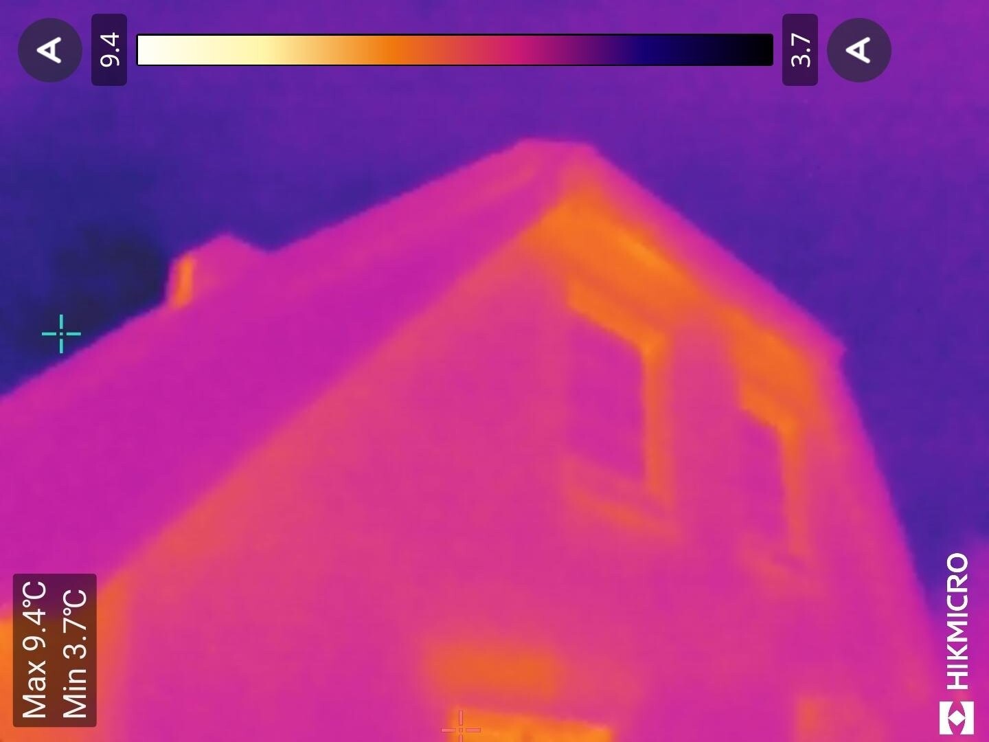

schaue ich mir die Übergänge Dachschrägen->Mauerwerk in Thermographie-Aufnahmen an, so hat es für mich zumindest den Anschein, als ob da mehr Wärme seie als auf der Dachfäche selbst.
Von daher, und wg der großen Spalten im Übergang Treppenhaus->Drempel, meine Idee, daß da noch größere Schwachstellen im Dachaufbau sind durch die sich Schall quasi ungehemmt seinen Weg bahnen kann.
Thermografisches Bild eines Hausdaches mit Temperaturunterschieden
