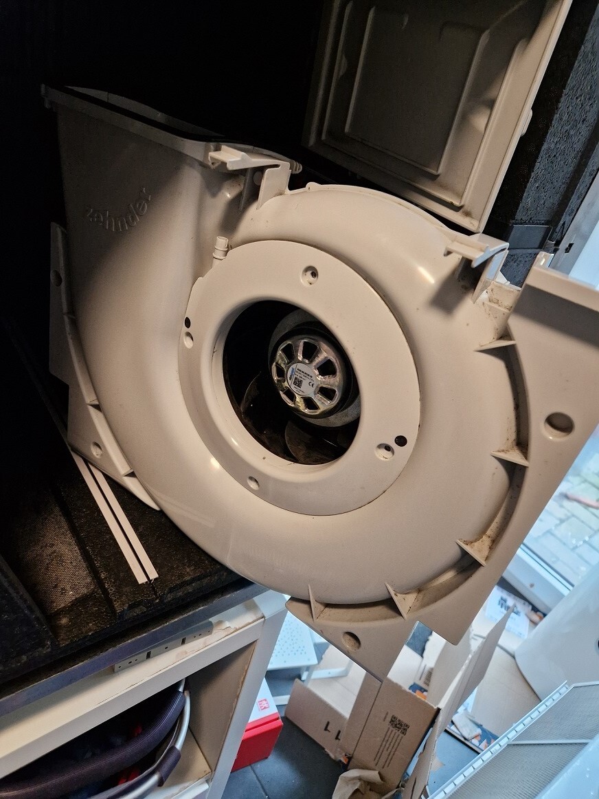

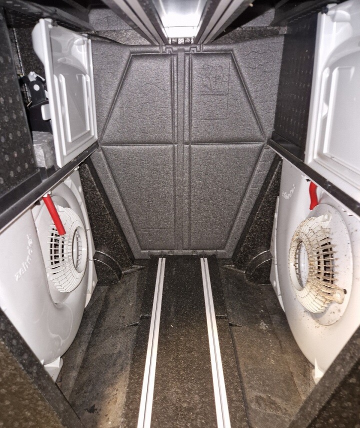

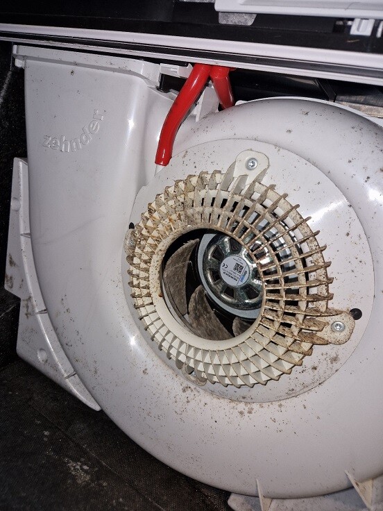

seit einiger Zeit bemerke ich eine sehr schwache Leistung der Lüftungsanlage. Die Ventilatoren drehen weiterhin wie vorher, es kommt aber nicht mehr viel an, bzw. Luft aus den Auslässen oder kaum Lufteinzug im Bad - ein Taschentuch wird nichtmal mehr auf Stufe 3 angesogen und bleibt haften.

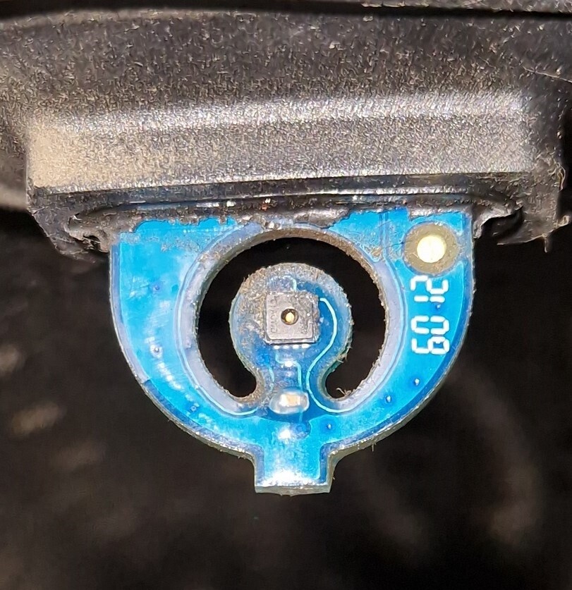

Nach Ausbau des Wärmetauschers ist aufgefallen, dass der rechte Lüfter auch stark verschmutzt (verschimmelt?) war.
Außerdem kommt immer mal wieder (vor allem auf niedrigen Stufen) der Fehler: Ext_pressure_Sup Error.
Ich habe alles gesäubert, aber die Symptome bleiben gleich.
Folgende Werte habe ich notiert:
Abluft-Luftmenge: 58 (Stufe 1), 78 (Stufe 2), 92 (Stufe 3)
Zuluft-Luftmenge: 58 (Stufe 1), 79 (Stufe 2), 90 (Stufe 3)
Ventilator Drehzahl: 1870 (Stufe 1), 2360 (Stufe 2), 2700 (Stufe 3)
Ventilator Drehzahl: 720 (Stufe 1), 870 (Stufe 2), 980 (Stufe 3)

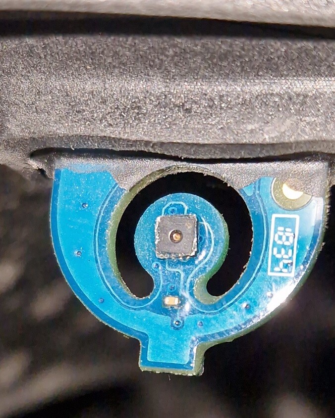

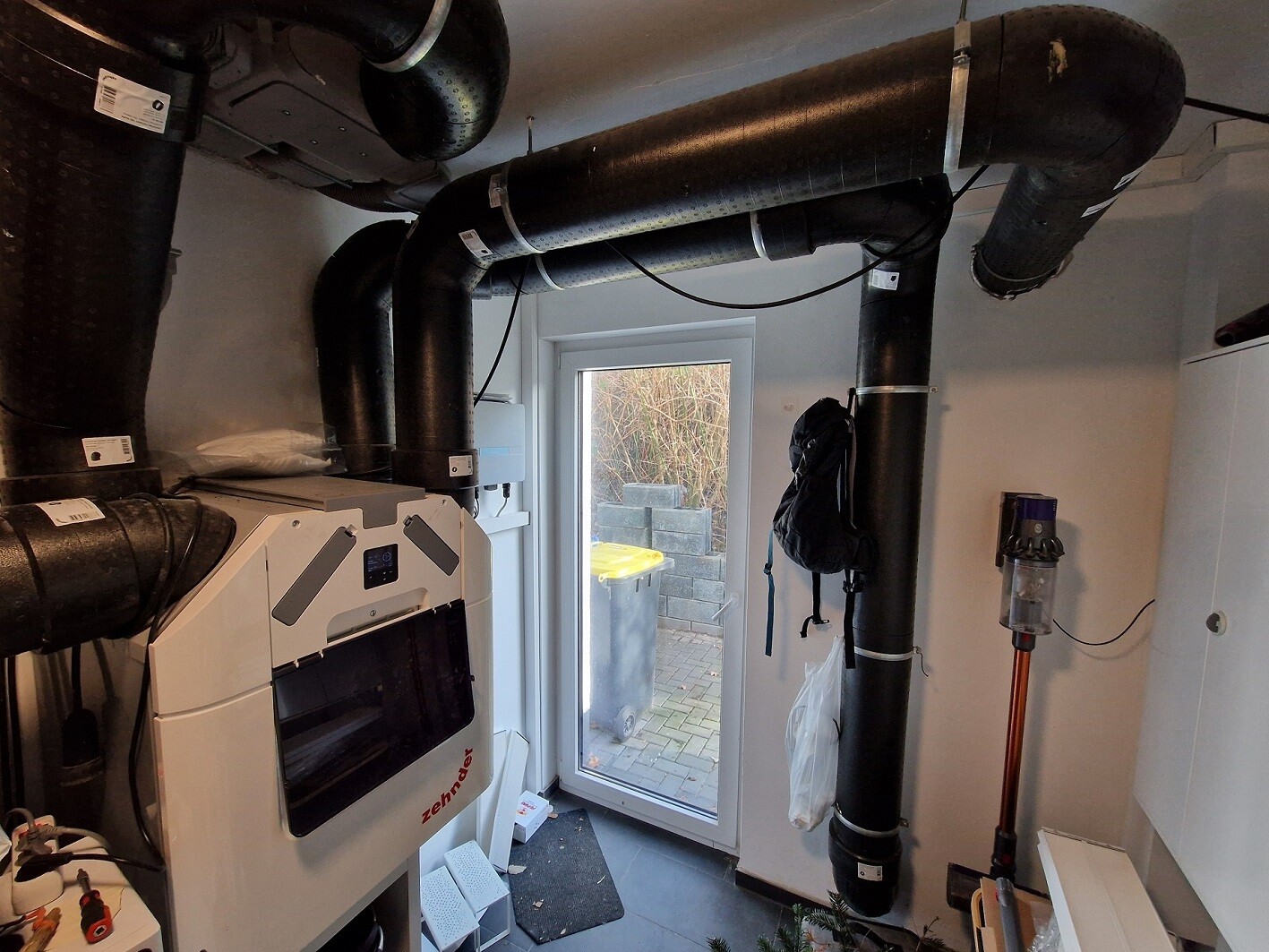

Anbei Fotos vom Innenraum vorher/nacher, den Sensoren, dem Siphon (laut KI ist der falsch, kein Trockensyphon) und dem Aufbau.
Was ich auch nicht verstehe, der rechte schmutzige Lüfter müsste doch Abluft sein, von ihm gehen beide Rohre aber nach außen.
Ich bin weiterhin auf der Suche, evtl. hat noch jemand Tipps und ähnliche Erfahrungen

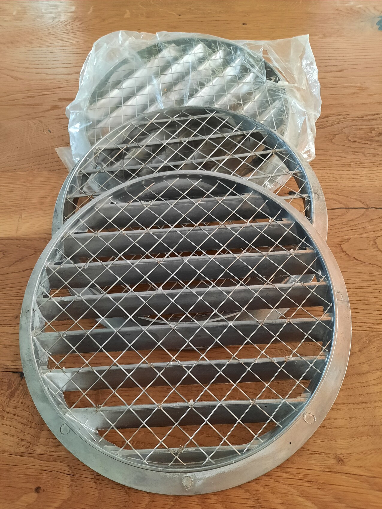

Hast Du mal die Zuluft/Abluft außen geprüft bzw. das Gitter gereinigt?
Ich hatte anfangs ganz engmaschige Gitter, die bei uns auf dem Land recht schnell dicht wurden. Selbst nach Reinigung blieb die Fehlermeldung (exakte Meldung hab ich inzwischen wieder vergessen aber es war etwas mit "zu wenig Leistung") und dann habe ich Gitter zw. Aluabdeckungen besorgt mit grobem Gitter (ähnlich wie Foto) und nun klappt es wieder.
Ich glaube dennoch , dass es im Grunde ja auch mit dem feinmachigen Gitter funktionieren würde aber irgendwann habe ich aufgegeben und mir damit beholfen. Zieh doch mal die Außengitter komplett ab und prüfe dann erneut.
