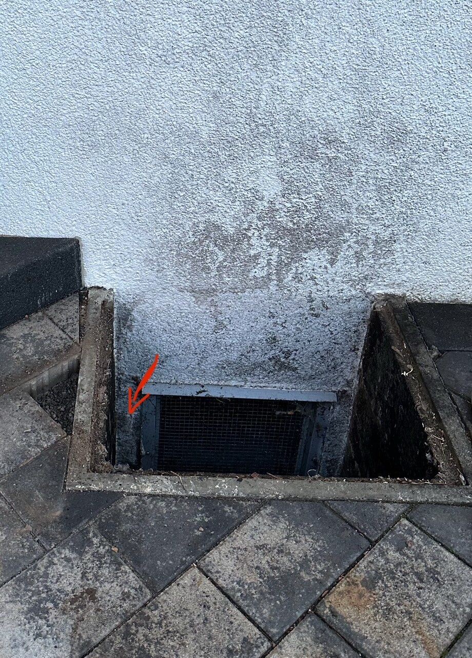

Hallo alle miteinander,
ich möchte vom Carport in den Keller ein Leerrohr legen um darin ein 5-adriges Kabel und zwei Solarkabel zu verlegen.
Das Leerrohr soll eigentlich genau an der Position eines Lichtschachtes in den Keller eingeführt werden. In dem Lichtschacht ist kein Fenster, sondern die Abluft von meiner Wärmepumpe. Dazu ist ein Einbaurahmen mit ca. 48x48cm in der Wand und dieser ist mit ca. 7cm Isolierung (vermutlich Styrodur) umgeben.
Nun meine Frage; spricht etwas dagegen, dass ich ein Leerrohr (ca. 50mm) durch dieses Styrodur hindurchführe, und dann seitlich an der Innenseite des Lichtschachts entlang. Von der Position wäre das perfekt; das Leerrohr im Lichtschacht stört auch nicht. An der Stelle im Lichtschacht wäre es dann dem Frost ausgesetzt, aber das sind die Photovoltaik-Kabel auf dem Dach des Carports ja eh...
Anbei mal ein Foto.
Vielen Dank schonmal für eure Einschätzung!
Außenwand mit Lüftungsgitter am Bodenbereich, umgeben von Pflastersteinen.

Habe ich auch so gemacht und mit Brunnen Schaum Ausgegossen.
