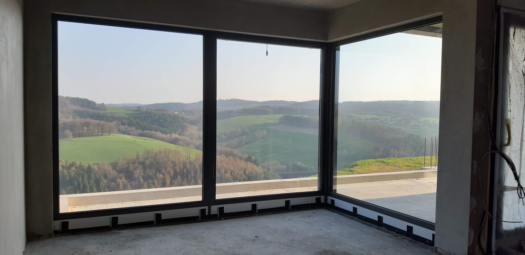

seit dem Einbau meiner bodentiefen Fenster vor 5 Jahren kämpfe ich mit deutlicher Zugluft im unteren Anschlussbereich, insbesondere Richtung Boden und Ecken. Anfangs war die Luftströmung so stark, dass man sie sogar pfeifen hören konnte. Besonders um die Füße spüre ich ständig kalte Luft, und im Sommer dringen sogar Insekten/Ameisen ein.
Bisherige Maßnahmen durch die Firma:
Über Rückmeldungen würde ich mich sehr freuen.
- Jährliche Nachbesserungen (Ausglasen, zusätzliche Dichtungen)
- Aufbohren der Rahmen ab Mitte Höhe und Einspritzen von Dichtmasse
- Einbringen einer blauen Abdichtmasse in den Ecken
- Sockelabdichtung wurde über Befestigungswinkeln, nicht darunter oder dahinter, ausgeführt
- Trotz aller Maßnahmen ist die Abdichtung weiterhin nicht dauerhaft luftdicht
- Wie sollte die Abdichtung im Sockelbereich fachgerecht ausgeführt werden?
- Welche Maßnahmen sind dauerhaft wirksam, wenn die Abdichtung über den Winkeln sitzt?
- Kann durch die Bohrungen im Rahmen oder eingespritzte Dichtmasse Schaden entstanden sein?
- Gibt es standardisierte Verfahren oder Materialien, um den Luftzug dauerhaft zu beseitigen?

Ja, ich habe immer wieder Bilder gemacht. Nachdem die Fenster gesetzt wurden, kamen die Winkel ans Profil unten und DANACH die Abdichtung über die Winkel.
Das Bild, das ich hochgeladen habe zeigt den Status vor dem Verlegen der Fußbodenheizung. In dem Zug wurde am Rand entlang "nur noch" dieses grüne Dämmband gelegt und dann kam der Estrich.
Was der Estrichleger jetzt falsch gemacht haben könnte - keine Ahnung.
Soweit ich mich erinnere hat er lediglich seinen Estrich da draufgekippt und verteilt.

meine Glaskugel vermutet das es sein könnte das:
- während der Bauzeit kein Blower door Test gemacht wurde.
- der Blower door Test am Fertigen Bewohnten Haus (so wie ich den Text von Dir verstehe) durchgeführt nach dem "Zugluft = Undicht" reklamiert wurde.
- der Blower door Test "Mensch" dir etwas "Unglücklich" in "Spezialisten Deutsch" auf für Laien schwer verständliche art die Wahrheit gesagt hat. Kurz Häuser/Fenster sind aus verschieden gründen nie 100% luftdicht(!) in Normen ist definiert, wie "Dicht" es sein muss/soll/darf/kann und welche "Undichtigkeiten" erlaubt sind.
- beim Blower door Test keine unzulässigen Undichtigkeiten in der Bauanschlussfuge gefunden wurden.
- keine Luftdichte Abdichtung "Zwischen Profilen/Schwellen/Unterbauprofilen/...." vorhanden ist ... das könnte der Grund sein warum die "Verunglückte" Nachbesserung durch Einspritzen von.... gemacht wurde.
- es könnte sein das Echte "Messbare" Undichtigkeiten beim Blower door Test ein Anzeichen dafür ist die "Wasserdichte" Bauwerksabdichtung außen (Anderes Gewerk/Planung/Bauleitung/...) auch undicht und/oder nicht "Fachgerecht" ist.
- das Wärmebrücken und/oder "Bodentiefe fenster und/oder genau solche Eckfenster" zu kalten Zonen/Raumecken führen (die von Nutzern als "Zugluft" empfunden werden).
- mit einem Gewöhnlichen Wohngebäude Blower door test dürfen nach Blower door Test Normen... Funktionsfugen innerhalb des Fensters/der Tür/der Hebeschiebetür zwischen Flügel und Rahmen/schwelle nicht (mit) gemessen/bewertet werden... das wird aber trotzdem meist/oft gemacht... u.a., weil man so sehr gut "Verdächtige" stellen finden und Bewerten kann... die z.B. auf fehlende Abdichtungen Außen, fehlende Abdichtungen zwischen den Profilen, hindeuten können.
Ja, Ein Blower-Door-Test misst zwar die Gesamtdichtheit des Gebäudes, kann aber lokale Fugen und Übergänge – gerade bei Fenstern – nicht ausreichend beurteilen. Die von dir beschriebene Abdichtung über den Winkel ist technisch einfach falsch, weil dort zwingend eine luftdichte Schicht durchgehen muss. Das Einspritzen von Dichtmasse in Bohrlöcher ist bestenfalls eine Flickschusterei, die langfristig nichts taugt und eher Probleme schafft.
Die Tatsache, dass der Estrichleger einfach den Estrich über den Anschluss gekippt hat, könnte tatsächlich zu thermischen und feuchtebedingten Problemen führen, denn dort entsteht schnell eine kalte Zone. Das grüne Dämmband ist zwar gut, ersetzt aber keine fachgerechte Abdichtung.
Wurde denn die Abdichtung beim Fensterbauer mit passenden Materialien (z.B. illbruck oder Soudal-Systeme) gemäß RAL-Montage detailiert ausgeführt – also innen luftdicht, außen dampfdiffusionsoffen? Oder gab’s eher „frei Schnauze“? UND wurde geprüft, ob durch die Bohrungen und die eingespritzte Masse eventuell die Garantie oder sogar die Rahmenstabilität beeinträchtigt wurden? Das kann schnell teuer werden.
Unterm Strich sieht das nach einer systematischen Fehlplanung aus, bei der dein Sachverständiger hoffentlich Klarheit schafft. Deine Fristsetzung ist wichtig, denn je länger du wartest, desto mehr kosten dich Folgeschäden.
Gibt’s eigentlich auch Hinweise auf Feuchteschäden im Anschlussbereich? Weil das wäre nochmal ein ganz anderes Fass…
