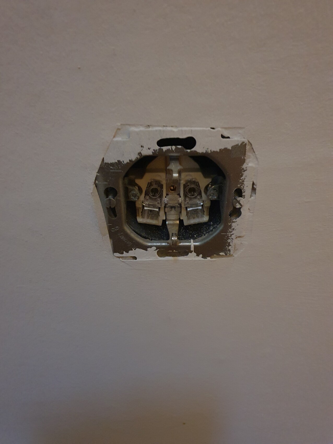

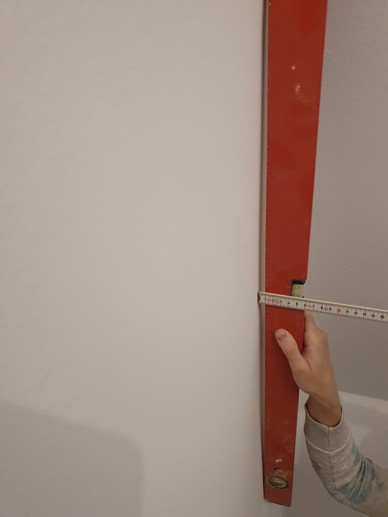

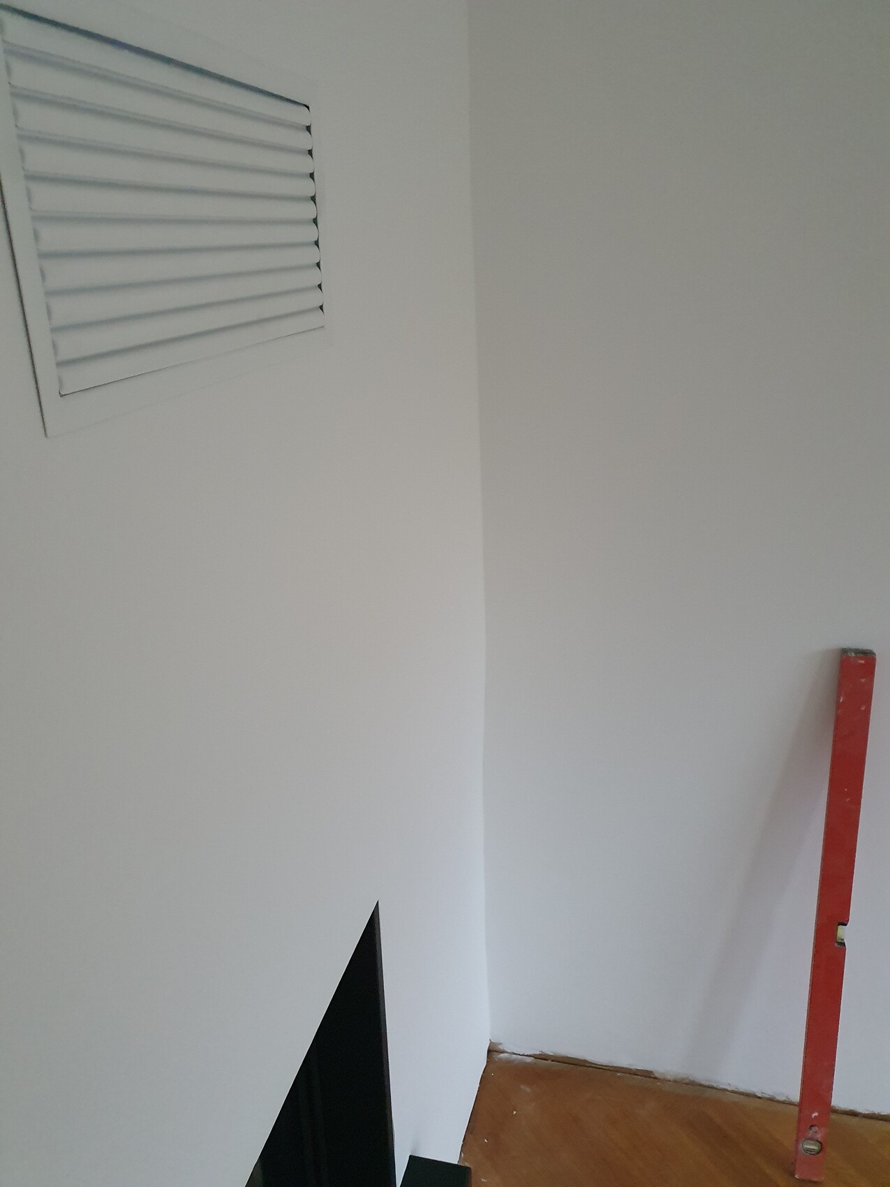

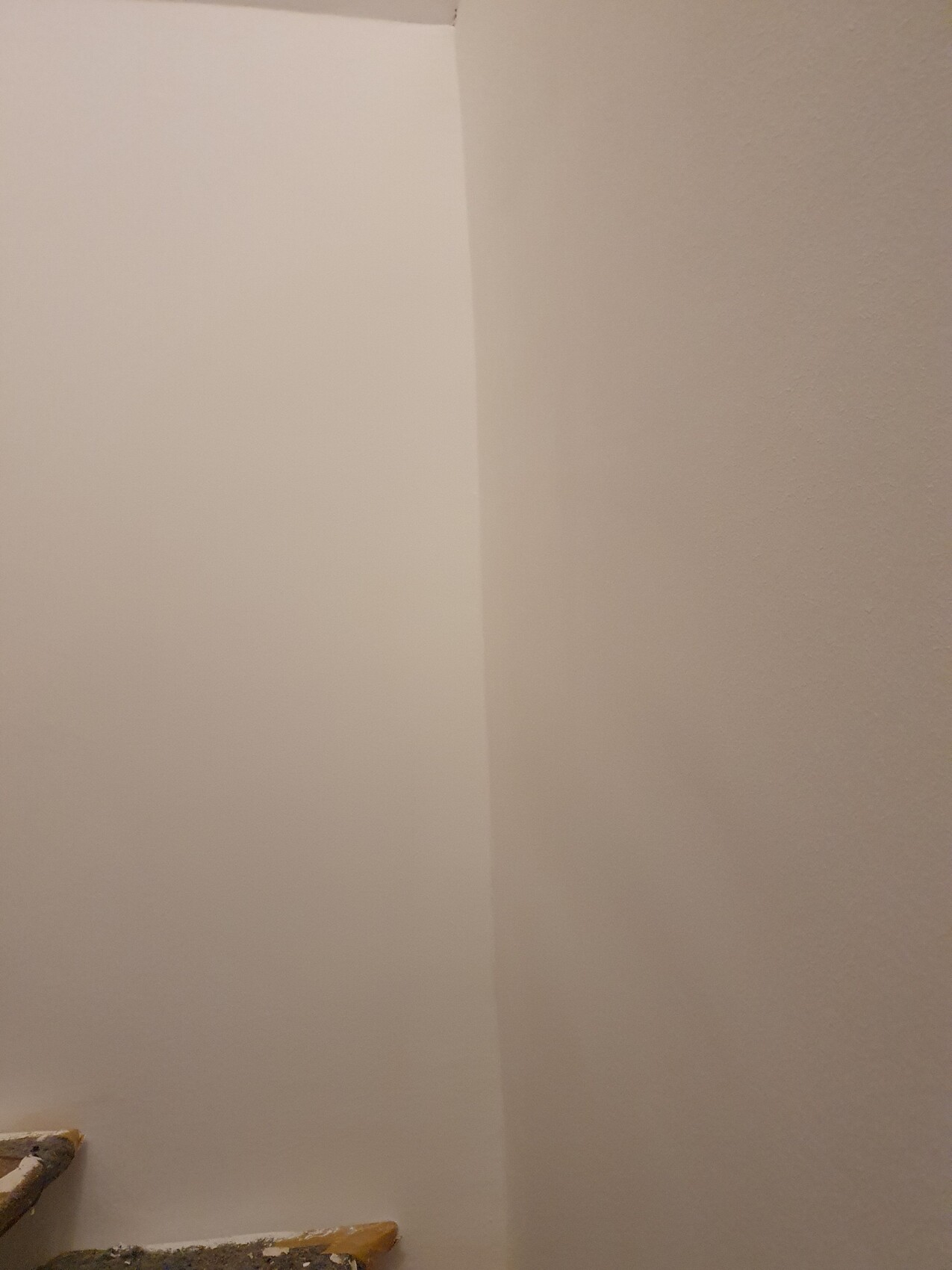

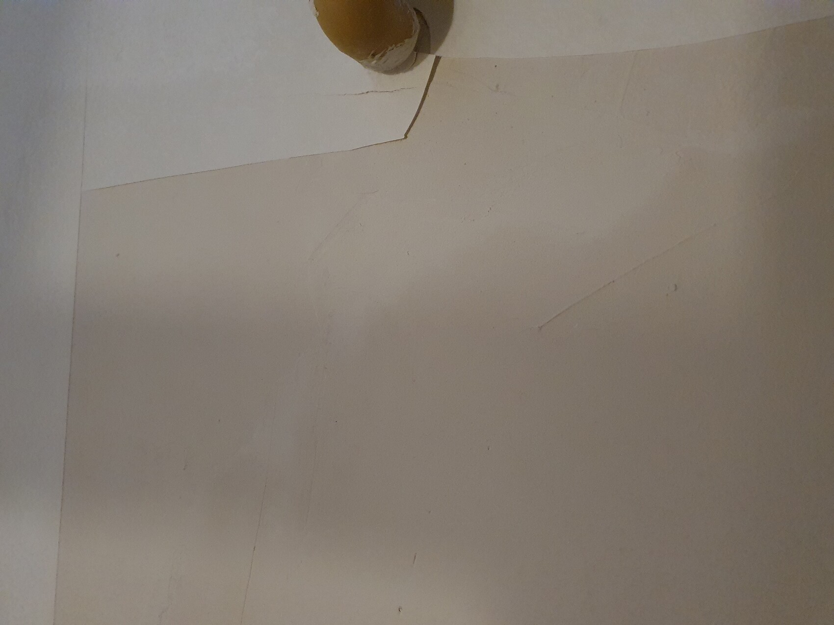

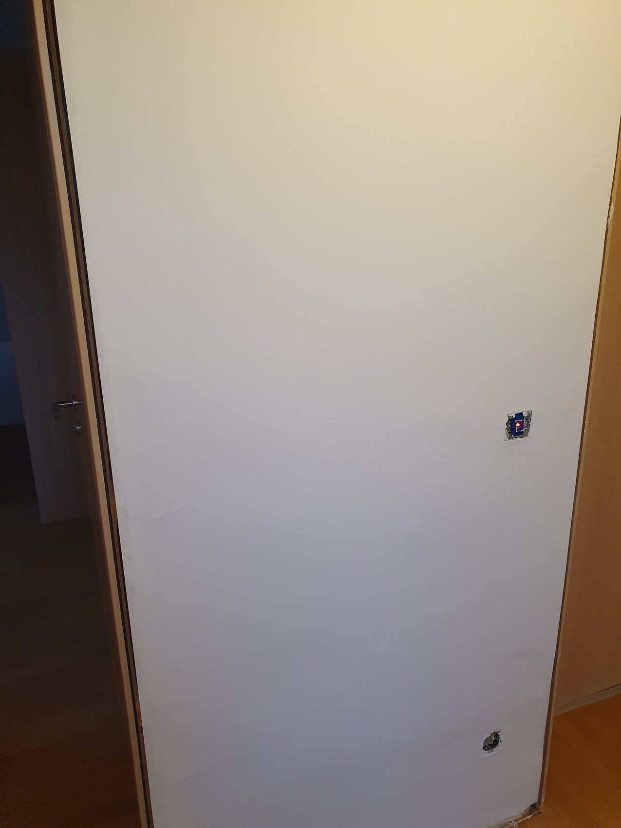

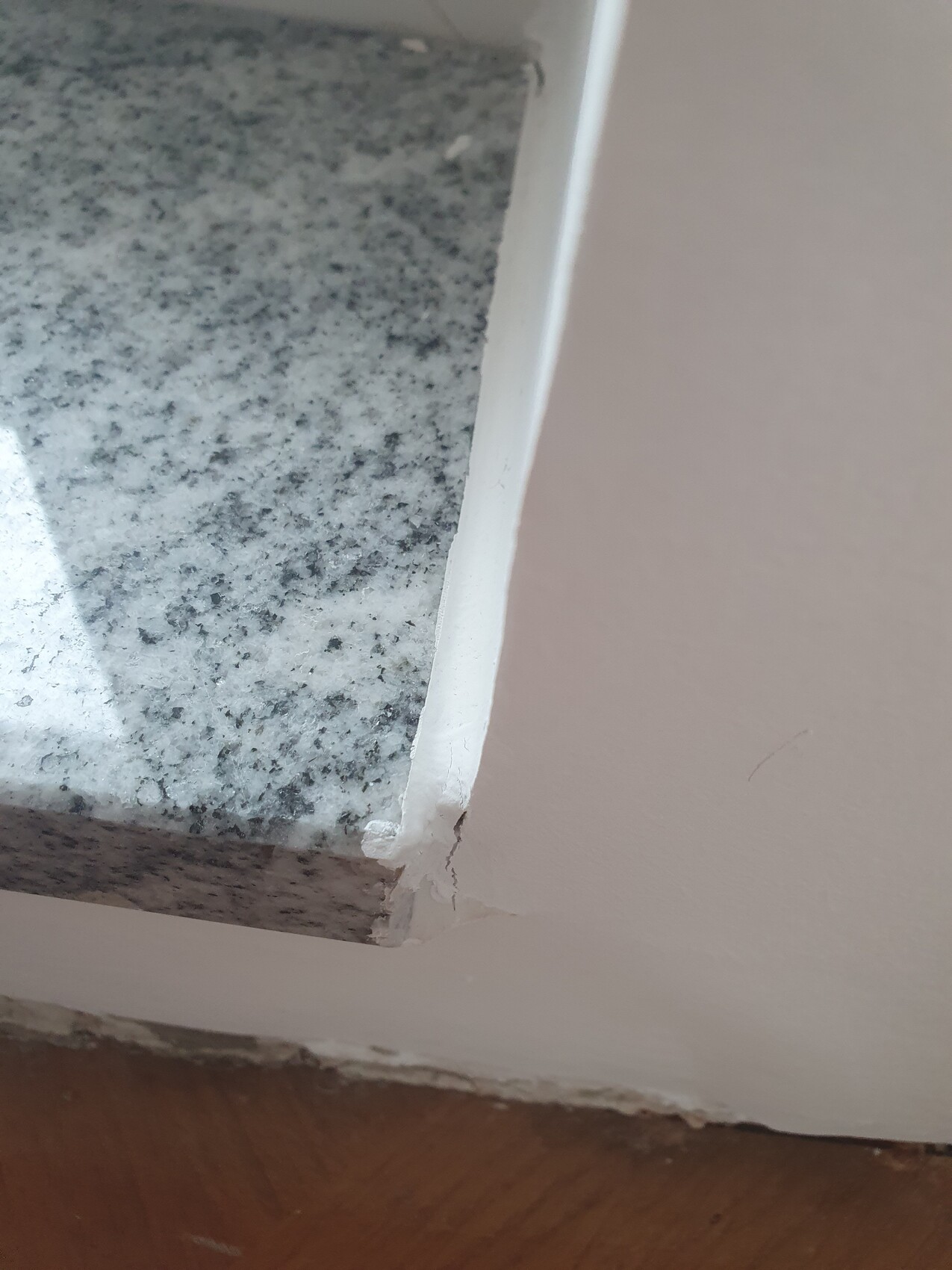

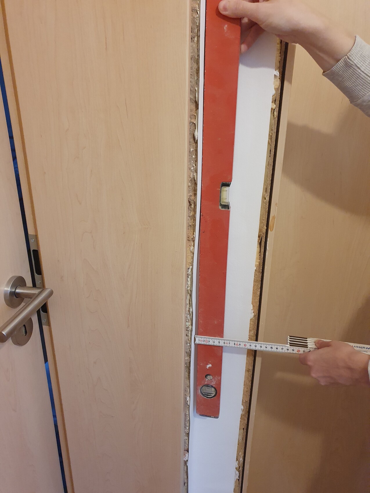

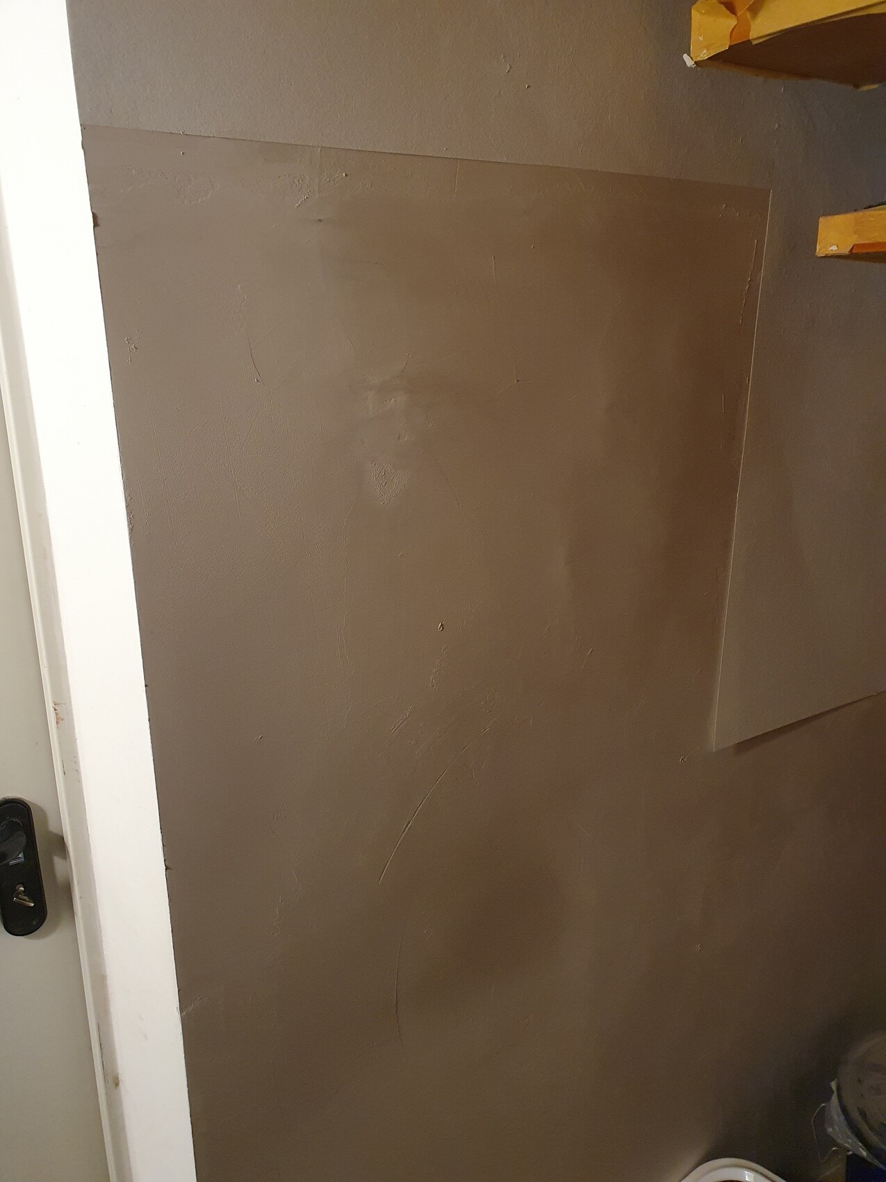

Hier mal ein paar Bilder. Könnte auch mehr senden.
Mir geht's gar nicht darum Geld zu bekommen oder Rechnungen nicht zu bezahlen. Ich hätte hier gern eine Mängelbeseitigung. Frage is natürlich sind das überhaupt Mängel?
Es sieht schon ok aus aber viele Farbnasen, teilweise die Ecken schlecht geklebt und nix geschliffen an den Ecken. An manchen Stellen klebt das Vlies gar nicht richtig auf der Wand, dazu sieht man auf vielen Wänden eben stellen durchdrücken, weil er teilweise nicht die Wände vorher geschliffen hat. Er wollte das Ganze wohl mit einem dicken 160g Glasvlies egalisieren aber das ist ihm nur teilweise gelungen. Man sieht auch das er wirklich gar nicht geschliffen hat. Abgeklebt hat er auch kaum und die neuen Fenster, Türen und die Heizkörper sind alle dreckig und mit Farbe und Putz etc. vollgeschmiert. Wir haben ein Kamin einbauen lassen, den hat er auch nicht abgeklebt, da hat wohl die Farbe oder der Tapetenleim sich in die neue Bank reingefressen an einer Ecke. Wenn ich mir die Innenecken ansehen, das sieht schon wirklich wellig aus wie teilweise auch Wände.
Bis jetzt haben wir 9500€ Abschlag bezahlt.
Ist schon Schade, dass er sich so wenig Mühe gegeben hat, es wirkt alles wie schnell schnell fertig machen. Er hat eben als Einzelkämpfer viel zu tun. War ein Fehler ihn zu beauftragen aber nun ists so. Baustelle sah auch wieder aus wie nach einem Luftangriff.
Unfertige Innenwand mit Putzrissen und Rohr in der Ecke.
Helle Innenwandenecke mit Treppe am unteren Rand, Renovierungsarbeiten sichtbar
Wandsteckdose ohne Abdeckung mit sichtbaren Kontakten
Weiße Innenwand mit Lüftungsgitter, rote Wasserwaage an der Wand, Holzboden sichtbar.
Weiße Innenwand mit ausgeschnittenen Wanddosen und sichtbaren Installationsöffnungen
Hand misst Türrahmen mit Messband bei Innenausbauarbeiten
Hand misst mit Massband an rotem Stahltraeger in Innenraum
Innenwand mit braunem Putz, Spachtelspuren, Baustelle im Innenbereich.
Nahaufnahme einer Granit-Küchenarbeitsplatte mit beschädigter Kantenverkleidung neben der Wand

Robo987 schrieb:
Meine Idee dazu wäre das ich mit dem beauftragten Maler, wenn dieser sagt er ist fertig bzw. mir die Rechnung schickt, eine Abnahme mache und auf die Fehler hinweise.
Die Variante, den Mann erst mal fertig machen und dann vor die Wand fahren zu lassen ist eine sichere Methode, die Qualität nicht zu vertretbaren Kosten in den Griff zu bekommen. Dieses Verhalten hat Dich ja erst dahin gebracht, dass so viel Murks überhaupt entstanden ist. Der Mann arbeitet seit Monaten in Deinem Haus und Du schreibst, dass der Putz augenscheinlich nicht glatt ist und sagst nichts dazu. Der muss doch davon ausgehen, Deinen Ansprüchen zu genügen.
Sprich mit dem Handwerker, stelle Fragen zu den Stellen, die Dich unzufrieden machen, gehe in einen Dialog VOR der Beschwerde.
Die Qualität, die Du nun erhalten hast ist nicht nur das Resultat des Malers, den Du beauftragt hast, sondern auch das Deines mangelhaften Projektmanagements. Behalte das im Hinterkopf, wenn es um Verhandlungen um Nachbesserungen geht, anderenfalls fährst Du mit hoher Wahrscheinlichkeit selbst vor die Wand.
