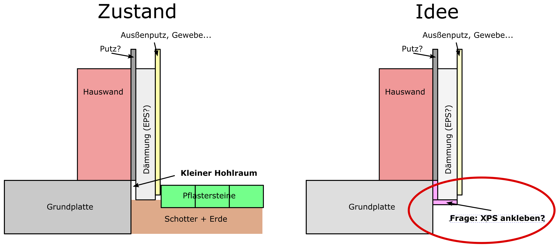

zurzeit mache ich die Einfahrt an unserem Haus neu und habe daher alle Pflastersteine abgenommen. Dabei ist mir aufgefallen, dass die Dämmung (vermutlich XPS) bis an das Erreich reicht. Außerdem kann ich an manchen stellen einen kleinen Hohlraum finden, der vermutlich nur auf Höhe der Grundplatte ist. Ich hatte gelesen, dass EPS nicht das Erdreich berühren sollte, da es prinzipiell Wasser aufnehmen kann.
Meine Frage ist: Sollte ich den Hohlraum und ein kleines Stück unterhalb der Dämmung mit XPS auffüllen?
Ein paar Details:
  • Das Haus ist 20 Jahre alt hatte bisher keine Feuchtigkeitsprobleme.
  • Es ist ein Bungalow mit weitem Dachüberstand, dadurch bekommt die Wand selten direkten Regen ab.
  • Der Hohlraum ist an einer Stelle >2cm, an anderen aber quasi nicht vorhanden (<3mm).
Hier der Versuch einer Skizze:

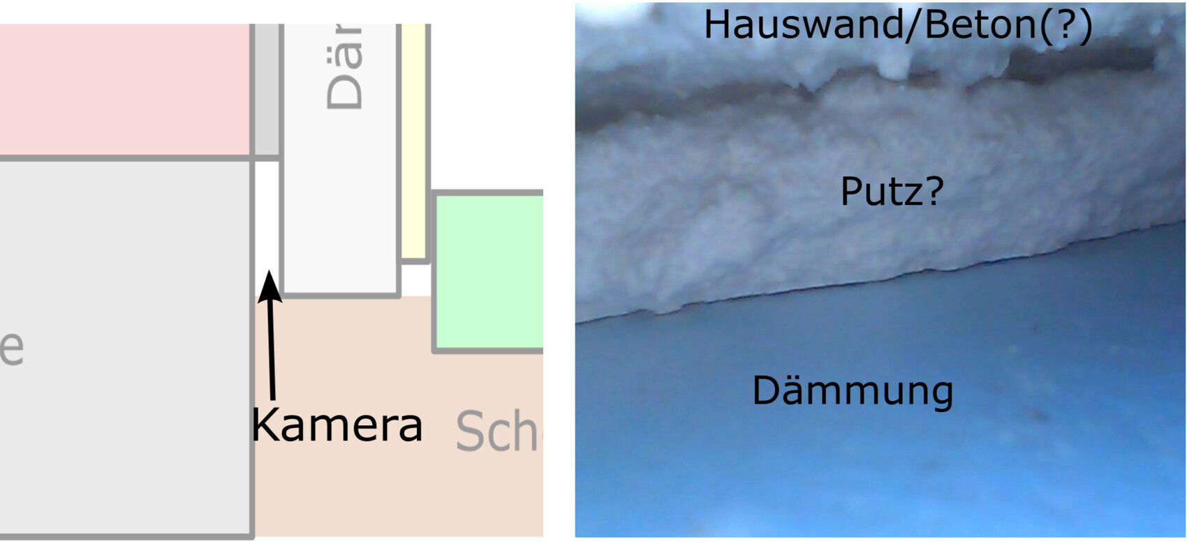

Ich habe versucht mit einer Kamera ein Bild des Hohlraums zu machen.<br />
<br />
[ATTACH type="full" alt="Linker 2D-Grundriss mit Kameraposition, rechter Wandbereich mit Putz und Dämmung
Hinweis:
  • An vielen Stellen bin ich mir leider nicht sicher, welche Materialien verwendet wurden, oder wo genau die Wand beginnt...
