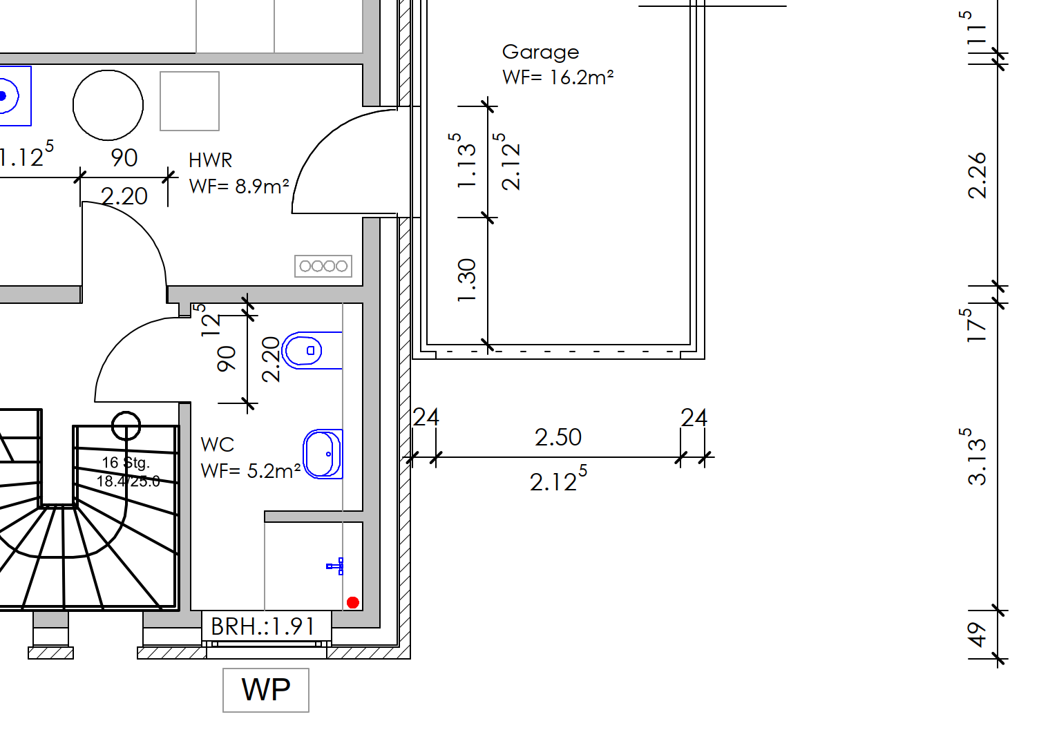

Hallo Haustechnik-Experten,
ich brauche euren Rat zur Leitungsführung meiner geplanten Luft/Wasser-Wärmepumpe.
Ausgangslage:
Der Aufstellungsort der Wärmepumpe liegt ca. 6 Meter vom Hauswirtschaftsraum entfernt. Die Leitungen müssen ein Badezimmer durchqueren.
Favorit Monoblock-Wärmepumpe:
Die zwei Wasserleitungen haben mit Dämmung nach aktuellem Kenntnisstand jeweils einen Durchmesser von ca. 10 cm. Schön wäre es sie unter dem Rohfußboden des Badezimmers zu verlegen (Fußbodenaufbau: 18 cm, davon 10 cm Dämmung). Meine Hauptsorge ist, wie man diese dicken Leitungen sauber und dicht von außen in die Dämmebene des Fußbodens einführt, ohne Probleme beim Estrich zu verursachen oder die Wand passen zu kloppen. Das heißt ausreichend tief dicht durch die Wand zu kommen?
Alternativ könnte ich die Leitungen in der 20 cm tiefe Installationsvorwand einführen. Dabei müsste ich jedoch das vorhandene Fallrohr (roter Punkt in Zeichnung) versetzen, was machbar wäre. Dann vor dem Fallrohr nach links unter die Dusche in den Boden rein.
Alternative Split-Wärmepumpe
Hier sind die Kühlmittelleitungen deutlich schlanker.
Überlegung: Könnte ich die schmaleren Leitungen durch die 20 cm tiefe Vorwand des Badezimmers an dem Fallrohr und den WC-Element vorbei führen?
Unter der Bodenplatte und dann direkt in den Hauswirtschaftsraum würde ich aufgrund der Kosten und Wärmeverluste ungern machen.
Gibt es vielleicht andere, bessere Ideen für die Leitungsführung, die ich noch nicht bedacht habe?
Danke für euer Feedback!
derdietmar
28.09.25 15:16
ist das ein Neubau? Dann unter der Bodenplatte.

28.09.25 15:21
Viele Grüße
Ja Neubau, aber warum zwangsläufig unter der Bodenplatte? Was spricht dagen oberirdsich zu bleiben? Von den Kosten mal abgesehen, habe ich über die große Strecke nicht viel Wärmeverlust?
wiltshire
28.09.25 15:57
Leg die Leitungen durch die Vorwand des Bades, die sowieso durchgehend eingezeichnet ist und nicht durch den Boden.
jules_252
28.09.25 16:43
Hier ist ja das Fallrohr im weg. Mit 100er Durchmesser ist wenig Platz vorhanden. Könnte man ohne Isolierung vorbeiquetschen, klingt für mich aber bisschen gepfuscht. Ich bin aber kein Installateur.
Oder lieber hinter dem Fallrohr seitlich in der Garagenauffart durch die Wand reinkommen?
ajokr2025
28.09.25 16:59
Die 10 cm brauchst du nur bei Heizungsleitungen im Freien. Innerhalb der thermischen Hülle reicht die Hälfte, eventuell auch ungedämmt.
