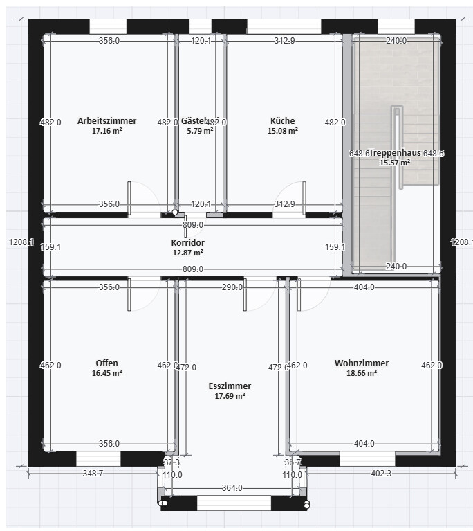

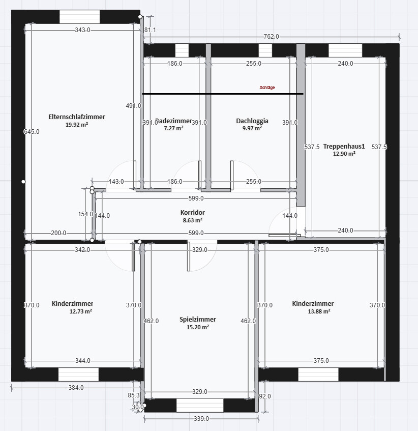

Hallo zusammen!
Wir brauchen mal Rat zur Raumnutzung einer Altbau-Maisonette (Decken ca. 3,10m hoch, Holzbalkendecken). Insgesamt gibt es viele Räume und viel Fläche, aber wir sind uns unschlüssig über die Raumaufteilung. Da ohnehin saniert werden soll, sind wir derzeit noch recht frei, welcher Raum wie genutzt werden soll. Das Treppenhaus ist abgetrennt und gehört insofern zur Wohnung.
Die Raumbeschriftungen in den Skizzen sind vorläufig. Derzeit sind unsere Überlegungen:
  • Wohnzimmer/Esszimmer/Küche wollen wir zu einem einheitlichen Wohn-/Ess-/Kochbereich machen, d.h. die Wände dort insofern öffnen.
  • Einbau Dachloggia im DG.
  • Zwischen rechtem "Kinderzimmer" und "Spielzimmer" soll eine Wand eingebaut werden mit Tür, um ein Kinderzimmer und ein Spielzimmer einzurichten und das so aufzuteilen.
Insbesondere brauchen wir aber noch Ideen, wie wir folgendes unterbringen:
  • 2 Kinderzimmer (möglichst nicht direkt nebeneinander, da Kids sehr geräuschsensibel)
  • 2 Homeoffice-Arbeitsplätze (in getrennten Räumen; möglichst (wegen Telefonieren) auf verschiedenen Ebenen).
  • Ideen, wie wir körperlichen Aktivitätsraum für die Kids schaffen können (Kletterwand? Schaukel? Turnstange?)
  • Ideen für die Dachloggia: Wie soll die aussehen? Soll vorne ein Meter vom Raum bestehen bleiben, ggf. für kleine Kaffee/Kühlschrankecke (zur Versorgung der Dachloggia) oder Arbeitsecke?
  • Kleiderschränke für Eltern? Wohin?
Es gibt auch noch einen (derzeit nicht ausgebauten) Spitzboden, der ggf. noch als Spielfläche bzw. Kreativbereich für die Kids nutzbar gemacht werden könnte (sich aber aufgrund der Höhe nicht als Arbeitszimmer eignet).
Vielen Dank euch im Voraus! Kreative Ideen - auch "outside the box" - nehmen wir gerne und sind empfänglich dafür 🙂
Grundrissplan eines Hauses mit Arbeitszimmer, Küche, Esszimmer, Wohnzimmer und Flur.
2D-Grundriss eines Hauses mit Schlafzimmern, Kinderzimmern, Spielzimmer, Korridor und Treppenhaus

25.09.25 13:18
Mehrfamilienhaus?
Zustimmung WEG?
Statik?
Abwasser läuft wie vom Bad DG über OG in welchen Raum darunter?
Budget?
Kernsanierung?
Himmelsausrichtung/Lageplan?
Spielzimmer mit Krach direkt zwischen den Kinderzimmern, in denen "lärmsensible" Kinder leben?
Usw.
Erzähl mal viel mehr zum Objekt und Eurer Lebensplanung.

25.09.25 13:37
Das mache ich sehr gerne. Es handelt sich um ein Mehrfamilienhaus, uns sind das 2. OG und das darüber liegende DG. Beide Etagen sind vom Treppenhaus zugänglich, das wir allerdings vor dem 2. OG abtrennen werden (sodass es quasi "Haus-im-Haus" wird).
  • WEG-rechtlich ist nichts zu beachten, da unproblematisch.
  • Statik: Offen. Holzbalkendecken aus der Zeit um 1910.
  • Budget: Da modernisierungsbedürftig haben wir einiges mit eingeplant. Da aber kleine Kids, wollen wir nicht "luxus" sanieren, sondern eher moderat und wenn möglich, erhalten was geht (also auch möglichst Wände nicht versetzen, nur wenn erforderlich sein sollte).
  • Kernsanierung: Jedenfalls Elektrik/Wasser/Heizung/Fenster. Daher auch Boden und Wände neu.
  • Himmelausrichtung: Küche zum Osten (leicht Nord), Kinderzimmer zum Westen (leicht Süd).
  • Dachloggia ist wichtig, da kein Garten. Nur vor der Küche (2. OG) gibt es einen kleinen Balkon (der in der Skizze fehlt).
Wir wollen als Familien dort leben (2 Erw., 2 Kids). Kids sind noch klein und werden vrs. noch mind. 15 Jahre bei uns wohnen. Bislang haben wir in einer ungünstig geschnittenen 100qm-Wohnung gewohnt, was wg. 2 Kids + 2 Homeoffice-Arbeitsplätze leider unpassend geworden ist.
Ich hoffe, jetzt ist der Kontext klarer. Ich freue mich auf Ideen und Vorschläge.
