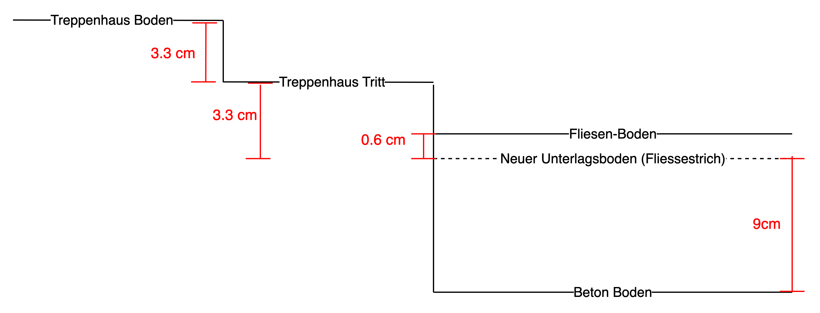

Hallo zusammen
Ich würde gerne die Höhe vom Wohnraum besser nutzen. Aktuell ist der Unterlagsboden inkl. Isolation ca. 12cm.
Ich könnte dies mit Fliessestrich auf 9cm reduzieren. Somit hätte ich 3cm mehr Raumhöhe.
Heute ist der Tritt in die Wohnung (also vom Treppenhaus in die Wohnung inkl. Boden) ca. 3cm.
Ein Tritt von 6cm ist wohl etwas gross und unerwartet für Gäste?
Gibt es eine andere gute Idee? Ich habe an einen Zwischentritt von ca. 3cm im Treppenhaus gedacht.
Barrierefrei ist leider kein Thema, da es keinen Lift im Haus hat.

Statt die Stufe zu vergrößern, könnte man darüber nachdenken, die Stolperfalle zu beseitigen und 3cm MEHR aufzubauen.

Hatte schon im anderen Thread gefragt, warum ein 6 cm Tritt zu gross sein soll und 2x3 cm nicht. Und, was heißt Zwischentritt von 3 cm im Treppenhaus? Wie soll das denn funktionieren? Zeichne das doch mal.

Ungefähr so stelle ich es mir vor
Querschnitt Bodenaufbau: Betonboden, Fliesenboden; Treppenstufen 3,3 cm, 0,6 cm; Höhe 9 cm.

Absolut schrecklich als Eingang zu einer Wohnung.

Hast Du ein paar Bilder ?
Wie ist die Geschosshöhe der einzelnen Räume?
Klär doch mal ein bisschen mehr auf bitte.
Diese kleinen Absätze sind unkomfortabler und gefährlicher als eine Riesenstufe.
