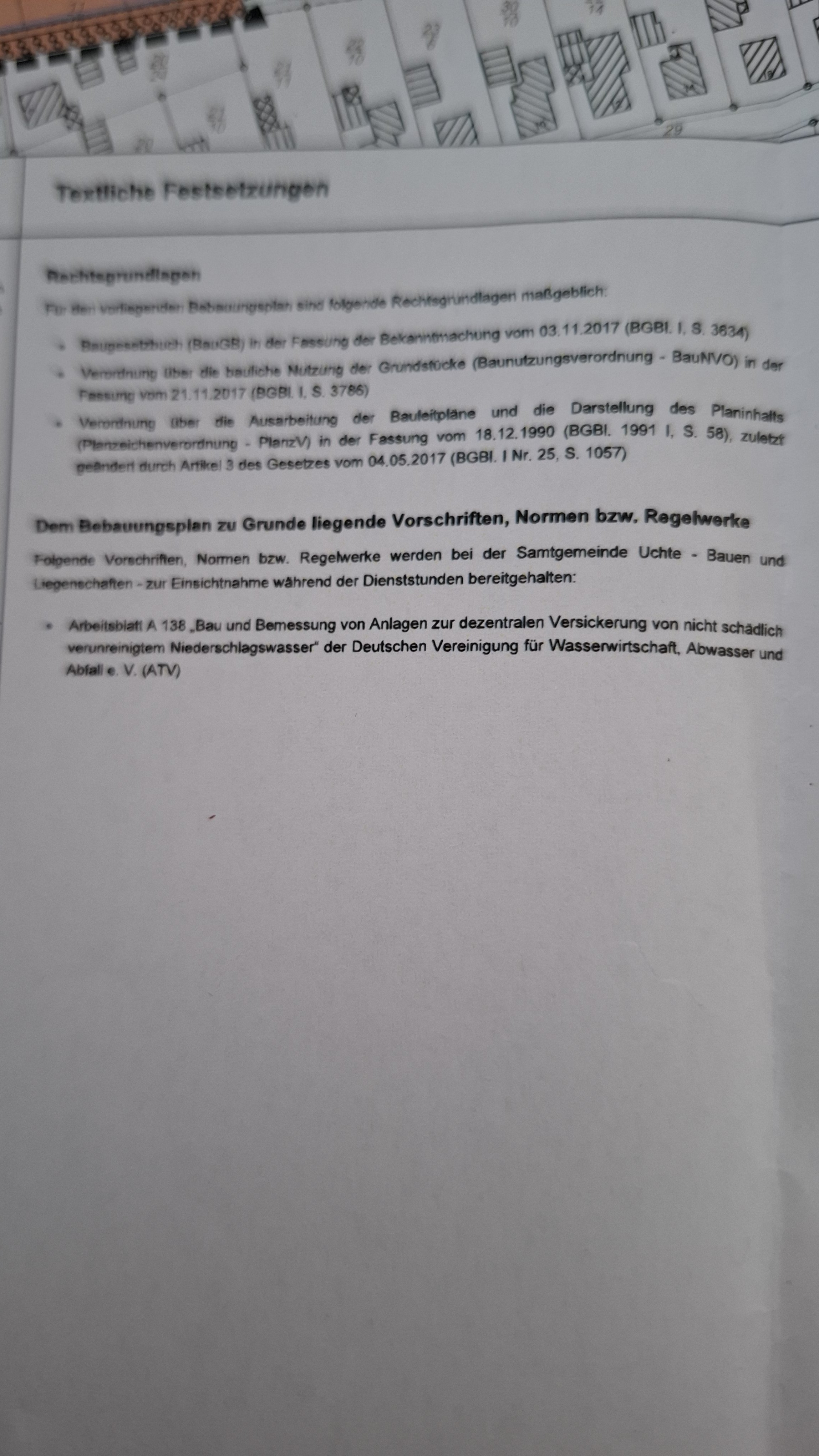

Von der Grundflächenzahl her dürfte es keine Probleme bei Euch geben, sofern Blabla… hab ich ja schon 3 mal geschrieben
Ich habe den ganzen Plan nochmal studiert. Dort stehen keine weiteren Angaben zur Grundflächenzahl nur der Verweis auf Paragraph 19 Baunutzungsverordnung. Nachfolgend nochmal das Bild der textlichen Festsetzung. Im weiteren Text wird nichts mehr dazu angegeben.
Wir haben vor 5 Jahren gebaut. Im Bauantrag wurde etwas über 0,3 angegeben.
Muss ich bei der Gemeinde denn jetzt einen Antrag stellen, wenn ich über 0,4 gehe oder ist das innerhalb der Grenze (+50%) ohne möglich?
Im Internet finde ich es unterschiedlich. Aber da der Plan die Ausnahmen für Garage und Parkplätze gibt sollte doch alles so gehen?
Fast nicht lesbar.
ist doch prima.
Nein, ist ja verfahrensfrei. Dennoch gilt (wie schon gesagt):

Ich sag mal so: wenn sich jemand beschwert, dann solltest Du eine genaue und nachvollziehbare Rechnung vorzaubern können.
Es lohnt übrigens, die Baunutzungsverordnung überhaupt mal durchzufliegen, denn ein Paragraph stützt sich auf den anderen.
