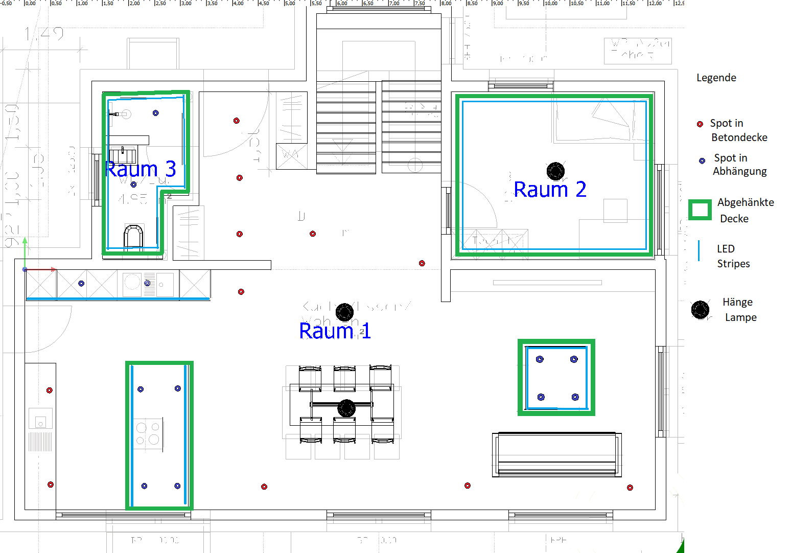

Plan wäre ungefähr so:
Grundrissplan eines Hauses mit drei Räumen, Treppen, Legende, Türen und Fenstern.
3D-Render eines offenen Innenraums mit Essbereich, Küche und Treppe
Offener 3D-Wohnbereich mit Esstisch, Treppe und Sitzgruppe
Hier sieht man auch schon etwas das Problem. Die Küche hat sich geändert, damit ändert sich dann auch das Licht. In einem Monat (da muss die Decke bestellt werden) bekommen wir das nicht so hin, dass wir 100% sicher sind, dass das passt.
Da wäre das Abhängen eine angenehme Weise das alles noch auf später verschieben zu können, und eben zu ändern falls etwas doch anders kommt.

Es ist dein Traum, will dir da nicht reinreden, aber @nordanney hat komplett recht, Spots sind (für Privathäuser) völlig aus der Zeit gefallen. Das kam so Ende der 80er auf und hat in den 90ern einen Siegeszug angetreten. Aber spätestens seit den 10er Jahren (ich behaupte schon früher) geht man eher auf indirekte Beleuchtung. Bei direkter Beleuchtung eher LED-Paneele nehmen. Gibt ein natürlicheres Lichtbild.
Zu deiner eigtl. Frage: wir haben tatsächlich die halbe Steinreihe mehr im EG gemacht. hat ca 2000 EUR gekostet und ich hätte den Unterschied vermutlich nicht bemerkt (bei euch vermutlich teurer, weil später und größer). Endhöhe ist jetzt 2.68. Wenn das jetzt 2,60 oder gar 2,55 wären - Kräht kein Hahn nach. Kleine Abhängung sollte also eigtl möglich sein. Ob du dann mit Holz oder Metall die Konstruktion machst ist eigtl Wurst. Zeitgemäß nutzt man eher Metall, aber dafür reicht bestimmt auch Holz. Ich persönlich mag Holz, da kann man mehr mit machen (Verarbeitung einfacher, nachträglich verändern etc.).
