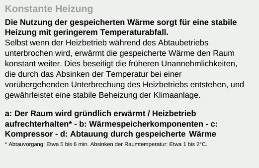

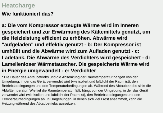

Die Hersteller werben damit dass die für Heizen optimierten Geräte dies besser bewerkstelligen. Geräte wie Nordic oder Heavy oder Heatcharge. Mich würde interessieren ob das nur Werbeversprechen sind oder die tatsächlich besser arbeiten.
Panasonic Heatcharge hat angeblich einen Wärmespeicher der im Abtauvorgang einspringt. Ein Kommentator beim Akkudoktor schreibt, dass dort ein Heizstab eingebaut sei.
Für mich egal, wie die das lösen, Hauptsache dass der Raum nicht oder nur geringfügig abkühlt.
Kein Heizstab. Und auch keine für Dich perfekte Lösung. Aber wenn es besser als bisher wäre, ist Dir zumindest geholfen. Solltest Dir das Gerät mal in Live-Betrieb irgendwo anschauen. Denn Pana macht zur Sicherheit selber schon Einschränkungen, dass die Raumtemperatur auf jeden Fall sinken wird.
Hab Dir mal die Infos zu den Geräten rausgesucht. Bei ungünstigen Bedingungen wirst Du trotzdem die Problematik haben - vielleicht weniger als bisher.
Kenne aber auch nur die Theorie und nirgends in der Praxis. Bitte auch mal woanders bei den Klima-Spezis nachfragen.
Infotafel zur konstanten Heizung und Wärmespeicherung in der Haustechnik.
Infotext zur Heiztechnik Heatcharge erklärt Kompressor, Wärmespeicherung und Wärmetausch.

03.09.25 18:49
Danke für die Info. Ich werde mir das Gerät mal anschauen. Und wenn es weniger abtaut wäre das davon eine Verbesserung.
Ich bin mal gespannt ob es Rückmeldungen zu Daikin oder Mitsubishi Geräten gibt. Ich glaube Daikin wirbt mit einer Wannenheizung. Keine Ahnung ob die das Verhalten verbessert.
Alternativ wäre noch ein zweites Gerät. Dass zwei gleichzeitig abtauen passiert hoffentlich selten. Aber eigentlich sollte eine ausreichen. Wenn wenig Luftfeuchtigkeit zu wenigen oder keinen Abtauvorgängen führt ist die Klima sehr angenehm und macht den Raum gut warm.
