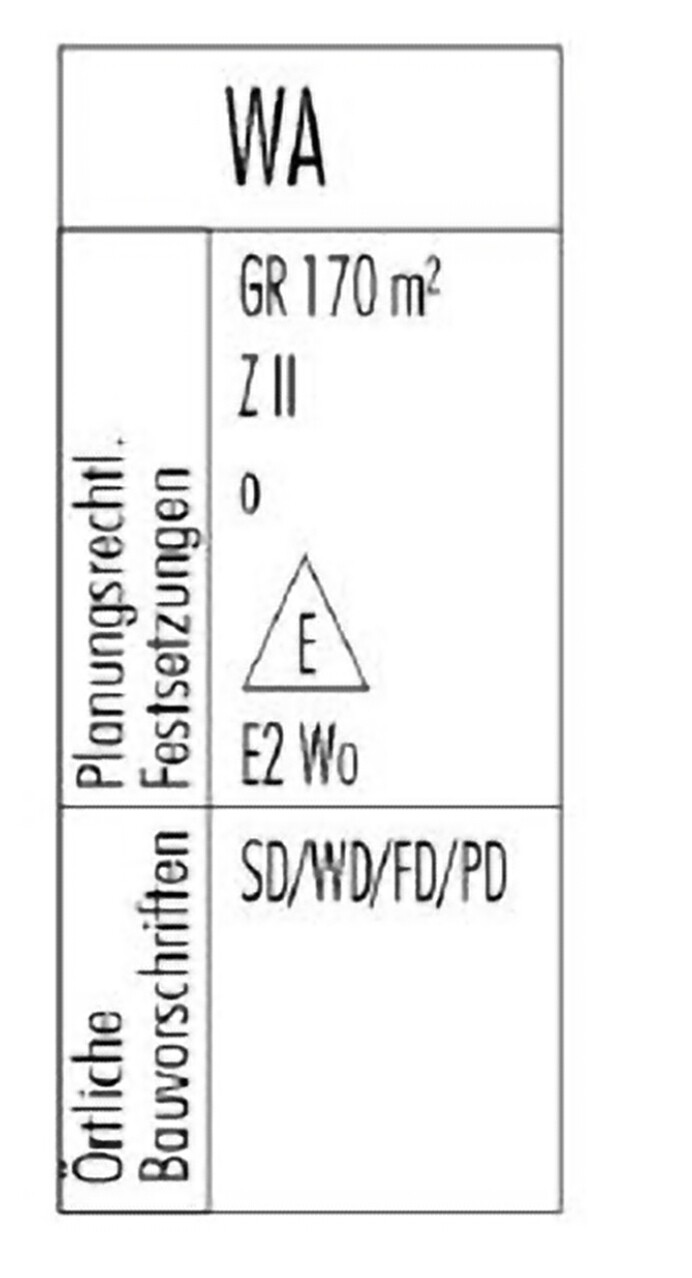

Bebauungsplan
Größe des Grundstücks 525m²
Hang Nein
Grundflächenzahl 170m²
Geschossflächenzahl 2
Randbebauung 9 Meter Garage
Anzahl Stellplatz 2
Geschossigkeit 2
Dachform Satteldach
Stilrichtung Modern
Ausrichtung siehe Plan
Maximale Höhen/Begrenzungen siehe Plan
Problem denke ich, dass Du nicht alles so liest oder interpretierst, wie es zu sein hat.
Grundflächenzahl (Grundflächenzahl) ist eine Zahl mit einer 0 vorweg, dann folgt ein Komma.
Bei einem Grundstück von 521 oder 525qm komme ich übers Querrechnen nicht auf eine Zahl von 170qm.
Dann ist die Grundflächenzahl etwas komplexer, denn auch Dachüberstände werden ggf. mit dazugerechnet. Terrasse am Haus, die auch mit genehmigt wie
Geschossflächenzahl, also die Geschossflächenzahl mit einer 2 würde bedeuten, dass ihr doppelt soviel von 521qm an Wohnfläche bauen dürft. Dass das hier in einem Wohngebiet wohl nicht der Fall ist, erklärt sich von selbst, denn das wäre über 1000qm, die erlaubt wären.
Geschossigkeit von 2 kann bedeuten, dass Ihr 2 Vollgeschosse bauen müsst.
Der Lageplan ist auch zu eng geschnitten um zu überprüfen, ob das ein oder andere richtig ist.
Braucht es wirklich eine Begründung?
Wenn vom Grundstück nichts mehr übrig bleibt außer einem 3-Meter-Rand (wobei man ja auch feststellen muss, dass die Garage zu weit an der Strasse steht), sollte man für sich den Grund finden, Ja. Das Grundstück wird hier bei den Maßen verheizt. Wenn man dann noch die drei Meter nutzt für eine Hecke, hat man eigentlich nichts mehr vom Grundstück, noch nicht einmal Ausblick außer etwas Grün im Abstand von 2 Metern vor den Fenstern. Ich finde die Frage durchaus berechtigt, zumal ja auch der Weg zum Bad vom Kind, das Kinderzimmer und das Büro auch bestritten werden muss. Dazu kommen dann die ja doch nahen Nachbarn, die ggf. das Potential der Zweigeschossigkeit ausnutzen und dann recht nah am eigenen Wohnzimmer sind. Und wenn man schon Luftraum plant, dann will man doch auch von oben etwas davon haben. Denn unten wird nach dem Plan eines Bungalows die Luft sehr dünn.
Ich rate hier dringend zu einem Architekten, der aus dem Grundstück das Beste herausholt und natürlich auch persönliche Wünsche berücksichtigt. Vielleicht fällt es Dir bei einem persönlichen Gespräch leichter, das „Wollen„ und “Gefallen„ verbal zum Ausdruck zu bringen, dass Euch geholfen werden kann. Alles andere wurde ja schon gesagt.

Anbei dir Grundriss, die ist mit 170m² angegeben, war auch im Bild enthalten, die Größe ist auch inkl. Überdachung eingehalten.
2D-Grundrisszeichnung eines Hauses mit Raumaufteilung und Flächenangaben

3. Aber: Ich fürchte, es ist nicht erlaubt.
Grundflächenzahl gibt normalerweise an, wieviel überbaut werden darf (was dazu zählt, hängt vom Alter des Bebauungsplan ab). Das ist normalerweise eine 0,x-Zahl und wird mit der Größe des Grundstücks multipliziert wird. (Beispiel: Grundflächenzahl 0,5 und Grundstück 500m² = 250m² überbaubare Fläche, Grundstück 600m² = 300m² überbaubare Fläche)
Da steht 170m², was mega ungewöhnlich ist.
Aber okay. Manche Gemeinden sind so.
Wenn es ein halbwegs neuer Bebauungsplan ist, bedeutet es: Maximal 170m² dürfen bebaut werden. Terrasse und Garage zählen dazu, je nach Satzung nur teilweise (im Sinne von die Terrassenfläche darf die Grundflächenzahl um einen gewissen Prozentsatz überschritten werden). Ich komme grob überschlagen auf etwa 300m² überbauter Fläche. Auch wenn ich mich da verrechnet habe (was möglich ist, nicht alle Maße angegeben), das sind deutlich mehr als 260m².
Alleine das Hauptgebäude frisst die Grundflächenzahl auf. Mit Nebenanlagen darf die je nach genauem Alter des Bebauungsplan überschritten werden. Im Optimalfall um 50% => 255m² wäre dann das Limit. Dies ist aber auch nicht sicher - es gibt auch Bebauungspläne, welche diese Überschreitung so nicht zulassen.
Wenn es ein alter Bebauungsplan ist, kann das hier anders sein, dann würden zum Beispiel Terrasse und Auffahrt eher nicht rein zählen (je nach Alter).
In neueren Bebauungsplänen kann versickerungsfähiger Untergrund (was dann aber nur für Auffahrt und so gilt) wiederum geringer eingerechnet werden.
Falls nicht: Ganz großes Problem.
Dies braucht dringend Klärung. Ich gehe davon aus, dass der Plan aktuell nicht genehmigungsfähig sein wird, da zu viel Fläche überbaut wird.
Nächste Schritte: Klären, aus welchem Jahr der Bebauungsplan stammt.
Klären, was zur Grundflächenzahl zählt und mit welchem Faktor angerechnet wird, und welche Möglichkeiten es gibt Flächen anders zu gestalten (z.B. bei einigen neuen Bebauungsplänen: versickerungsfähige Auffahrt -> nur 50% Anrechnung).
