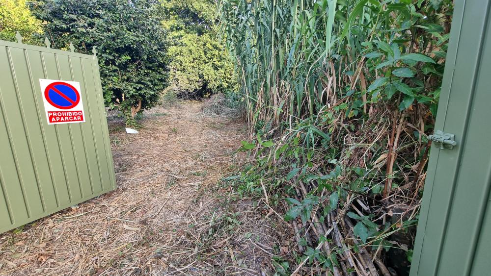

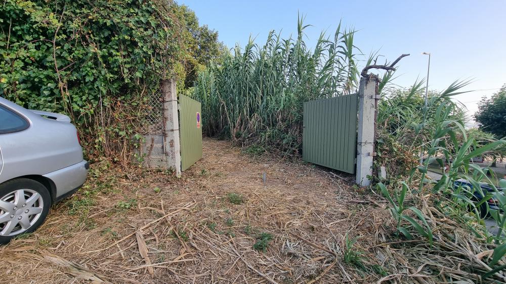

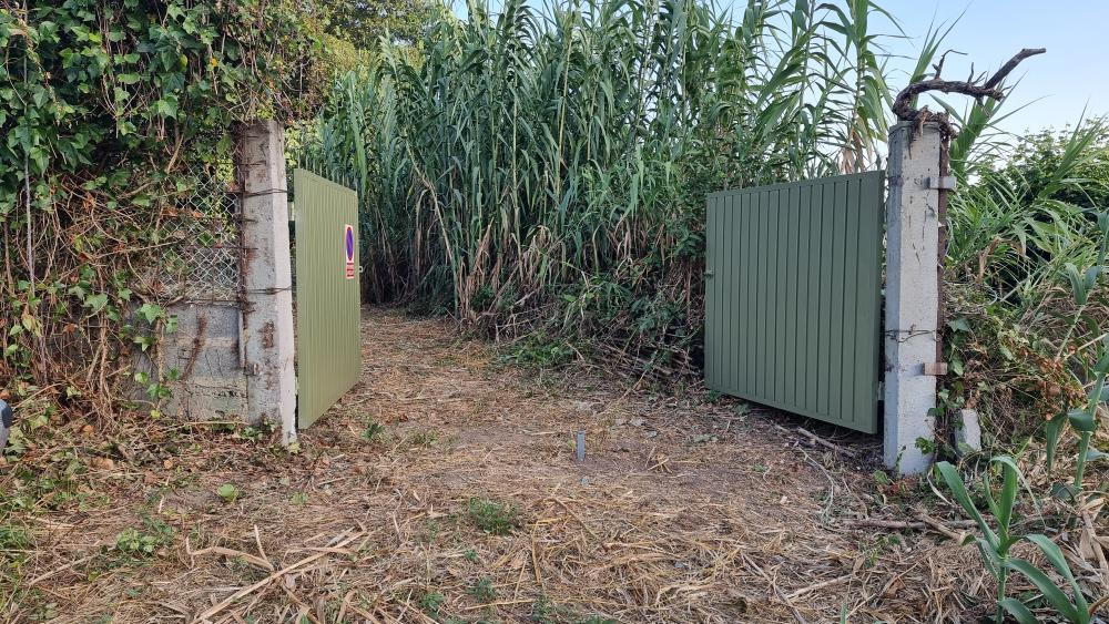

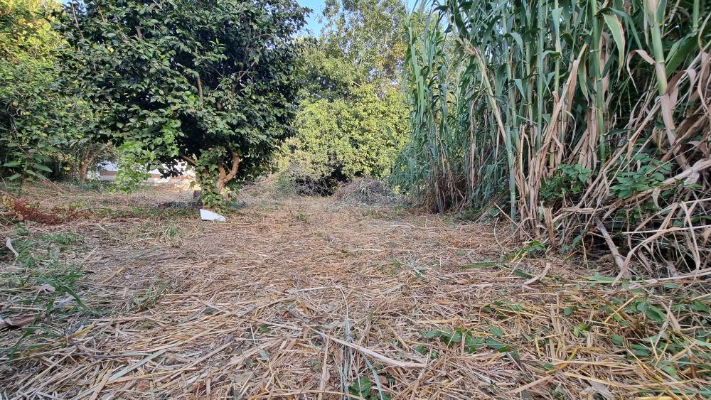

wir besitzen ein Stück Land und möchten den Eingangsbereich inklusive Einfahrt etwas vereinfachen, damit wir zumindest 1–2 Fahrzeuge parkieren können. Das Tor wurde bereits eingebaut – jetzt fehlt nur noch der Boden.
Meine Frage: Welche einfachen Möglichkeiten gibt es?
Gedacht habe ich an:
  1. Zementieren – möchte ich lieber vermeiden, da das Gelände leicht abfallend ist und wir leider noch nicht genau wissen, wie wir es später gestalten wollen. Betr. den knapp 1000m2 muss ich auch noch schauen wie ich dieses gefälle am besten ausniveliere.
  2. Bodenplatten
  3. Fliesen
Ein Problem sind diese Pfahlrohre: Je nach gewähltem Bodenbelag könnten sie den Untergrund durchbohren.
Vielleicht habt ihr ein paar sinnvolle Ideen für uns. Werde noch ein paar Fotos schiessen und hier posten...
Vielen Dank

Hi,
bei einem abfallenden Gelände und der Unsicherheit über die endgültige Gestaltung solltest du den Aufwand und die Flexibilität im Blick behalten. Zementieren schränkt dich dauerhaf ein und ist nur sinnvoll, wenn später keine Anpassungen mehr geplant sind. Bodenplatten bieten mehr Spielraum und lasse sich im Bedarfsfall umsetzen oder anpassen. Wichtig ist aber, trotz Gefälle für eine solide Tragschicht zu sorgen, damit die Platten nicht absacken. Gräsersteine oder Schotterrasen sind eine weitere pragmatische Möglichkeit, gerade wenn du die Versickerungsfähigkeit erhalten willst.
wiltshire
wiltshire
Schottern, leicht binden und lageweise verdichten. Das macht einen guten Untergrund, hält am Hang auch bei 10%, widersteht Bewuchsdruck ausreichend gut und ist leicht abtragbar, wenn das Gelände anders geformt werden soll.
