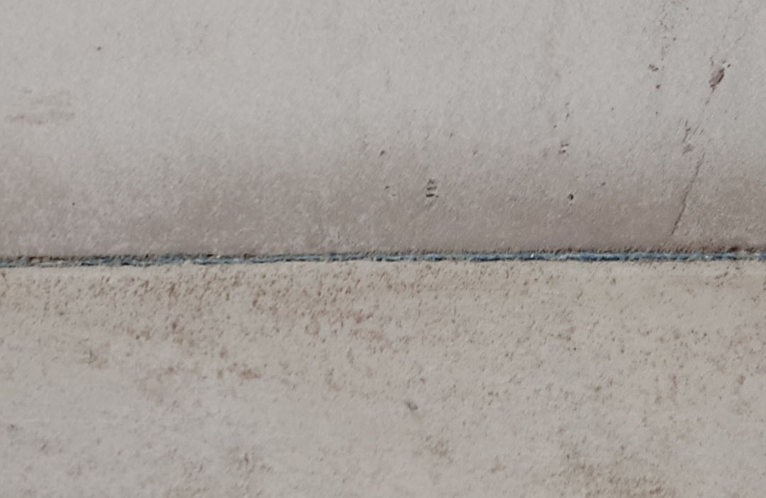

in unserem Neubau haben wir uns auf Empfehlung unseres Stuckateurs für einen Kalkputz inkl. Gewebe entschieden. Der Ablauf war dabei wie folgt:
- Grundputz Kalk (im Mittel ca. 15mm)
- Dämmung, Randdämmstreifen, Fußbodenheizung
- Estrich
- Trockenbau (Gipskartondecke im OG)
- Kalkputz inkl. Gewebe (im Mittel ca. 5-6 mm)
- Feinputz (ca. 1mm) - steht noch aus
Durch diese Reihenfolge haben sich folgende Probleme ergeben:
- Randdämmstreifen wurde abgeschnitten und auf diesen "draufgeputzt"
- Gipskartondecke wurde abgeklebt und dadurch das Papier beim Entfernen teilweise beschädigt
- Estrich wurde mit Putz verschmutzt und ist teilweise nass geworden (Wassermenge unbekannt)
Wie gravierend sind diese Dinge aus eurer Sicht? Muss der Estrich für die Verlegung der Böden neu abgeschliffen werden oder reicht eine Reinigung + Grundierung?

die Randdämmstreifen hätten komplett sichtbar bleiben müssen, das Aufputzen kann zu Schallbrücken führen. Die beschädigte Gipskartondecke musst du vor dem Feinputz spachteln und schleifen, das ist Pfusch, aber kein Drama. Bezüglich des Estrichs: wenn nichts aufquillt, Hohlstellen oder Ausblühungen sichtbar sind, reicht gründliche Reinigung und passende Grundierung. Abschleifen brauchst du meistens nicht, solange nichts locker oder stark uneben ist.

Teimo198826.07.25 09:47Wenn der putz nun Verbindung zum Estrich hat, hast du eine Schallbrücke. Das ist eine Katastrophe. Da sollte man noch auftrennen. Die restlichen Punkte halte ich für nicht dramatisch.
Teimo198827.07.25 19:33MST2025 schrieb:
Danke für die Rückmeldungen!
Überwiegend sieht es so aus wie auf dem beigefügten Foto. Damit wäre ja trotz abgeschnittenen Randdämmstreifen eine Entkopplung von Estrich und Putz gegeben und es sollte keine Schallbrücke entstehen, richtig?Ja das sieht in Ordnung aus. Bodenleger hätte den Randstreifen dann sowieso abgeschnitten....Mahlzeit,
