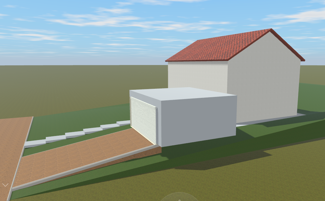

hanghaus2023 schrieb:
Hier mal noch visualisiert. Da sieht man das keine grossartigen Probleme entstehen.
Wenn die Garage höher kommt wird die Auffahrt steiler und zur Grenze must dann eventuell L Steine setzen.
Cool danke, das sieht doch schon mal ganz ordentlich aus! Vorlauf wäre es trotzdem besser, die Garage ein wenig tiefer zu setzen um hier besser zurecht zu kommen. L-Steine sind eine gute Lösung!
nichts.
Zeichne das mal in meinen letzten Schnitt ein. Vergiss dann nicht ca. 5 m zwichen Haus und Garage. Du willst ja sicher beide Garagen benutzen.
Dann siehst Du wie tief Du die Auffahrt und Garage eingraben darfst.
Oder Du machst das Haus wie von mir vorgeschlagen nur noch 11-12 m breit.
Ich habe mir schon so einige Gedanken gemacht, warum ich das Haus nur noch 12*9 plane.
Wenn das Haus in die Mitte vom Grundstück soll dann ist mMn 1,45 m über der SO Ecke an der Strasse optimal.
Du kannst nun weiter hinten abtragen und vorn auffüllen bis es Dir gefällt. Immer im Auge behalten, das kein Böschungen steiler 1:2 werden und die Massenbilanz aufgeht.
Abstufen wie von Dir dargestellt wird teuer.
Wassereinläufe sind Unsinn. Zumindest hier in DE nicht erlaubt. Regenwasser darf meist nicht in die Kanalasition. Das löst man mit einer guten Planung.
Ich werde mir deinen Schnitt mal ausdrucken und händisch die Varianten darstellen und schauen, was mir besser gefällt. Die Größe des Hauses kann gerne verringert werden (Kostenersparniss je m2 - also positiv!).
Ich werde mir die verschiedenen Positionen (wie von dir oben beschrieben) darstellen und bemustern, ich denke das hilft am meisten. Ich probiere das mal mit den 1,45m.
Garage in der SO Ecke ist eurer Meinung nach am besten aufgehoben?
hanghaus2023
24.05.25 10:09
Es gibt sicher noch Andere Varianten. Aber für Deinen Wunsch das Haus in die Mitte zu setzen und direkter Zugang zum Haus von der Garage zu haben ist mMn die Garage im SO die beste Lösung.

Ich habe die Garage auf das gleiche Niveau hoch gesetzt.
Haus mit rotem Ziegeldach und weiße Garage, gepflasterte Zufahrt.
Das Gelände an der Ostgrenze nicht angepasst. Da siehst Du besser den Keil, der mit L Steinen abgesichert werden sollte. Die Garage gehört dann auch an der Grenze auf ein tieferes Streifenfundament.
