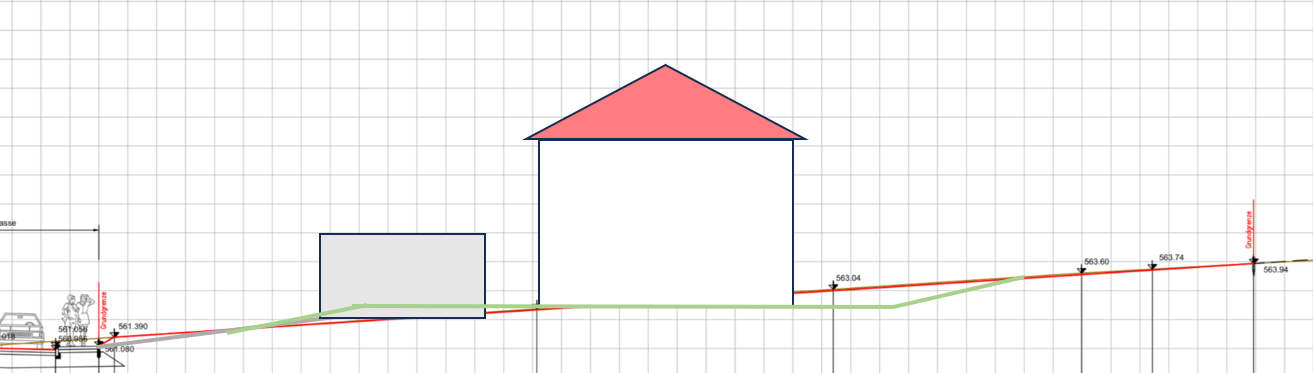

Ich zeig Dir mal auf was die 3 Stufen bewirken.
Viel weniger Erdarbeiten,
Massenbilanz ist augeglichen
viel flachere Böschungen.

Wichtig ist uns, der barrierefreie Zugang von der Garage ins Haus. Nur ist das mit dem ansteigenden Gelände ein wenig schwierig, das Gartenniveau dann ebenfalls auf einer ebene herzustellen, ohne das ganze Haus zu tief in den Hang zu platzieren.
Der barrierefreie Zugang ist nicht ohne. Das Problem hatten bzw. haben wir auch. Unsere Einfahrt entspricht nicht der Norm - ist zu steil. Von der Garage kommen wir direkt barrierefrei ins Haus und auch über den Hof zur Haustüre. Letzteres nicht optimal und auch nicht unbedingt der Norm aber es funktioniert und ließ sich so umsetzten. Mittlerweile wird für Rollstuhl, Rollator und Co die Haustüre genommen - auch wenn das Gefälle nicht optimal ist, der Weg zum Essbereich ist geradliniger.
Das ganze Grundstück würde ich nicht einebnen. Neben den immensen Kosten, habt ihr auch das Problem des Wassers bei Starkregen. Wie 11ant schon geschrieben hat, Wasser läuft immer nach unten. Wenn es dumm läuft auch der Hang der Nachbarn.
Kosten, Starkregen und der Wunsch alles gerade zu haben ist die Quadratur des Kreises. Bei uns ist nicht alles eben und wir haben trotzdem sehr viel Geld in die Abfangung, Auffüllung und Abgrabung versenkt. Ein Teil des Grundstückes ist nur vom OG oder von der Straße oberhalb zu betreten.

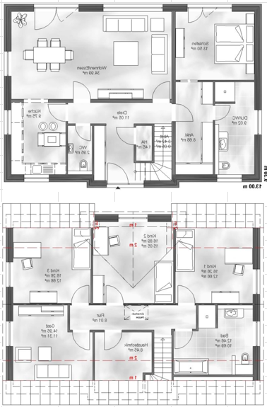

Ich habe mal nach Grundrisse im Netz gesucht.
Grundriss eines zweistöckigen Hauses: Küche, Essbereich, Wohnzimmer, Schlafzimmer, Bad, Flure.
Die kann man ja noch optimieren und anpassen. Das funktioniert auch mit einem 2 Geschosser. Da kann man auch auf Erker und Zwerchgiebel verzichten.
